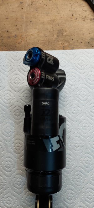

Servus miteinander,
Benötige heute mal die geballte Forumskompetenz 🙂
Habe Folgendes Problem mit meinem 2019er X2:
Fahrwerk war im letzten November beim Service bei einem Bekannten Dienstleister, wurde danach krankheits- und witterungsbedingt nicht mehr bewegt, außer einem kurzen Proberollen auf der Straße nach Wiedereinbau. Letzte Woche bei gutem Wetter kurzentschlossen das Bike mal wieder aus dem Keller geholt und los. Nach wenigen hundert Metern den Waldrand erreicht und an einer kleinen Kante abgezogen, Sprunghöhe ca. 30cm, also wirklich nichts wildes. Kurz darauf gewundert, warum sich das Rad so komisch fährt, also abgestiegen und verwundert festgestellt, daß der Dämpfer ungefähr in der Mitte des Hubs "stecken" geblieben ist, wie beim Stuckdown nur eben etwa in der Mitte des Hubs. Kein Luft- oder Ölverlust.
Anschließend den Dienstleister angeschrieben, mit dem Ergebnis, dass der Dämpfer noch mal eingeschickt. Dieser kam gestern wieder zurück, gleich eingebaut und los. Leider wieder genau das selbe Problem, kleinen Sprung mitgenommen und wieder sackt der Dämpfer zusammen ungefähr in der Mitte des Hubs. Erneut beim Service gemeldet, Dämpfer geht morgen wieder dorthin.
Hat jemand hier schon mal etwas vergleichbares gehabt und kann was dazu sagen? Wäre für jeden sinnvollen input dankbar, über die sufu habe ich nichts wirklich konkretes gefunden...
So sieht das ganze aus, ist wie gesagt ein 2019er X2, trunnion 205x65, rund drei Jahre in Betrieb, regelmäßiger Service, nie Probleme gehabt:
Das Problem hatte ich schon mit ein paar X2's.
Hier gibt es eigentlich 2 Möglichkeiten:
  • Falscher Quadring verbaut, da gibt es über die X2 Generationen zwei verschiedene
  • die Luftkammer hat sich nachhaltig verformt oder einen Schaden auf der Lauffläche
Nicht umsonst wurde die Innere Luftkammer mit jeder neuen Version stärker verrippt. Langfristig ist die Lösung auf einen haltbaren Dämpfer umzusteigen.
Generell treten die Probleme häufiger bei hohem Luftdruck (hohes Fahregewicht, hohe Übersetzung des Hinterbaus), Trunnion Aufnahme, Rahmen die viel Querlast auf den Dämpfer übertragen auf.
Besten Dank für die Info 👍
Hast du zufällig eine Material Nummer o.ä. für den Quad Ring ?
An der Luftkammer sehe ich zumindest außen keine Beschädigung, irgendwas im inneren müsste beim Service ja aufgefallen sein...
Ich mag das "Fahrgefühl" des x2 mit den diversen Einstellmöglichkeiten eigentlich ganz gerne, was wäre denn aus deiner Sicht ein vergleichbarer, haltbarerer Dämpfer? Ernst gemeinte Frage...
Mit seiner Anfälligkeit ist er für mich alternativ los, wobei ich sagen muss dass bei 3 x2 die ich besessen habe nur einer Probleme machte und das nur am Anfang, 2 mal auf Garantie repariert und dann Ruhe. Kann es sein dass manche mit dem Dämpfer einfach Pech haben? Bin gespannt auf den neuen vivid air, vielleicht wird das eine gute Alternative werden
