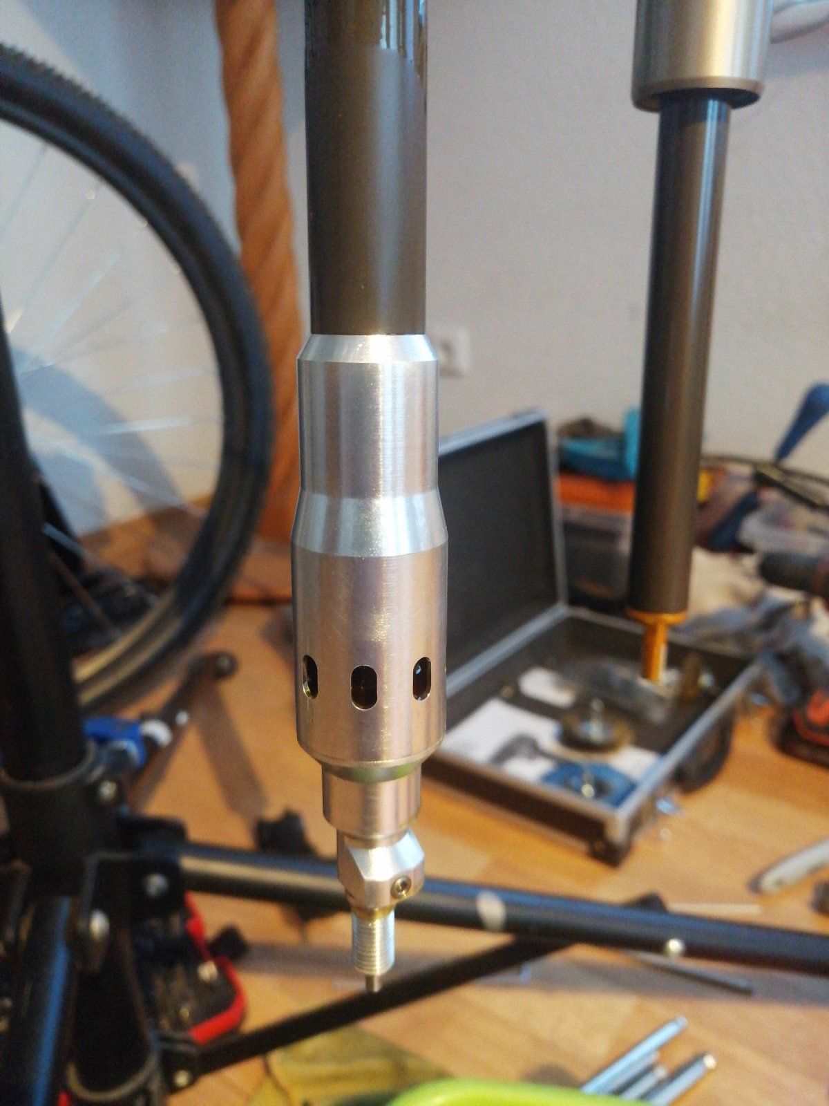

Hallo Zusammen,
Ich hab grad erfolgreich meine 2010er Talas III RL wieder instand gesetzt und wollte man Kurz meine Erfahrung Mitteilen...
Danke, diese Beschreibung hat auch mein Talas Einheit - und damit wohl mein ganzes 2009er Scott Genius - gerettet.
Bei mir hat übrigens ein O-Ring aus meinem Sortiment gepasst.
Ich hab's mir allerdings möglichst einfach gemacht, die Dämpferseite gar nicht zerlegt und die Talas Einheit auch nur ausgebaut.

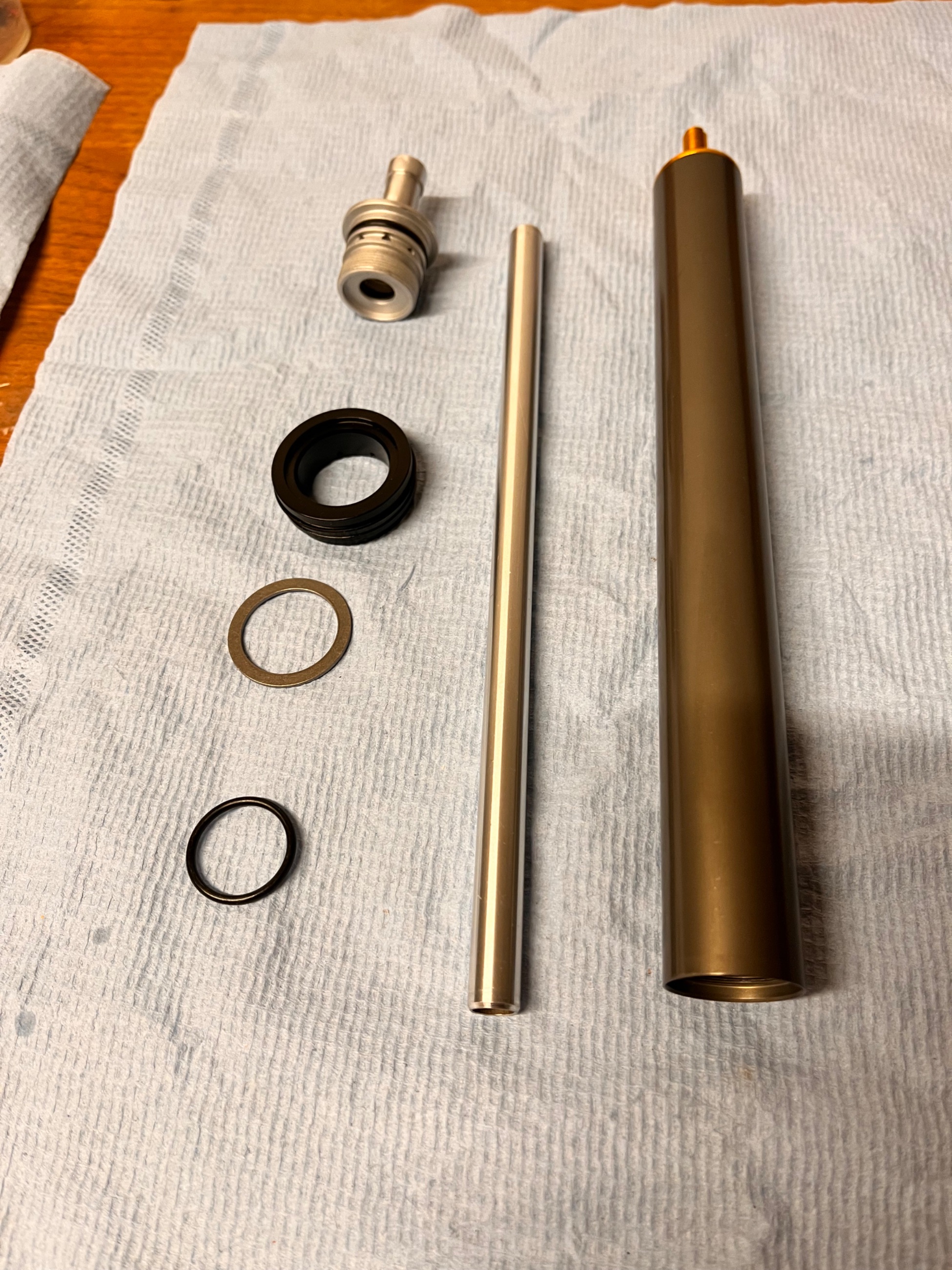

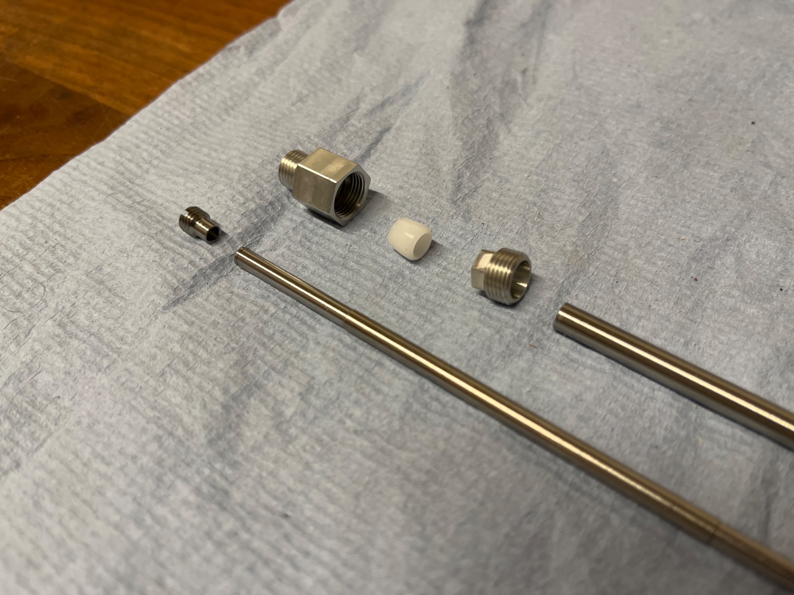

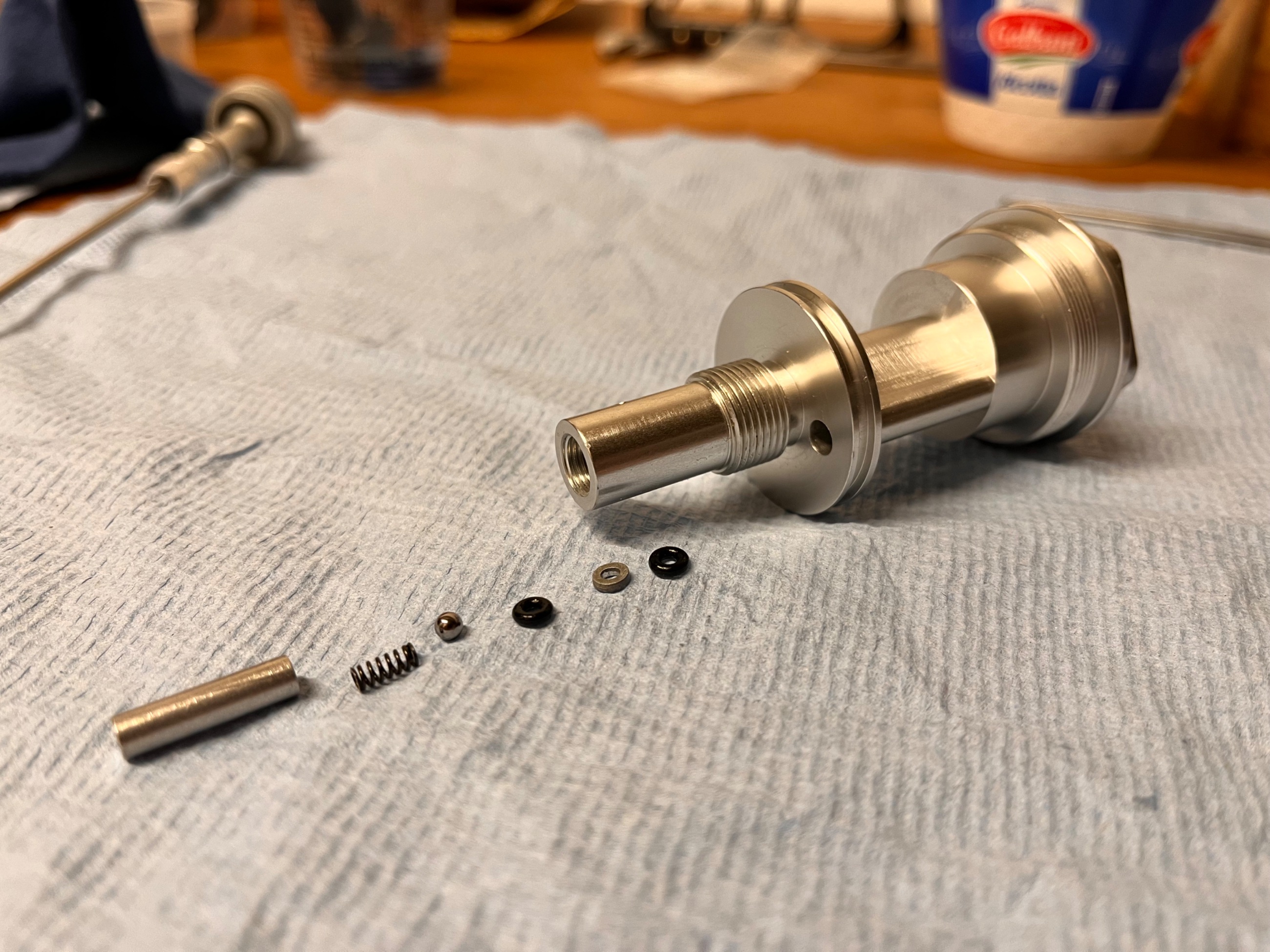

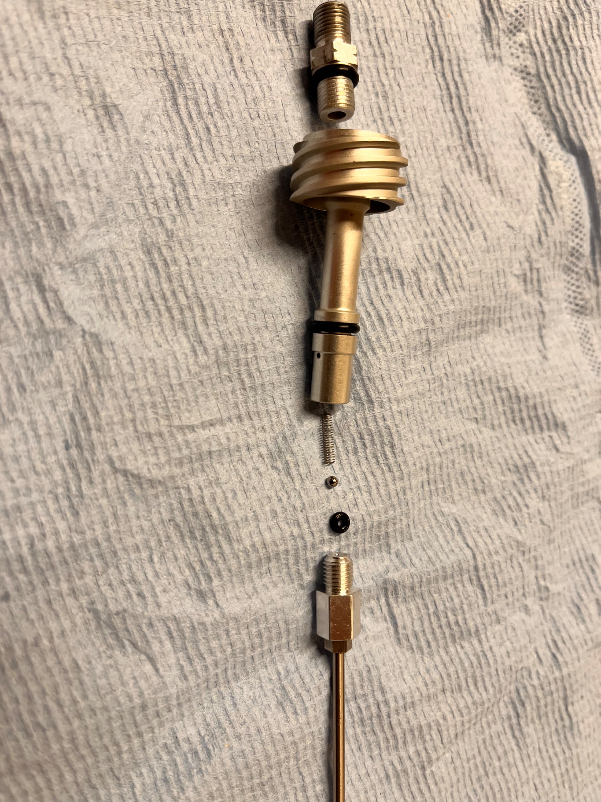

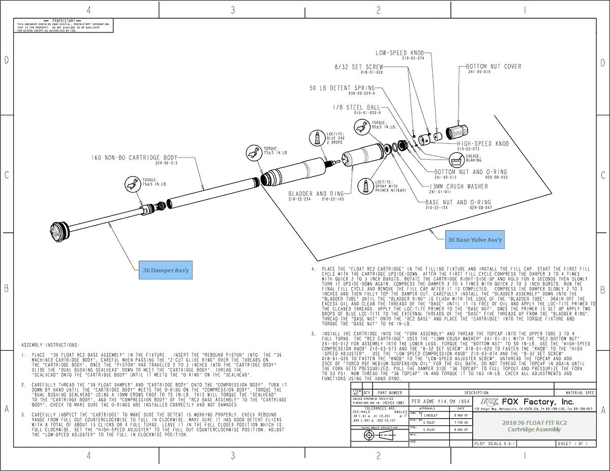

Hallo zusammen,

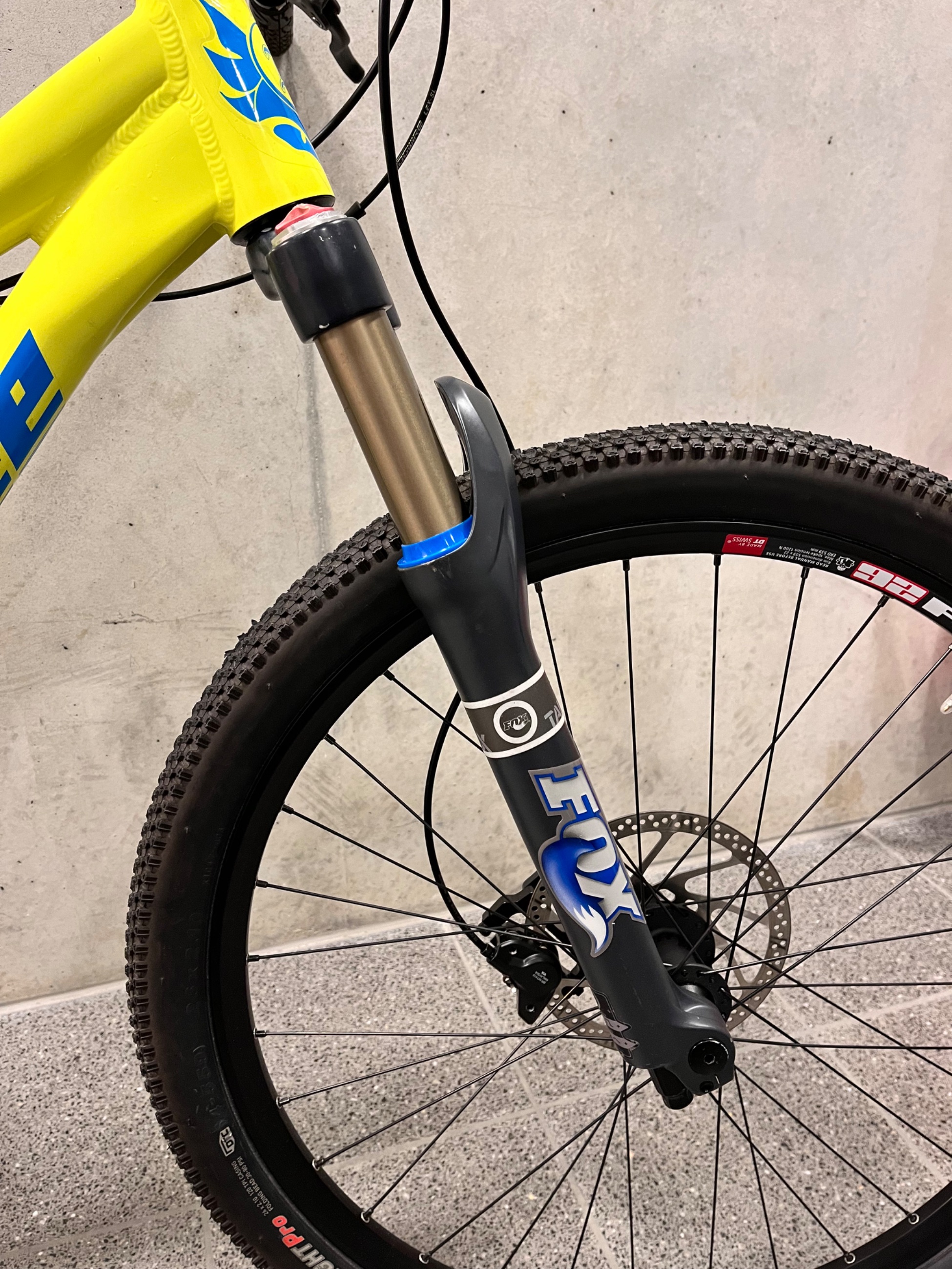

Ich bin gerade beim Service meiner 36er Talas II RC2. Die Gabel hat in den letzten zehn Jahren gute Dienste in meinem Pumptrack Bike geleistet. Nachdem bei diesem nun ein Rad kaputtging, hab ich mich entschlossen den verbliebenen Teilen etwas Liebe zu gönnen.
Schon vor langer Zeit hatte ich mir die Service Kits für die Dämpfer Kartusche und die Talas Einheit zugelegt und auch den sündhaft teuren IFP Adapter.

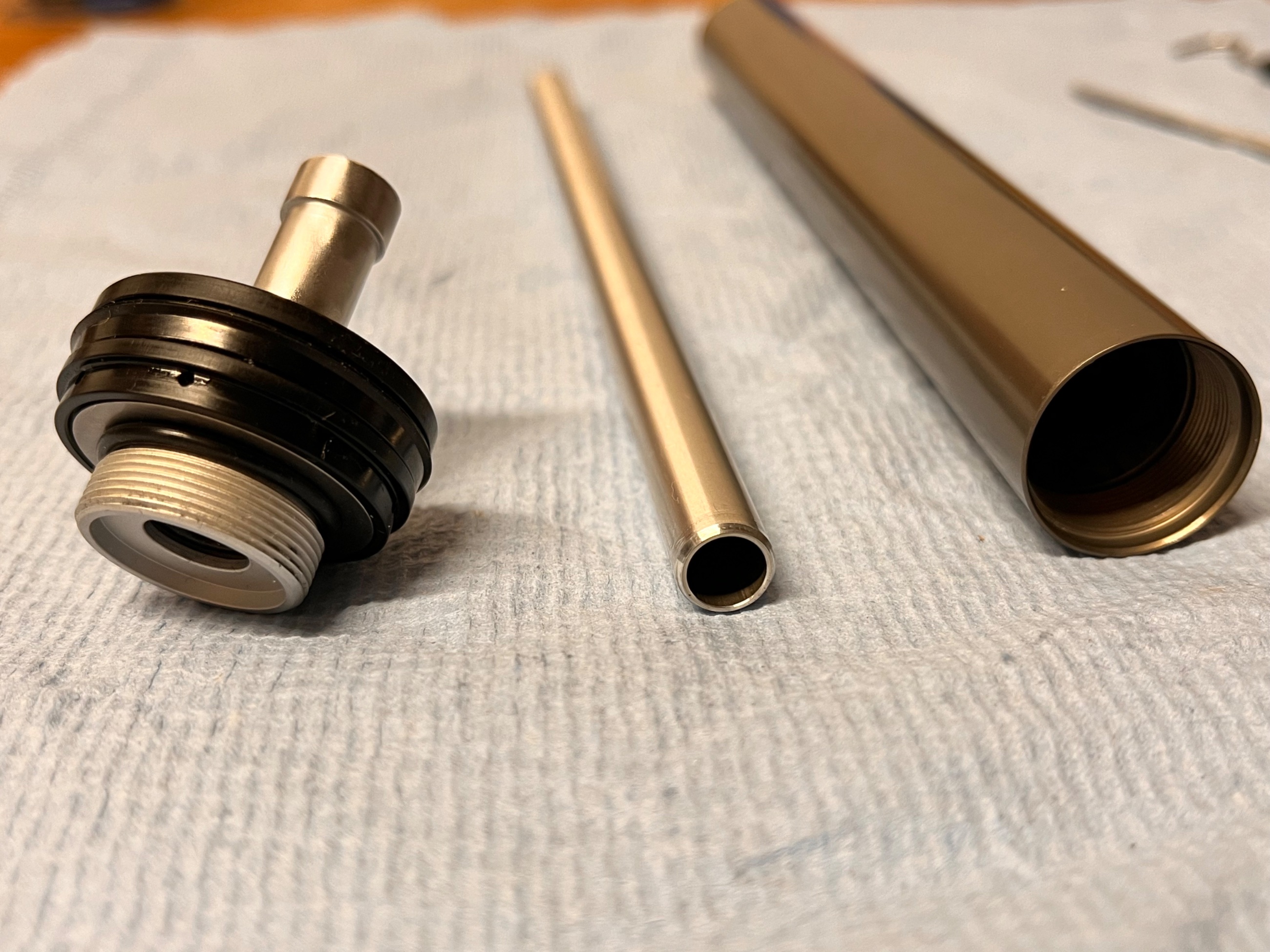

Der Service an der Kartusche war kein Problem. Da die Talas Einheit eigentlich noch funktioniert hatte (ich muss dazu aber sagen dass ich immer mit maximaler Absenkung d.h. 110mm gefahren bin) wollte ich diese anfangs nicht auseinander nehmen. Beim Kontrollieren des Luftdrucks hab ich dann aber bemerkt, dass beim Ablassen stinkender weisser Ölsabber aus der IFP Kammer kommt.

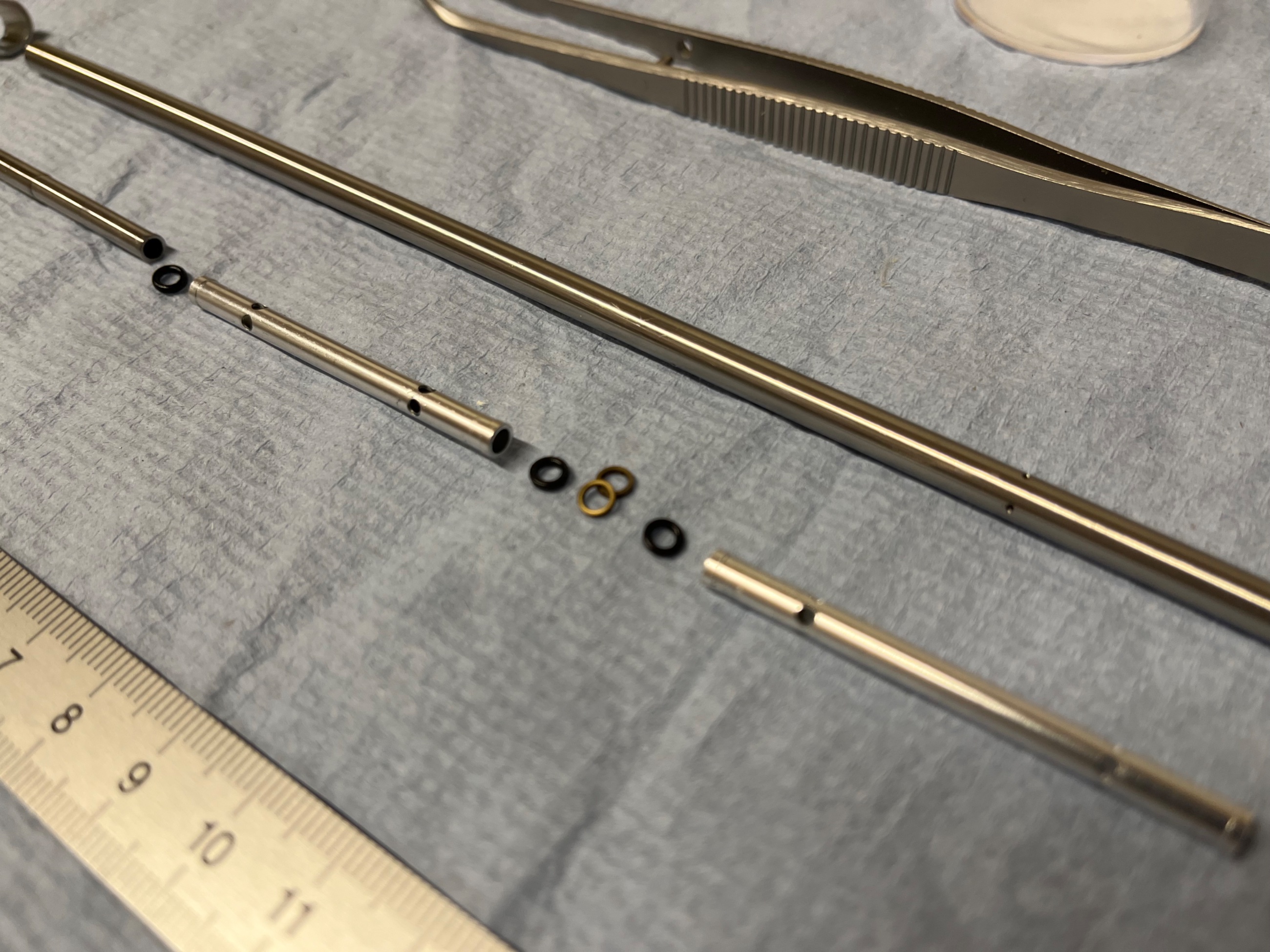

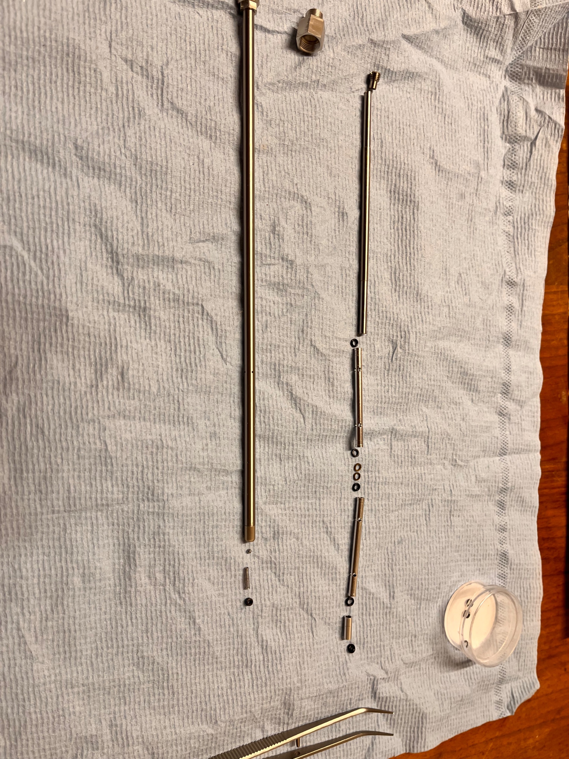

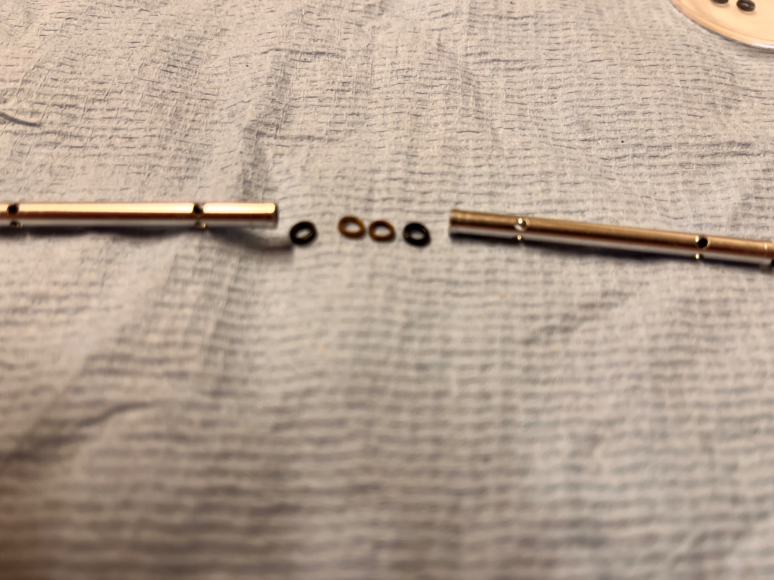

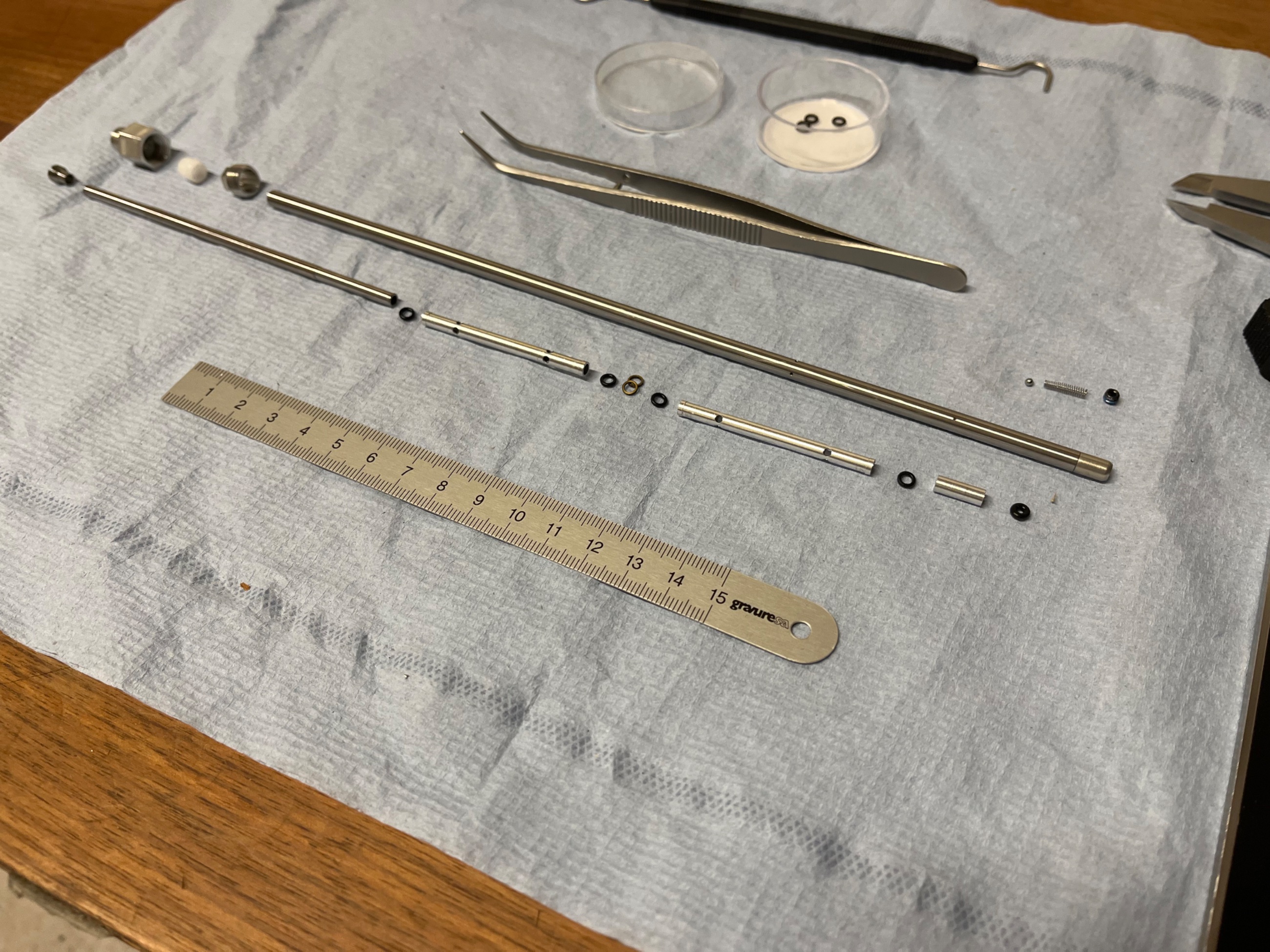

Nun gut, wird auch die Talas Seite zerlegt. Ich hatte das vor Jahren schon mal gemacht und sollte eigentlich keine Problem bereiten. Die vielen O-Ringe im Service Kit haben mit dann etwas verunsichert. Wo kommen die alle hin?

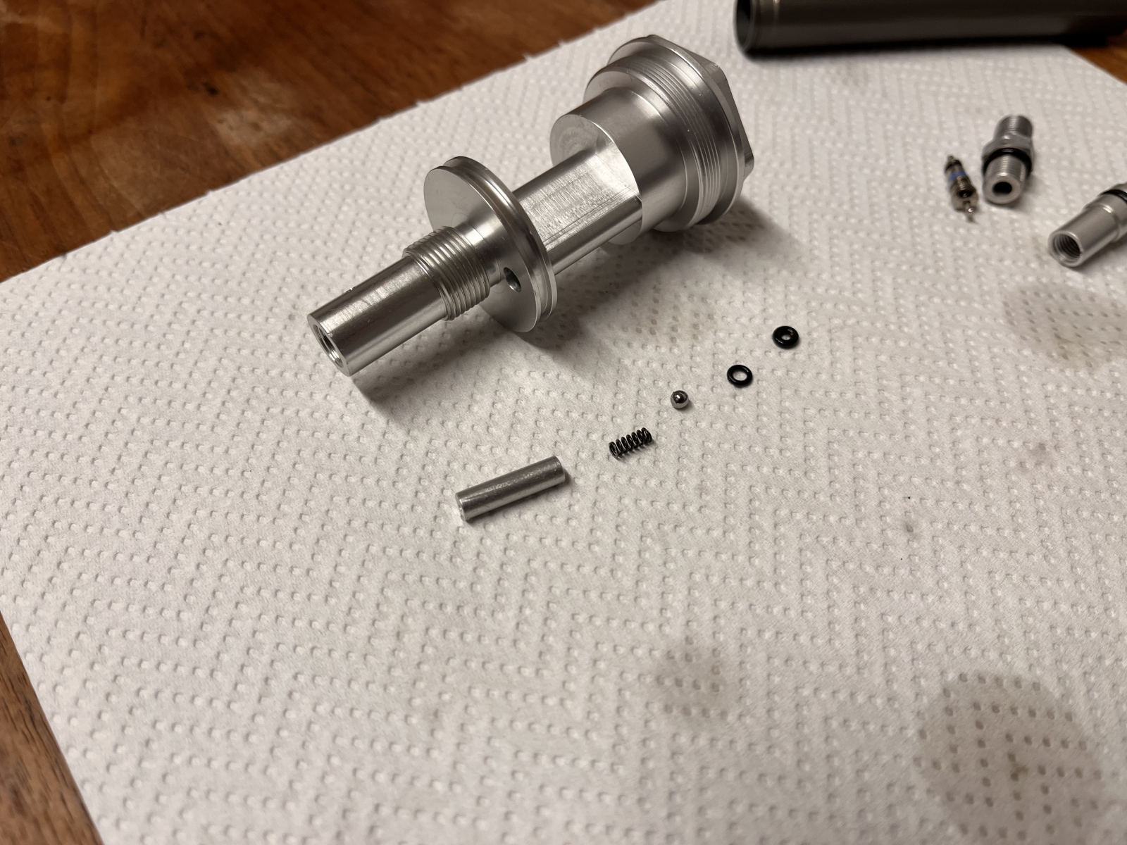

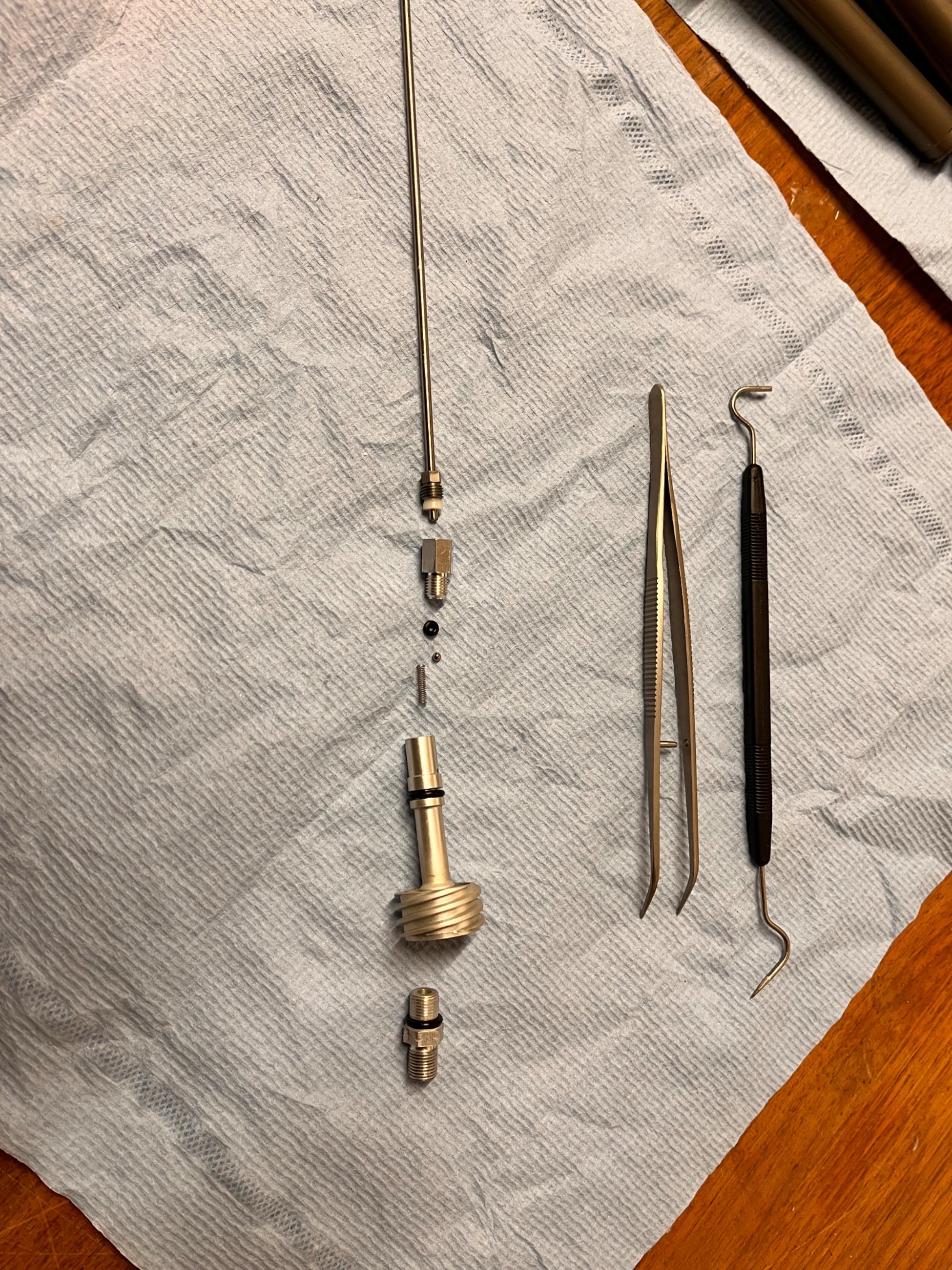

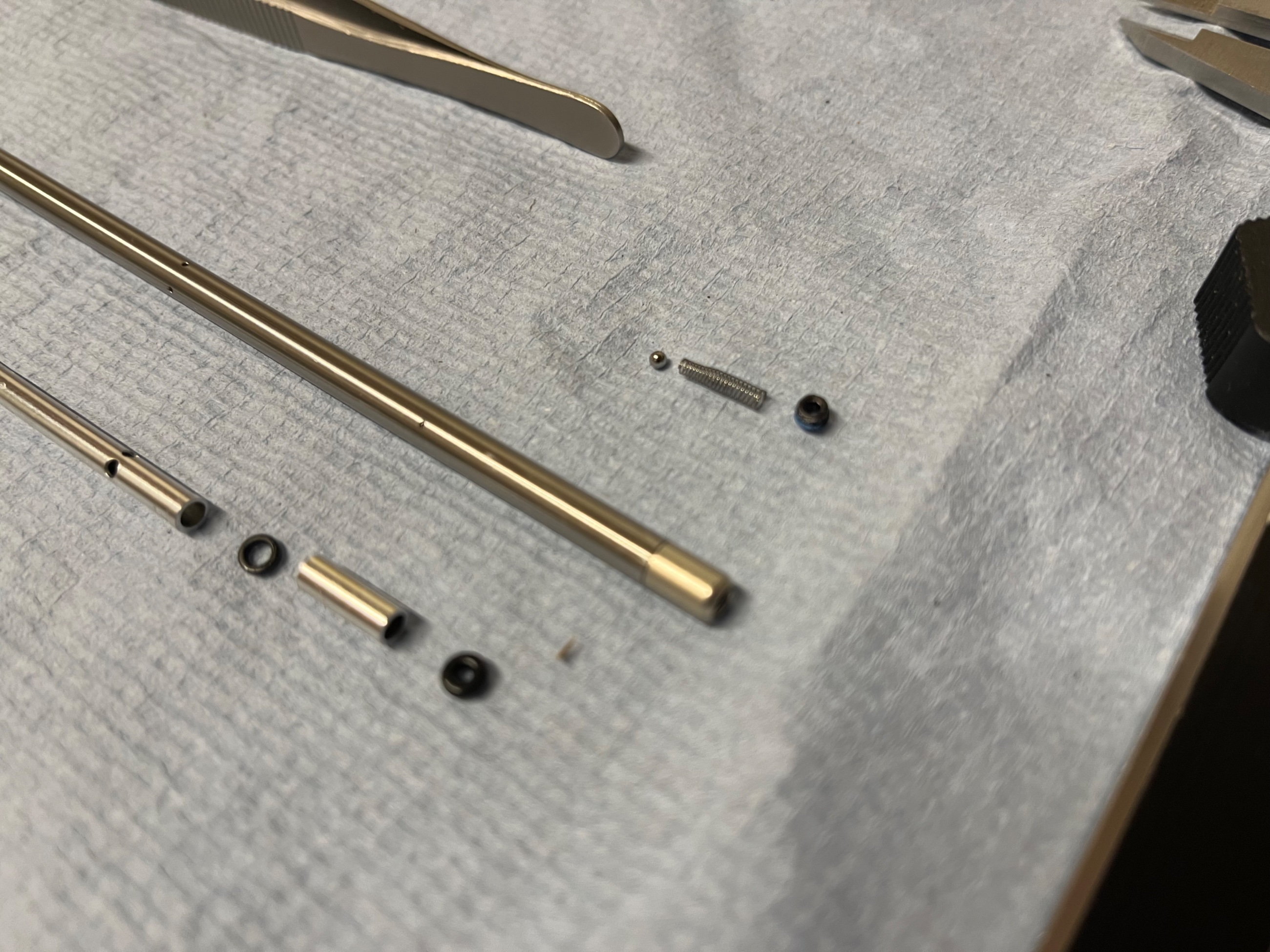

Dann ist mir beim Reinigen etwas auseinander gefallen, was ich ursprünglich nicht zerlegen wollte:

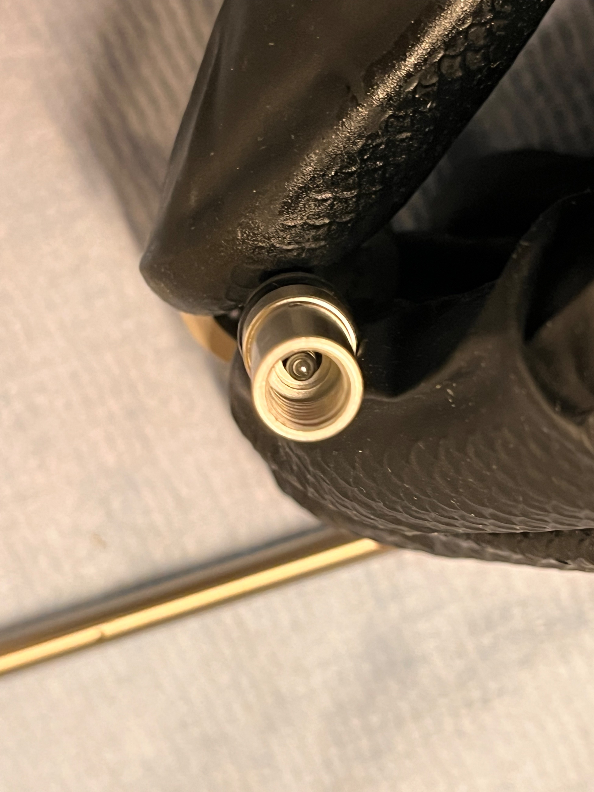

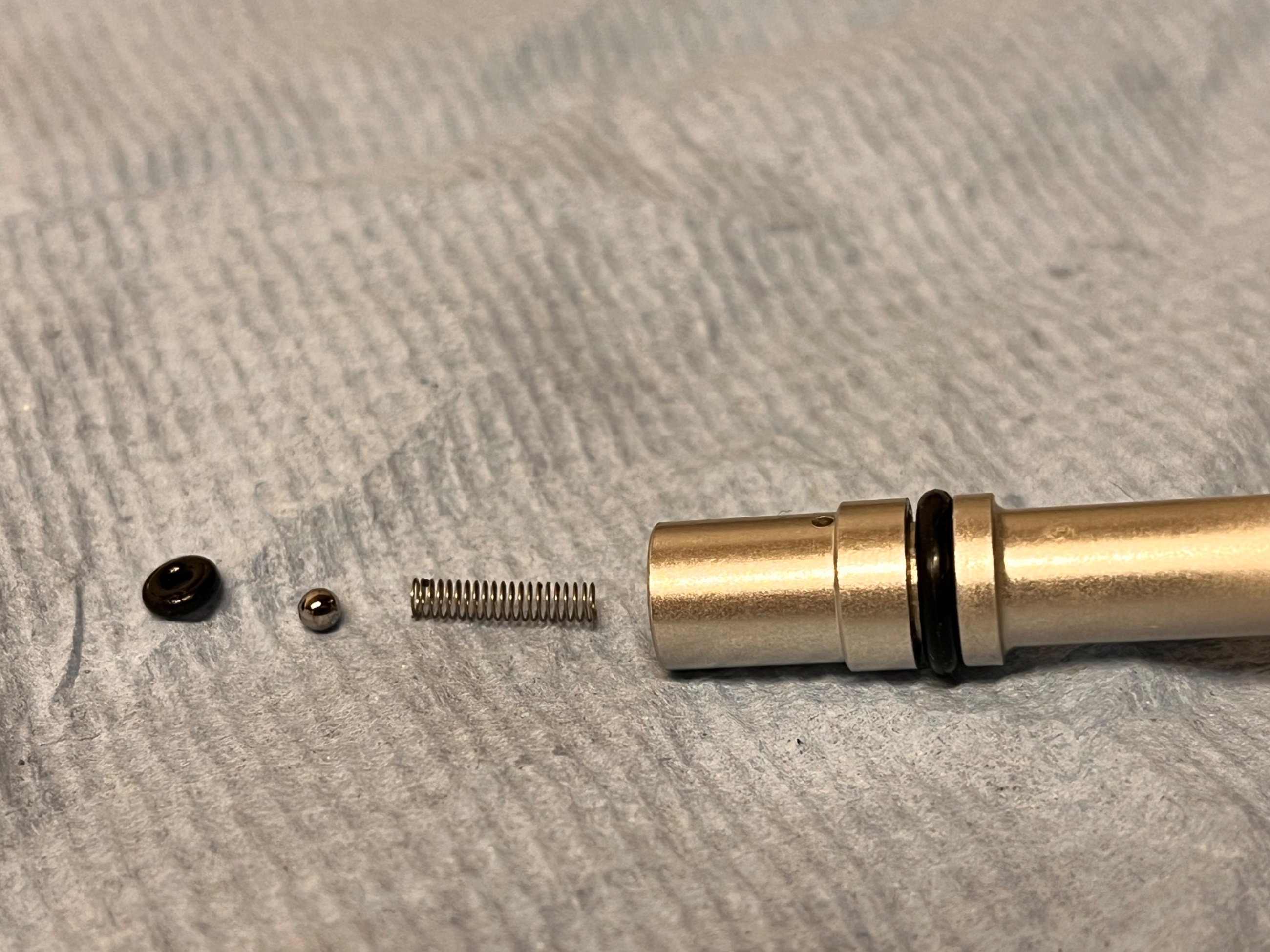

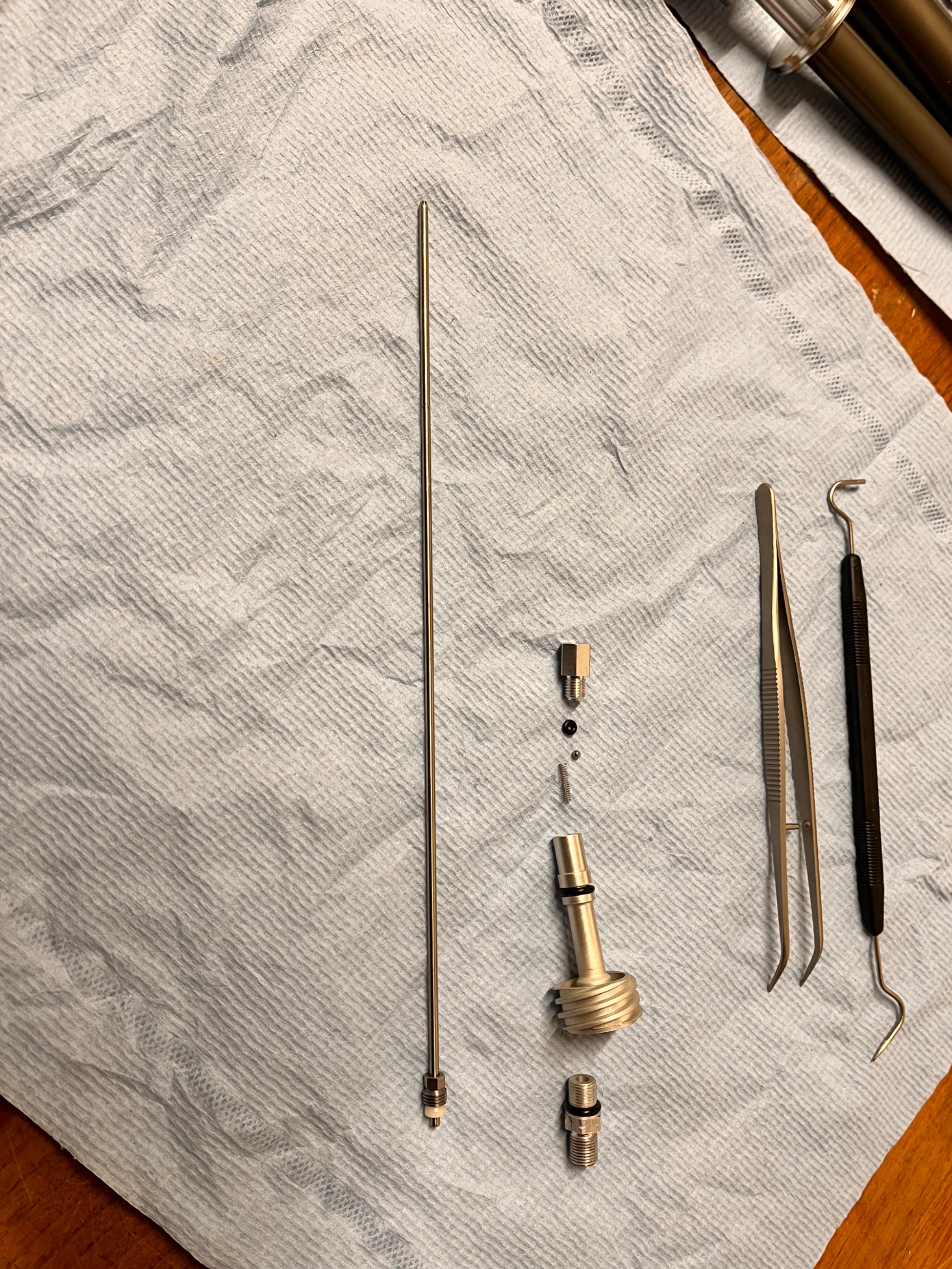

Die kleine Hülse mit Feder, Kugel und O-Ringe lagen plötzlich in der Wanne. Sie sind das IFP Ventil und verschliessen die Kammer. Beim Hineinschrauben des Adapters wird die Kugel nach unten gedrückt. Aber auch hier, wo kommen die O-Ringe hin?

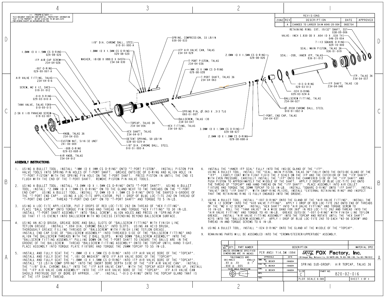

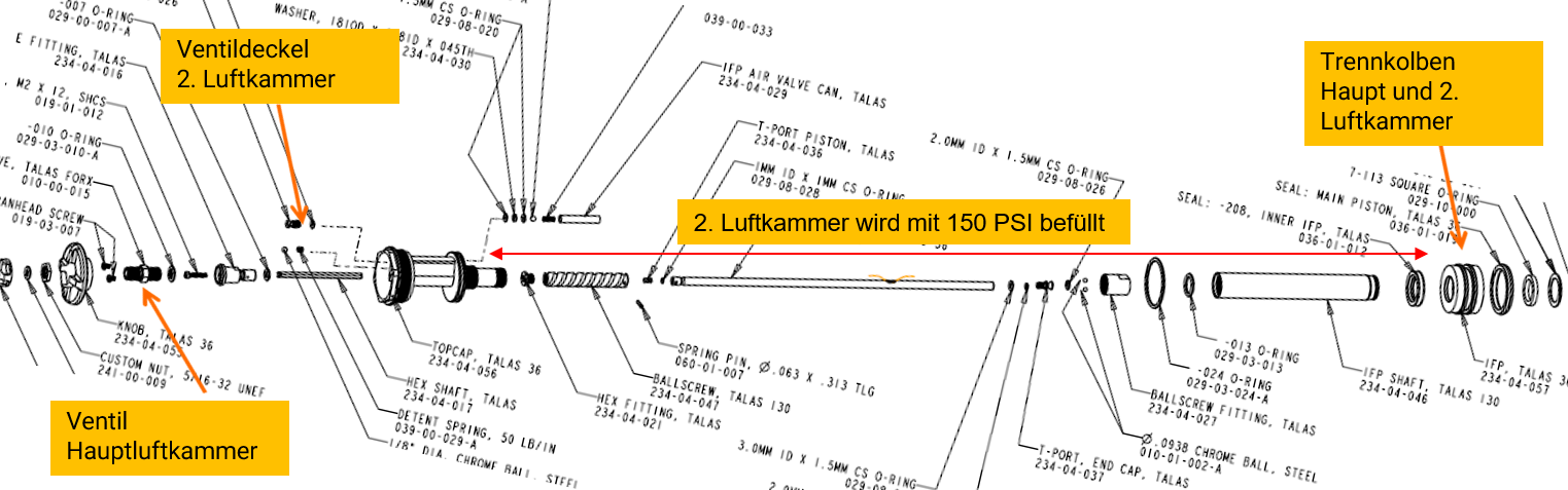

Aus diesem Grund bin ich auf der Suche nach Explosionszeichnungen der ganze Talas II Einheit oder Fotos auf welchen die Positionen klar ersichtlich sind. Im Netz hab ich nur Infos zu neueren Versionen gefunden oder Links auf welche nicht mehr funktionieren weil die Fox Seite umgebaut wurde.
Für Hilfe jeglicher Art bin ich sehr dankbar!
Gruss Mathias

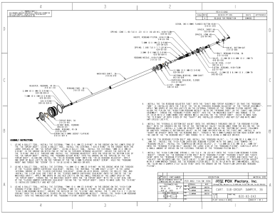

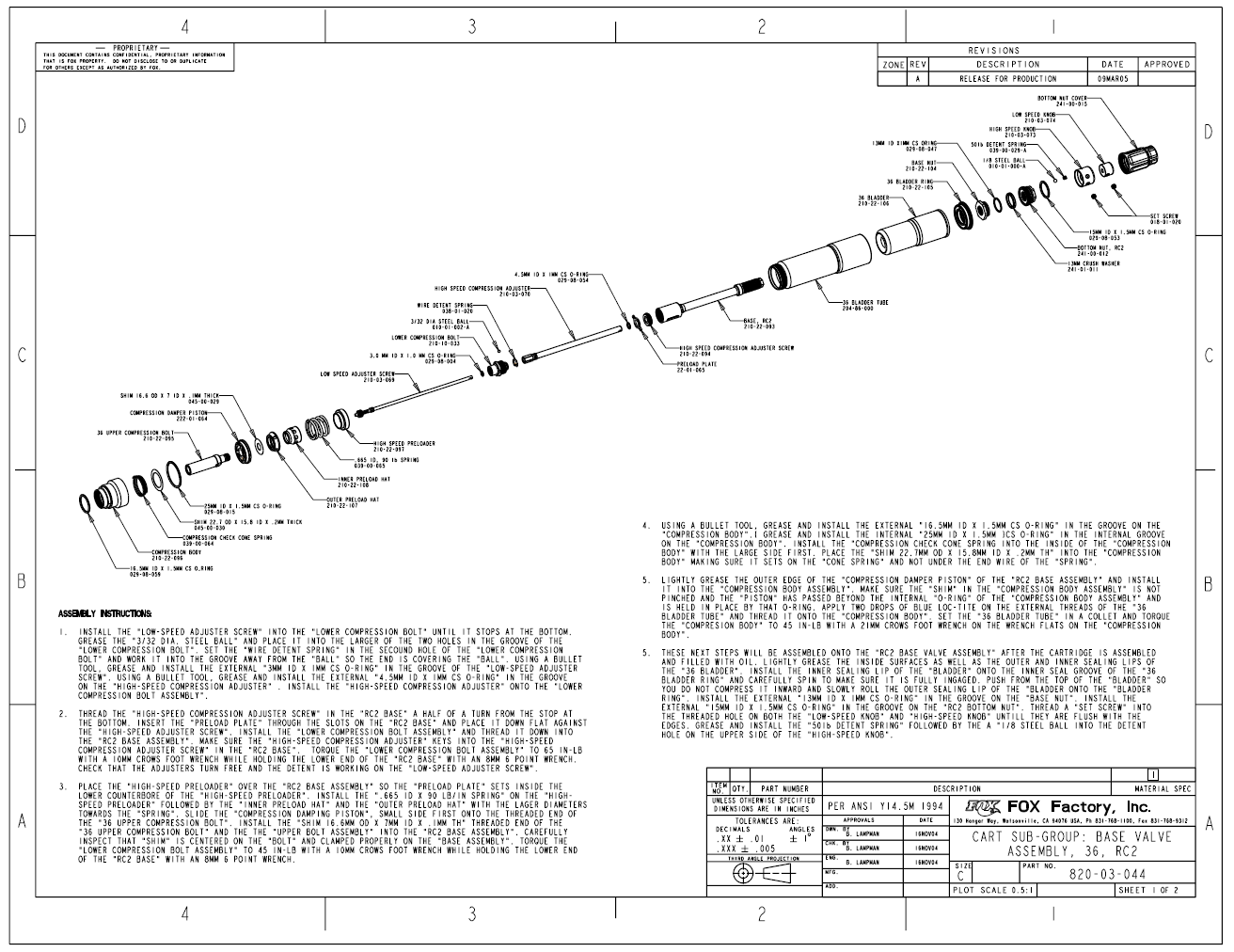

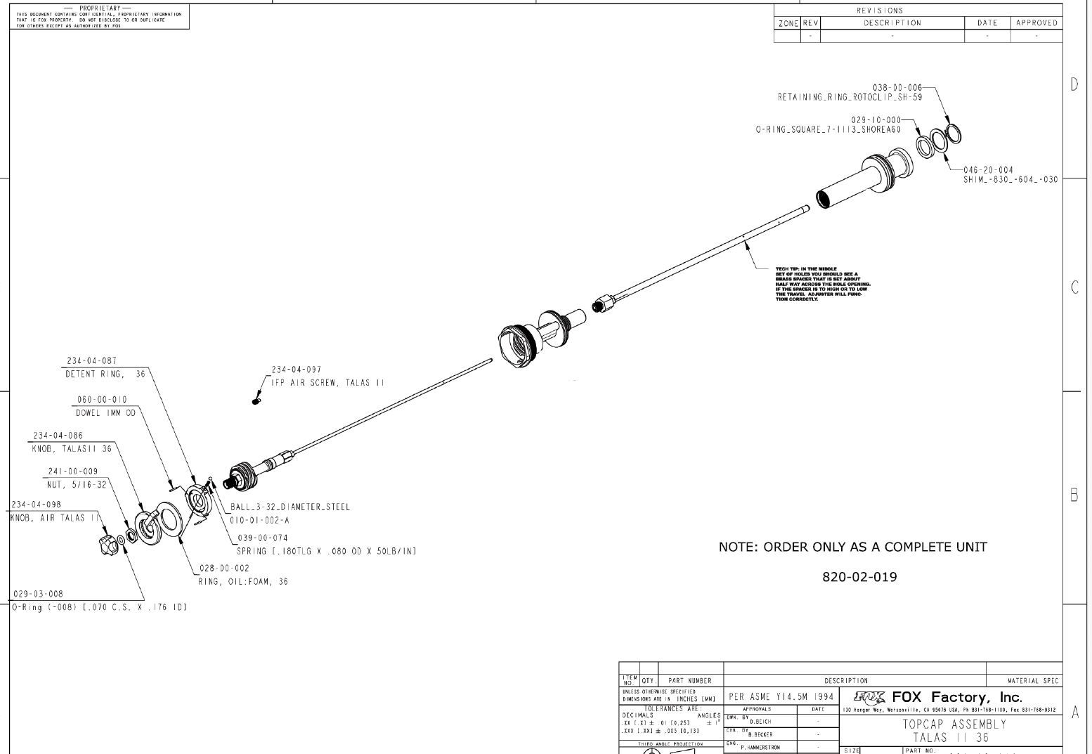

Ich habe Hilfe bekommen und zwar direkt von Fox beziehungsweise dem hiesige Importeur (Fuchs Movesa).
Der Leiter der Service Abteilung hat mir breitwillig etlich Explosionsueichnungen aller Baugruppen geschickt. Auf diesen sind auch Vermerke zur korrekten Montagereihenfolge sowie dem Einsatz von Fet und Schraubensicherung.
Top Serviceleistung!👍

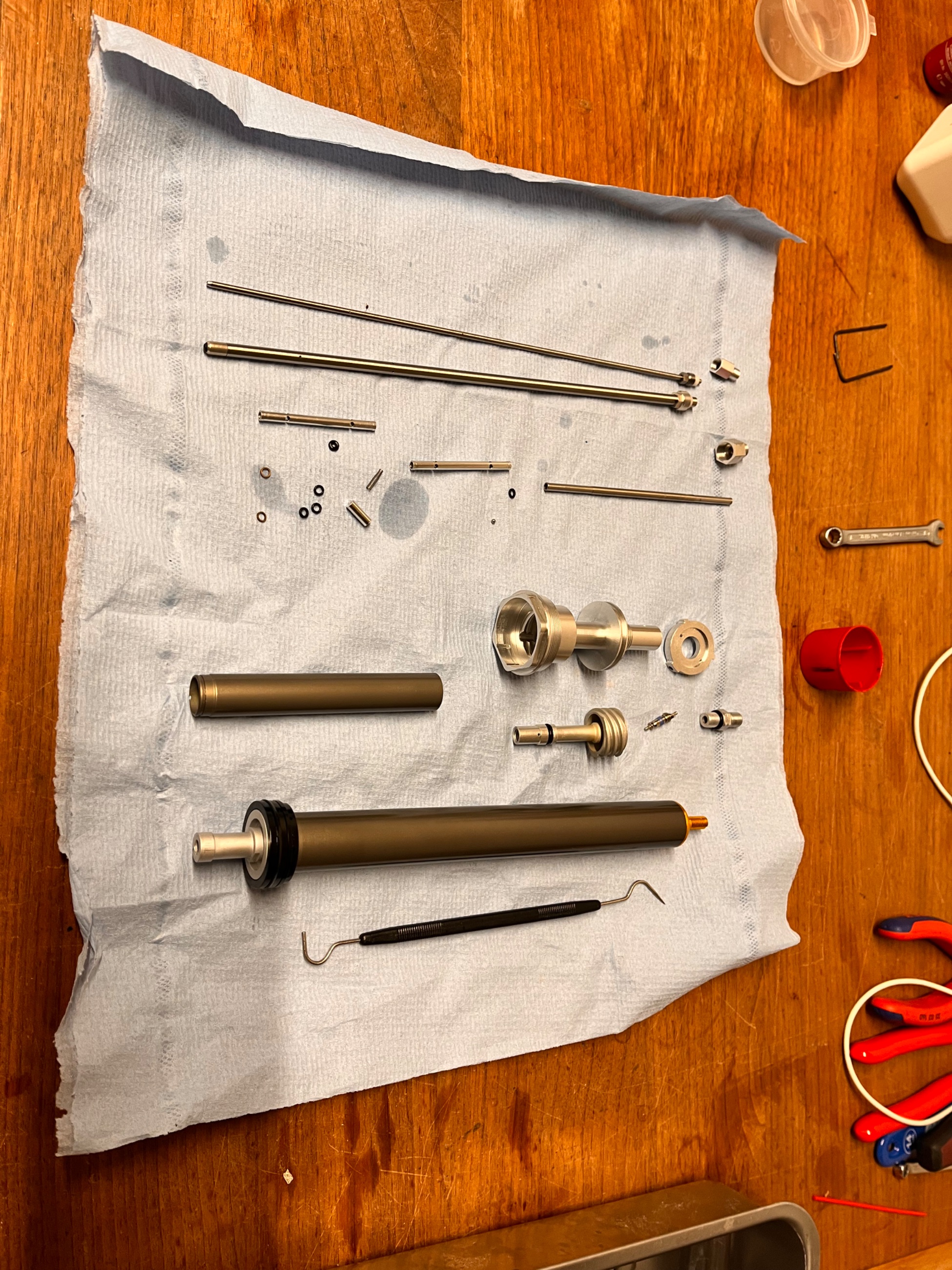

Lange ist es her... Die Gabel habe ich unterdessen zusammengebaut und ... sie funktioniert! Ich habe in meinem Leben schon viele Dinge zerlegt aber das war bis jetzt etwa das Anspruchsvollste. Meine Ausührungen waren sicher nicht perfekt aber es reicht für mich. Das Justieren der Absenkung ist eine gottlose Frimlerei und ich hab mich damit begnügt, dass die Gabel zuverlässig bei 110mm bleibt. So brauch ich sie in meinem Pumptrack Bike.
Printscreens von Fox darf ich veröffentlichen und ich werde sie niemanden vorenthalten. Sie sind alle im Anhang. Auch wenn das Modelljahr nicht immer ganz passt, man kann sich es irgendwie zusammenreimen.
Viel Spass!
Noch ein Nachtrag. Die Gabel spricht nach dem Komplettservice deutlich besser an, die Dämpfung scheint wieder zu funktionieren und der Federweg kann nun auch wieder definiert genutzt werden. Das bringt also was so ein Service - auch bei älteren Modellen.
Im meinem Fundus habe ich noch etliche Fotos gefunden die ich im Verlauf der Arbeiten gemacht habe. Ich bin mir ziemlich sicher, dass alle Abbildungen korrekt sind d.h. so wie es auf dem Foto ist sollte es auch funktionieren. Keine Gewähr!
