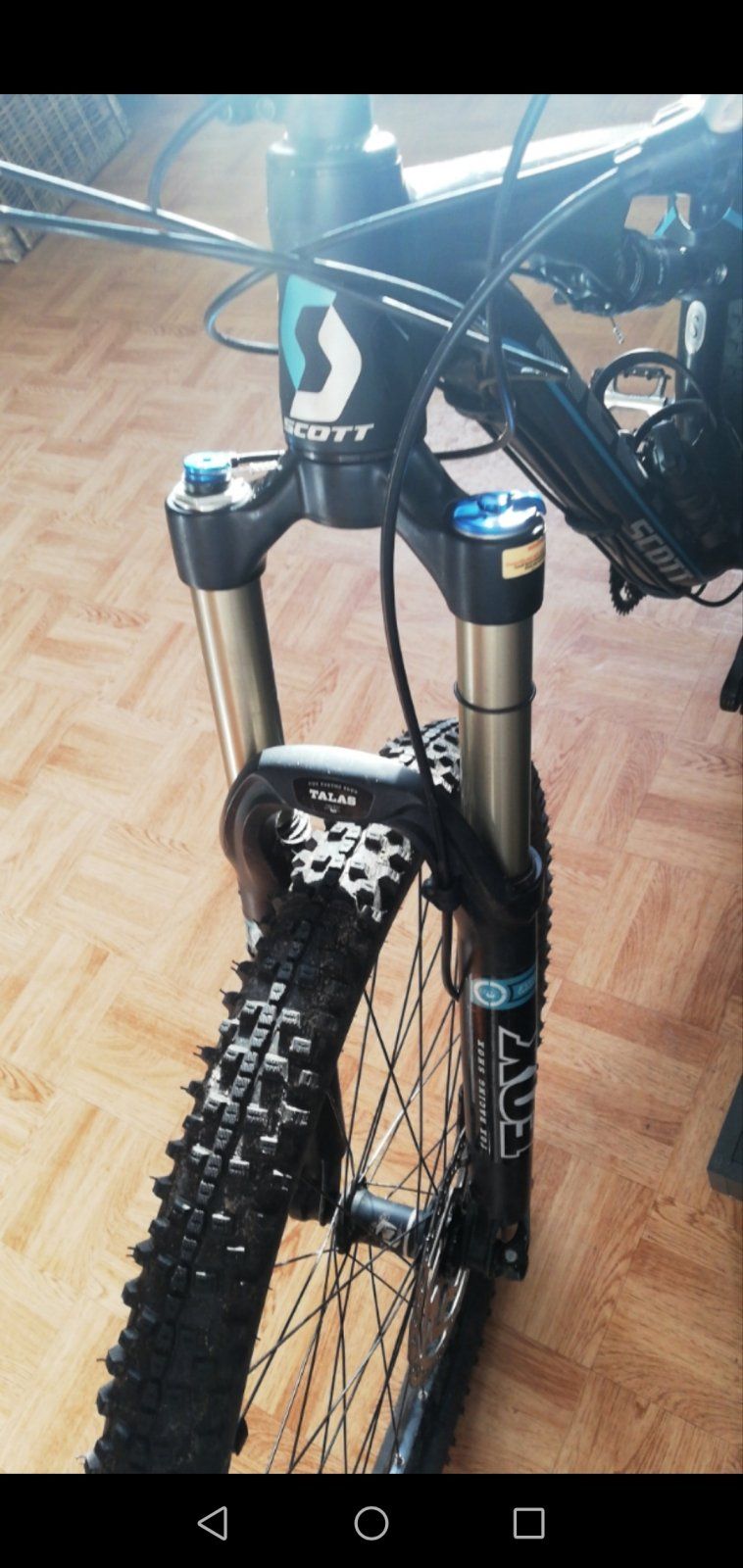

Fox TALAS selber warten?
Sodele Gleichgesinnte !
Meine 2005er 32er Talas R 130mm sifft über beide Abstreifringe Öl raus.
Das Talassystem funktioniert 100% ig. Somit müsste ein kleiner Service ( Ölwechsel + dustwiper neu ) reichen oder ?
Druck hält die Gabel und Federweg ist komplett vorhanden.
Ablauf würde ich wie in diesem Video durchführen.

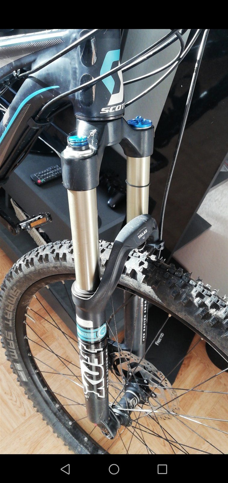

Das ist meine Talas!
kann leider keine Nummer erkennen. Am Casting ist ein Aufkleber aber der ist ausgeblichen.
Habe die Gabel eingeschickt aber Fox hat keine Ersatzteile mehr für diese Gabel.
meine Fragen sind also:
- Wie finde ich genau raus welches Öl und welche Füllmengen ich benutzen muss
- wo ich mir am besten Ersatzdichtungen beschaffe
die Ausführung des Service stellt kein Problem da
Gruß aus der Lüneburger Heide!
