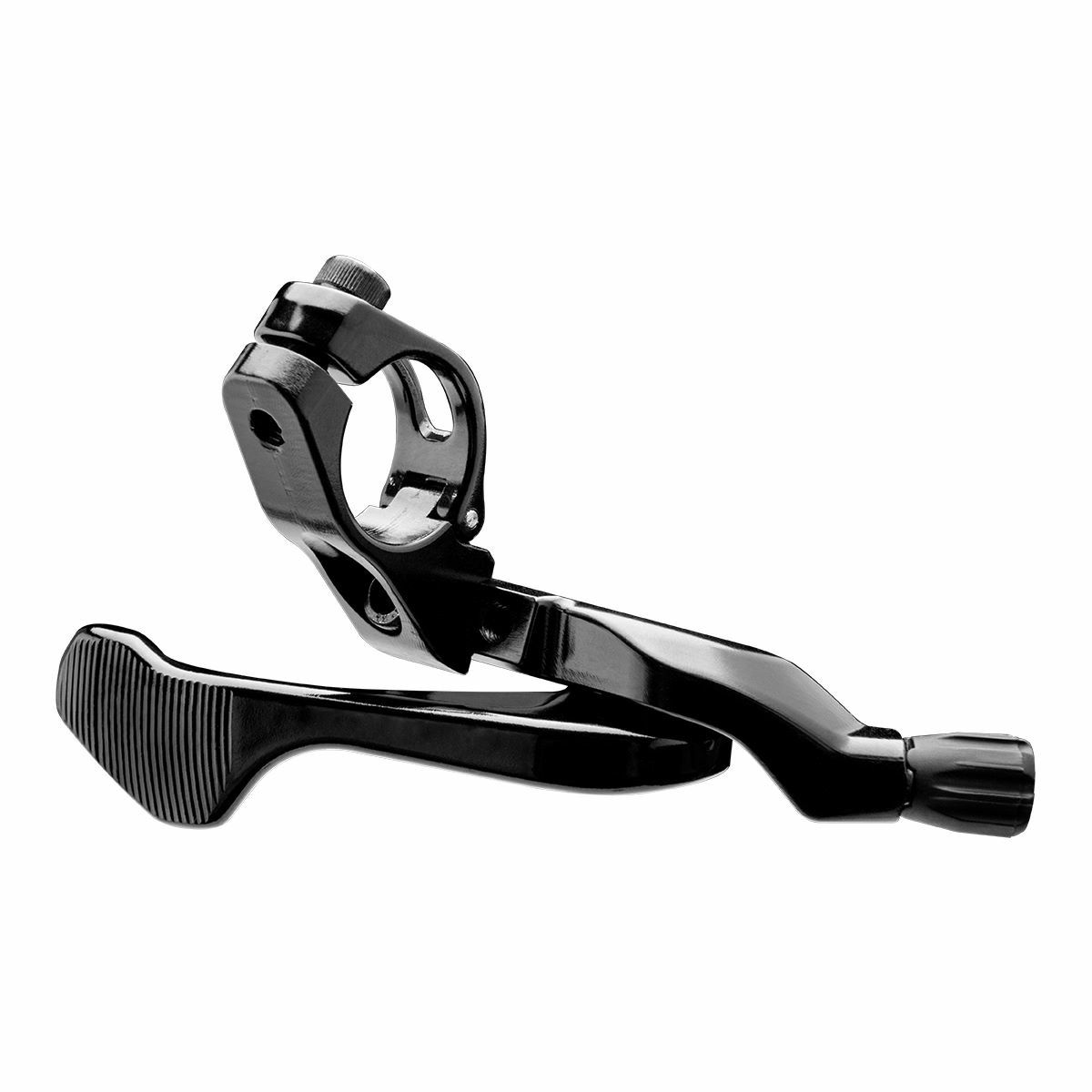

Hast du das schon mal selbst beobachtet, oder plapperst du nur was nach?
Der Hebel funktioniert einwandfrei und klappert nicht.
Da du ihn nicht dazukaufen musst kannst du dir auch einen anderen kaufen.

Die Fox Transfer 150 find ich richtig klasse, nur der Hebel...
zuerst hab ich direkt bei der Erstmontage die Klemmschraube rund gedreht (meine 2. oder 3. kaputte Schraube in MTB-Leben) und dann ist irgendwann der Zug an der Umlenkung am Hebel gerissen. Jetzt müsste man nur noch an die kaputte 1,5er Madenschraube dran kommen um den Zug zu wechseln...
