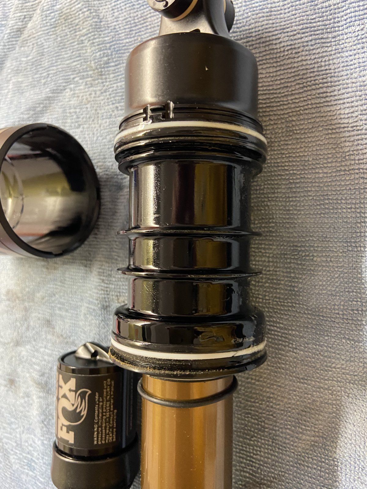

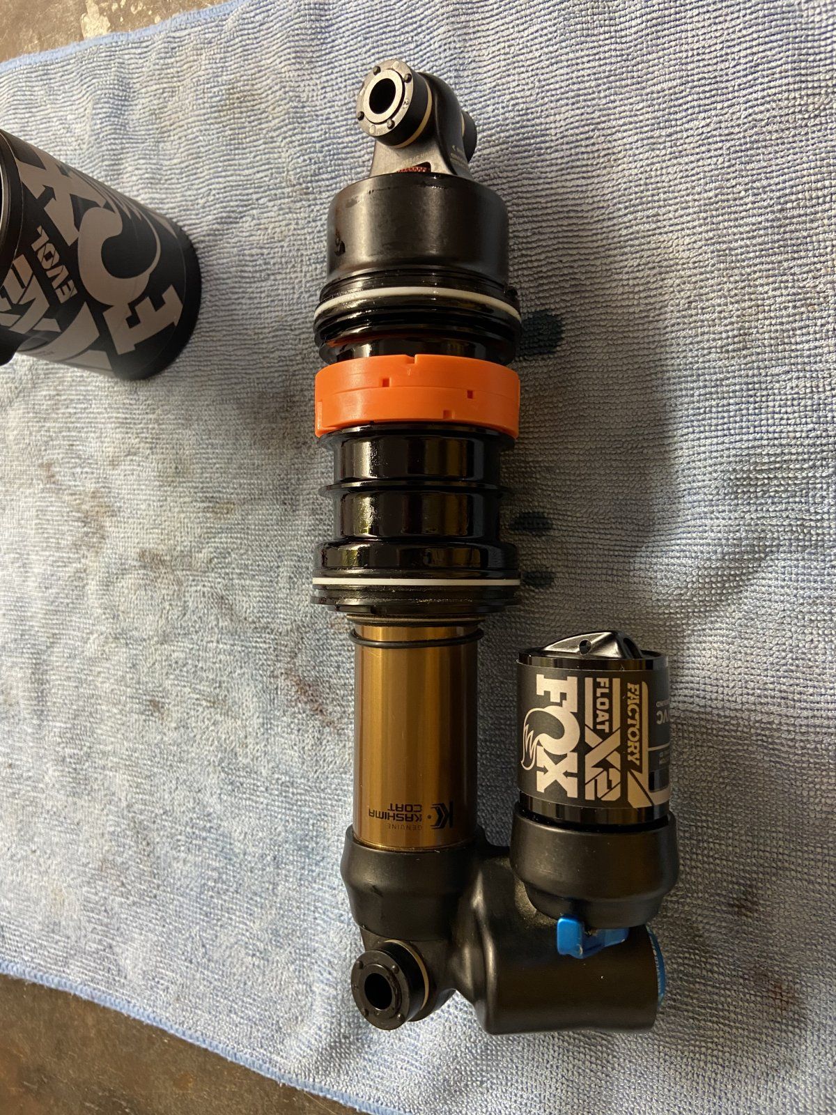

Möchte gerne bei meinem X2 aus 2022 zwei Volume Spacer einbauen.
Aktuell ist bei mir keiner verbaut.
Ich habe jetzt mal zwei auf der „dritten Rille“ eingebaut.
An die erste bekomme ich keine zwei.
Oder muss ich einen auf die erste und den zweiten auf die zweite „Rille“?
Oder ist es völlig egal wo ich sie montiere?
Schonmal vielen Dank an alle!

Es können maximal 2 Spacer verbaut werden. Dafür ist am Body auch nur zwei Möglichkeiten gegeben, wo die Spacer passen. Weitere bekommt man nicht drum geknipst. wo die Sacer später sitzen ist der Luft egal.
