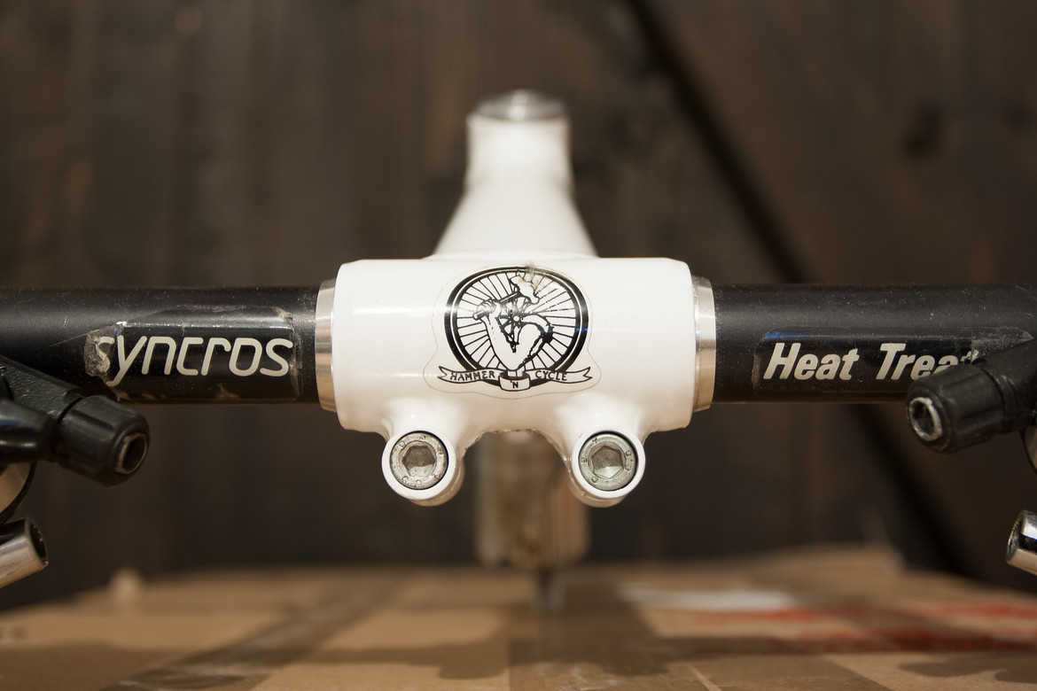

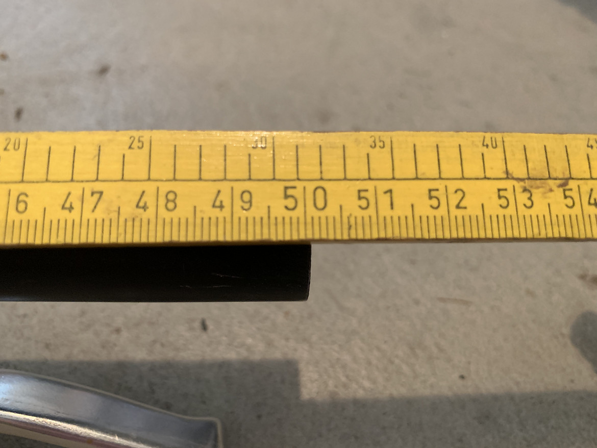

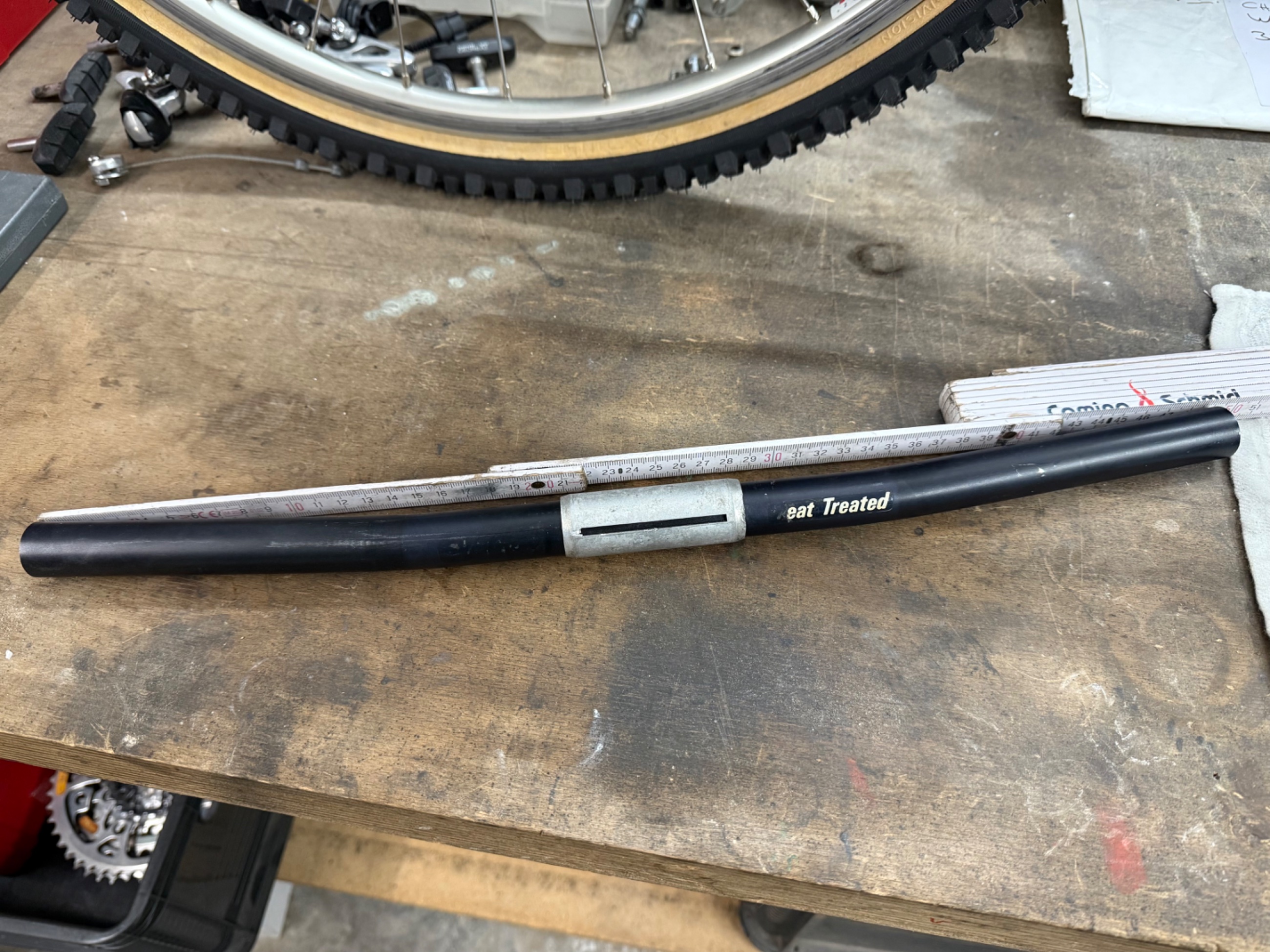

Moin,
Ich habe hier einen 50cm langen Syncros Heat Treated Lenker, der nicht nachträglich abgesägt aussieht.
Lenkerenden sind mit eloxiert, Decals sehen original aus.
Tom hat einen Solchen als Shotgun, ich hab einen Solchen als Flatbar.
Gab es die Syncros Lenker mal „serienmäßig“ in 50cm Länge?
Mein Flatbar:
Tom‘s Shotgun:

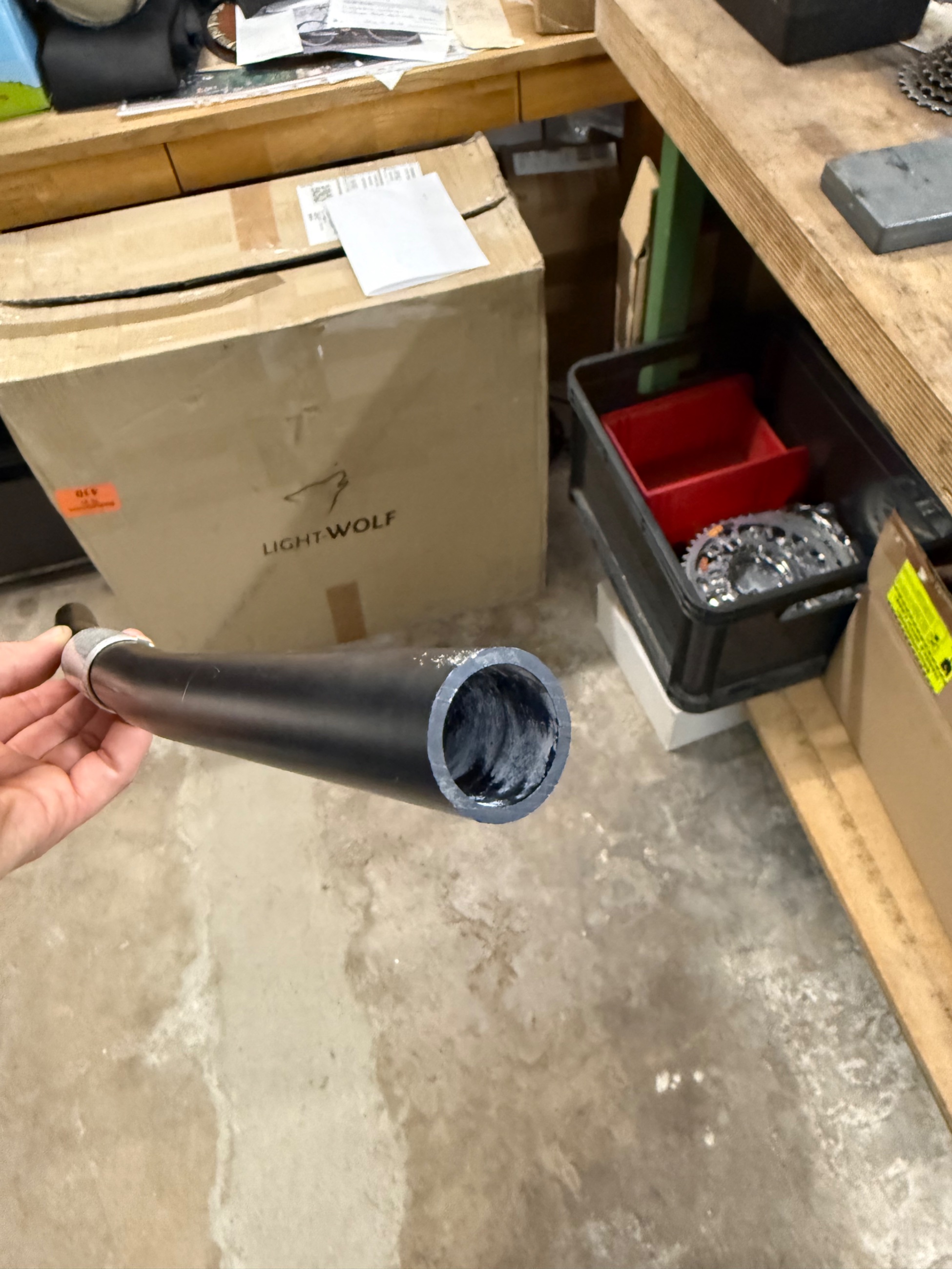

Man sieht doch ganz deutlich das der Lenker an den Enden abgesägt wurde. Vergleiche mal mit den Enden eines Lenkers in normaler Breite. Das sieht ganz anders aus.
Oppas Flatbar sieht für mich eindeutig nach Kürzung (mit der Säge) aus.
Beim Shotgun finde ich die Enden auch ungewöhnlich, obwohl die Schnittfläche schwarz ist.

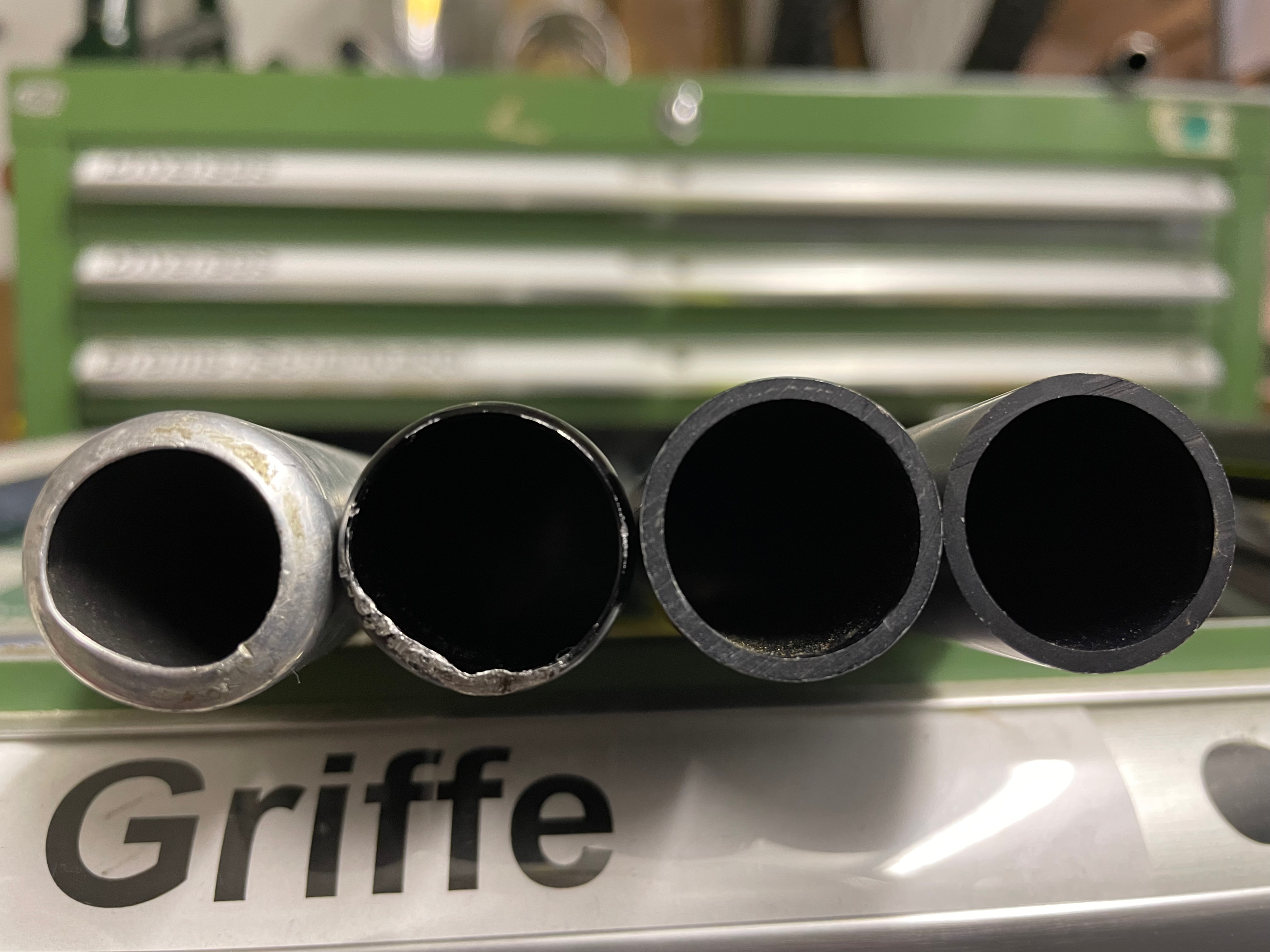

Ja, selbstverständlich sieht der Lenker abgesägt aus.So sehen aber alle nicht konifizierten Syncros Lenker an den Enden aus. :ka:
Allerdings wurden diese Beiden ganz offensichtlich nicht per Hand gesägt, sondern per Kreis oder Bandsäge und in exakt 90°.
Das bekommst du mit der Handsäge selbst als geübter Lenkerabsäger nicht so nicht hin, da du die Handsäge ja immer wieder vor und zurück bewegen mußt.Da hast du ein weniger homogenes Schnittbild und mußt immer mit der Feile nacharbeiten.

Dann komt das vielleicht auf Deinen Bildern nicht richtig rüber. Für mich sehen die Enden nicht schwarz sondern blank aus. Neben Sägen gibt es ja auch den (von mir geliebten) Rohrschneider. Da bekommst Du auch ungeübt ein sauberes ( :hüpf: ) Schnittbild hin. Nun gut.. Ich wollte nur meine Zweifel äußern. Ansonsten überlasse ich gern den Syncros-Experten das Feld :bier:
Mag sein, dass es schlecht fotografiert ist.
Die Lenkerenden sind bei beiden Lenkern gesägt und schwarz eloxiert.
Rohrabschneider bringt dir zwar 90°, aber null Sägespuren.☝️

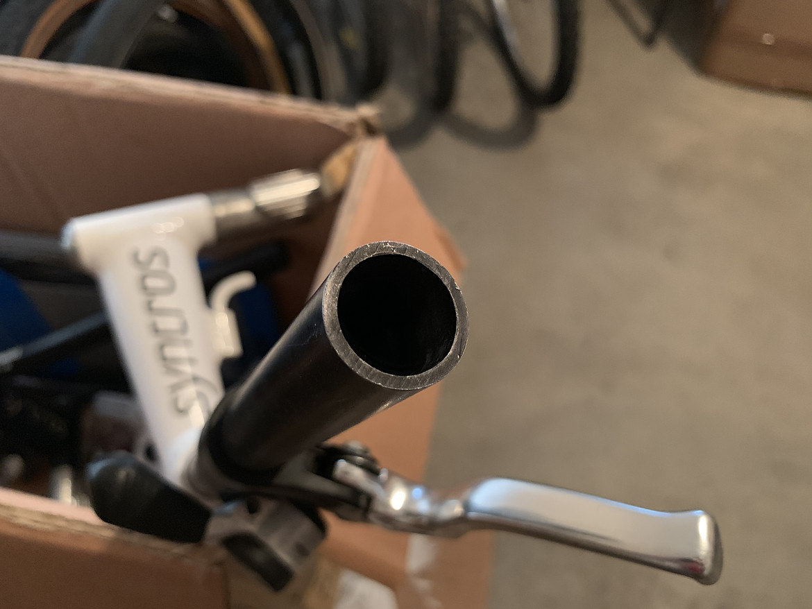

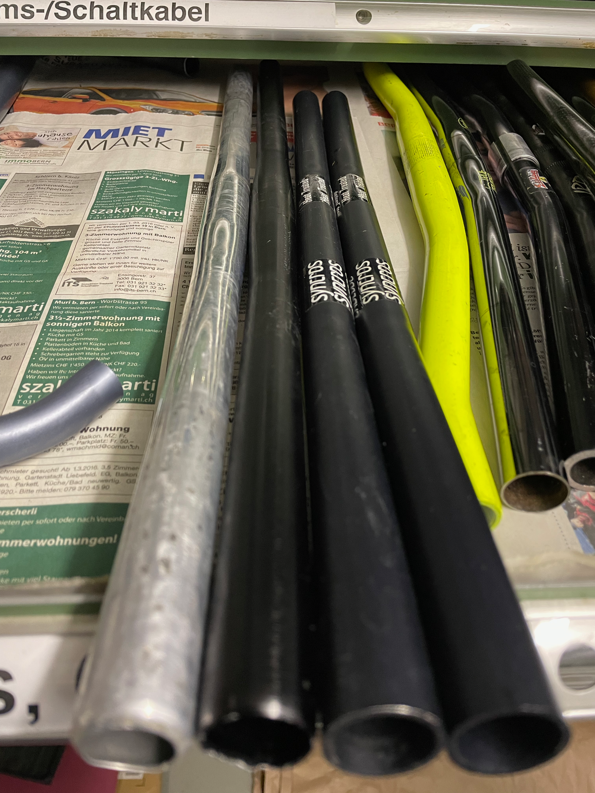

Auch die definitiv nicht gekürzten Syncros Lenker mit Shim sehen alle genau so aus wie der vom Oppa gezeigte. Habe mehrere Belegexemplare hier.
Ich könnte mir auch OEM bei kleinen Rahmenhöhen in Kombi mit Steerhorns vorstellen - ggfs. bei Koga Myiata…
Kann zum Thema original nix beitragen, aber das Schnittbild bekommt man mit einer Kappsäge in Verbindung mit hartmetallbesetzten Sägeblättern hin - damit kann man problemlos Aluminiumwinkel mit stärkerer Wandung sauber ablängen .
Und die Schnittkante kann man dann nachträglich färben - gibt so Reperaturstifte für Eloxal, das kommt optisch echt nah dran.

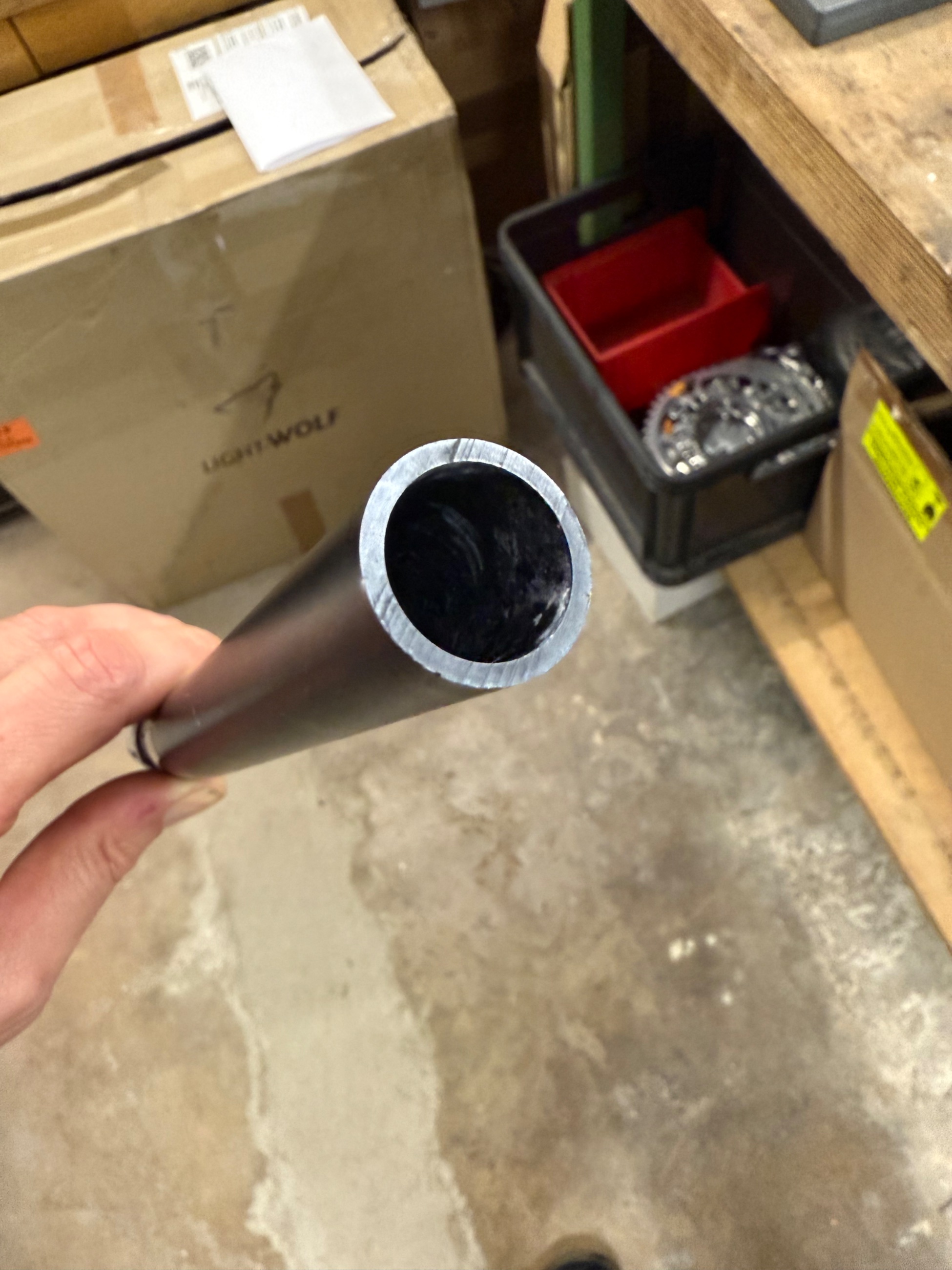

So ein langer/breiter klassischer Syncros Lenker ist mir bislang noch nicht untergekommen.
Grüße aus dem Syncros-Stummelland

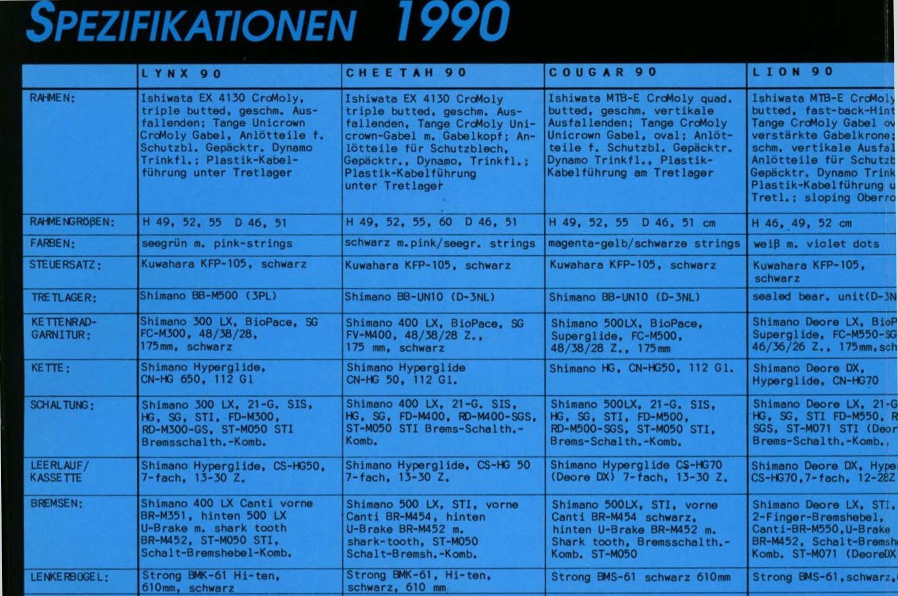

Im Germans Katalog von 1990 findet sich für den Shotgun tatsächlich eine Längenangabe. Die dort angegebenen 610 mm erscheinen mir aber unwahrscheinlich lang für die damalige Zeit.
Das mag für Syncros so sein, bei Strong waren 610mm für Lenker ein übliche Länge. Hier z.B. aus dem 1990er Kuwahara-Katalog, ganz unten:
