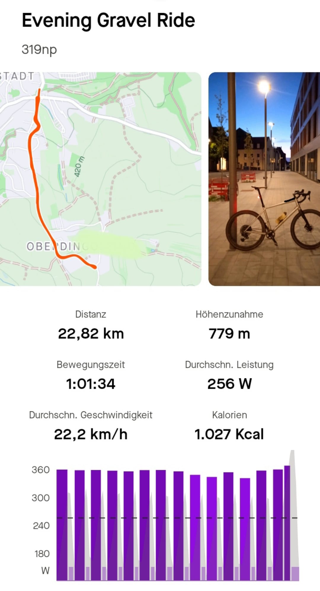

Ich kanns mal erklären wie ich es mach:
Ich such mir einen berg, leg einen passenden wattwert fest und fahr solange hoch bis die favourisierte minutenzeit erreicht ist. Am beginn drück ich auf runde und am ende des anstiegs auch. Dann roll ich runter und mach das solange hintereinander wie ich mir vorgenommen hab. Rundentaste nach markierung.
Den berg braucht es nicht unbedingt aber er vereinfacht es aus verschiedenen gründen.
Zumeist fahr ich mtb runden und der berg ist vorgegeben. Da pass ich nur den wattwert an und die zeit ergibt sich.
Mit 3s und rundenschnittanzeige bekommt das jeder hin. Rundenzeit hab ich auch noch als feld.
Am ende kannst dir bei garmin connect am desktop alles an daten pro runde rausziehn. Np, tf, max watt, max tf, hr, max hr, speed, usw usw. Und das alles für jede runde einzeln. Das ist phänomenal.
Strava stellt die runden vereinfacht in balken dar.
so sieht das aus:

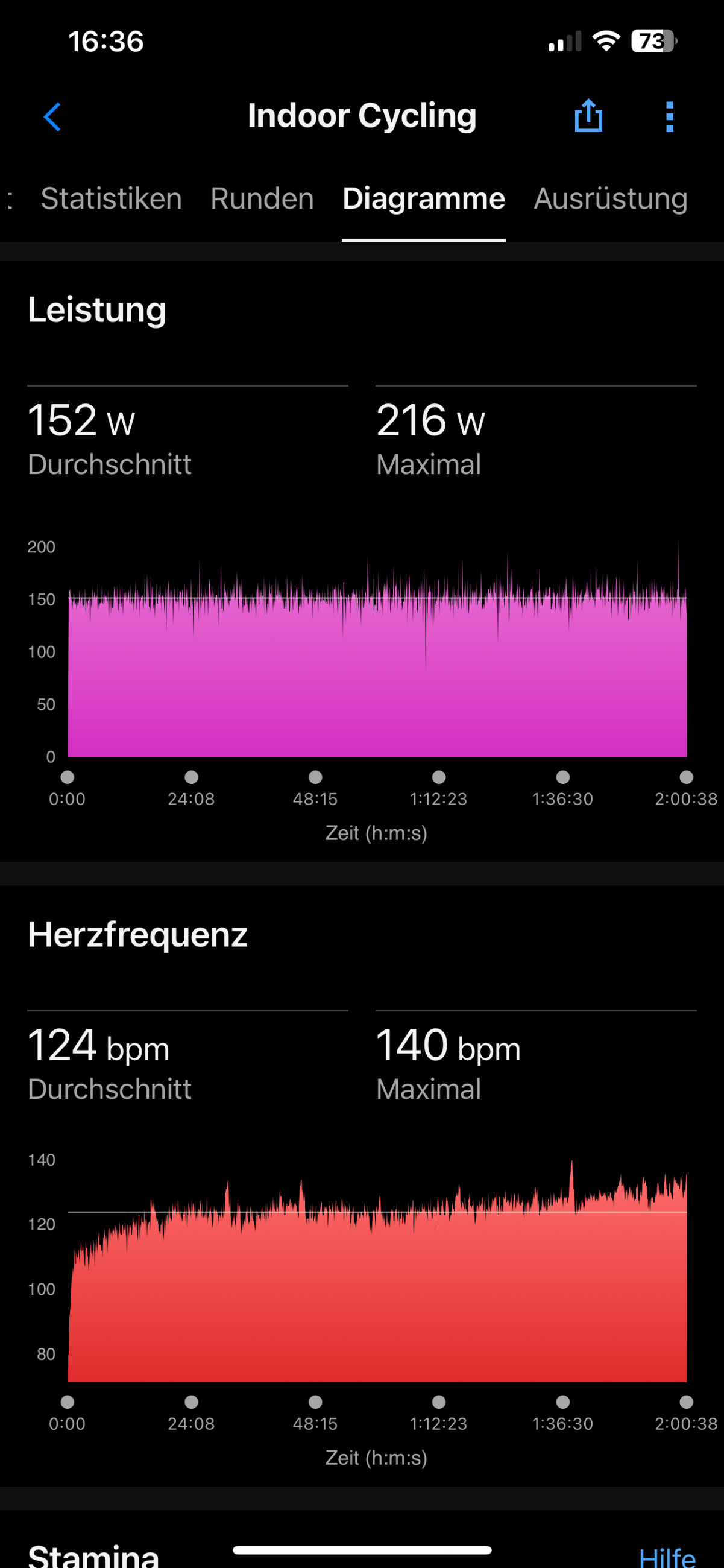

WahooX 4DP - Wahoo half monty - half monty und Paar Tage später 4DP - nächste Woche half monty
4DP ist etwas länger und testet auch neuromuscular (max Watt 5sek) und aerobic capacity (max Watt 1min).
half monty ist lediglich ein Stufentest mit anschließenden 20min mit vorgegebener HR Zone. Damit wird lediglich die MAP (5min max Watt) und FTP bestimmt, was mir total ausreicht.
Die ersten Tests waren höchstwahrscheinlich etwas ungenau bzw. zu pessimistisch da zum ersten mal und nicht wirklich 100% gegeben ... aber Ende August war sowohl 4DP als auch half monty (beide innerhalb von drei Tagen) bis auf 3watt gleich bei der MAP und FTP bis auf 1watt.
2h 150Watt schaffe ich ja relativ problemlos, sind dann 65% FTP, aber ich muss mich dann nach 1,5h schon etwas "mehr anstrengen" als zu Beginn. Die Frage war ja wie stark sollte man das in den Beinen spüren im Hinblick auf den Nutzen und Regeneration bzw. wie viel HR drift ist akzeptabel (bezweifle dass man die gesamte Zone ausnutzen soll/darf) bzw. an welchen Anhaltspunkten macht man fest dass die Dauer und/oder Leistung zu hoch war oder wann man sich mit der Leistung/Dauer steigert (z.B. absolut kein merklicher HR drift).
Ab 1,5h beginnt der HR drift. Alle 15min wurde getrunken, daher die spikes (wegen dem aufrechtsitzen und Luftanhalten beim Schlucken). Das zieht sich so seit fast zwei Monaten durch bzw. hat System.

Ansonsten stelle ich mir auch die Frage wie man sich auf solch langen Einheiten verpflegt 🤷🏻‍♂️
Klar, je trainierter man ist um so effizienter wird man, aber irgendwann überwiegen die Naturgesetze und da mach ich mir schon etwas sorgen bezüglich meienr Zahngesundheit 😅
Und dann stellt sich mir die Frage: zählt man den HR drift der durch die Verpflegung erzeugt wird (aufrechtes sitzen, kauen, weniger atmen, Oberkörper anspannen usw.) mit zum Schnitt bzw. der Zone 🤷🏻‍♂️
Bin kürzlich 2h 55%ftp gefahren und dabei testweise 80g KH/h (3x25g Gel, 85g im Wasser und nur Wasser) zu mir genommen. Hat sich super angefüllt und auch der restliche (Folge-)Tag und Nacht waren top. Aber auf dauer wird das unbezahlbar mit den Gels usw... kauen fühlt sich komisch an beim Fahren und lässt den Puls 10-15 Schläge on die Höhe steigen.
Eine gewissen Zusammenhang zwischen underfueling kann ich mir schon gut vorstellen, das Problem ist vermutlich aber dass man seine Speicher im Fokus behält und rechtzeitig auffüllt und nicht erst während der Fahrt dran denkt. Leider hab ich auf so viele Kohlenhydrate gar keinen Bock im Alltag 😒
Vielleicht braucht es aber einfach nur deutlich mehr Zeit bis sich die Mitochondrien vermehren bzw. Grundlage mit moderater KH Zufuhr (30-40gr/h komplett in Wasser aufgelöst was man noch einigermaßen runter bekommt).
Fürs Erste mach ich mir deshalb weniger nen Kopf wegen dem HR drift ab 1,5h bzw. schau einfach dass ich in der Zone 2 bleibe und lege diese langen Fahrten über 3h möglichst an Tage nach einem oder mehreren restday(s) mit möglichst vielen Kohlenhydraten.
