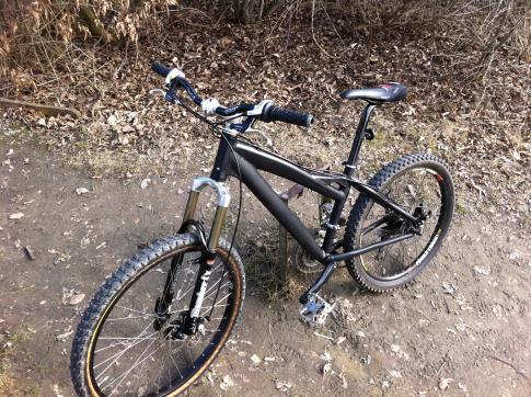

Hallo und grüße ans Forum .. habe hier schon einige Fragen gestellt und stehe immernoch vor der Entscheidung mir ein neues Bike anzuschaffen (Fully) oder mein Hardtail aufzurüsten .. ich will das Bike nicht verkaufen da ich den Rahmen sehr mag, da dieser sehr stabil und meiner Meinung nach auch nicht allzu oft zu sehen ist ... also liegt der Gedanke nahe mir einen gescheiten Freerider zu bauen, denn damit könnte ich in etwa die selben Trails fahren wie mit einem mittelklassigem Fully ... also soviel zum Einstieg ..
Gabel : Marzocchie Bomber 04 // 140 mm x
Rahmen : Cesur Freeride
Schaltwerk : Shimano XT
Umwerfer : Shimano XT
Kurbel : Shimano PC-M442
Shifter : Shimano Revoshift x
HR : 24" Singletrack 2,5 x
VR : 26" Sunrims / Continental Reifen x
Bremsen : Promax 160mm/160mm
Lenker : Bomber 4.0 Downhill
Sattel : Serfas Kevlar
Ich würde bis zu 1000 Euro für den Umbau ausgeben, also rechnen wir erstmal mit dieser Summe .. Die mit X markierten Dinge sollen aufjeden Fall getauscht werden, alles andere ist nebensache kann aber auch geändert werden ...
Abschließend noch ein Paar Bedingungen falls ihr mir Vorschläge zum Umbau macht :daumen: Sprich Empfehlung passender Teile
Gabel 130-140mm (Wenn möglich keine Suntour oä.)
Felgen In Farbe = Weiß , Rot , oder Gelb (Natürlich auch stabil)
Soweit von mir , gruß Freak

Okay ich habe mir jetzt mal ein Paar Möglichkeiten überlegt , wäre nett wenn da jemand seine Meinung zu teilen könnte
Variante 1 : Laufräder http://www.bike-discount.de/shop/k735/a27819/v-two-laufradsatz-20-9-mm-rot.html 220€
+ http://www.bike24.net/p128867.html 220€
+http://www.bike-discount.de/shop/k371/a6710/minion-vorne-235-faltreifen-60a.html 35€
+http://www.bike-discount.de/shop/k371/a37721/big-betty-evo-freeride-trailstar-24-faltreifen.html 35€ Ca 510 €
Oder Veltec Laufräder mit anderer Achse und anderen Naben ca 240€ + Gebrauchte Fox Float 120 für ca 350€ ?
Welche dieser beiden Variante würde im Preisleistungverhältniss am sinnvollsten sein oder ist es gar keine von beiden? ;)
Aufgrund des 'großen Ansturms an Antworten hab ich mir jetzt selber mal etwas zurecht gesucht :D
Gabel : http://www.marzocchi.com/template/detailProdotti.asp?LN=UK&idC=1561&IdFolder=113&IdOggetto=59704
Laufradsatz : http://www.bike-discount.de/shop/a27817/v-two-laufradsatz-15-9-mm-rot.html
Vorderreifen : http://www.bike-discount.de/shop/k371/a40738/x-king-24-protection-faltreifen.html
Hinterreifen : http://www.bike-discount.de/shop/k371/a9902/ardent-24-faltreifen-60a.html
Ist das ein sinnvoller Umbau für 550 € ? ;)
Soll halt für mein Freeride Ht sein , Singletrailskala 2 ist das Gebiet welches ich damit befahre .. 50 % Asphalt Schotter Anfahrt / Rückfahrt und 50 % S2 Gelände/ Trail
(Kann der Thread eventuell in´s Tech Forum verschoben werden? )
