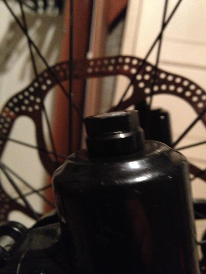

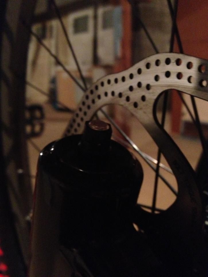

Was für eine Gabel hast du eigentlich ganz genau?
hast du eine "Fit" Kartusche? (Fox integrated technology) oder hast du eine normale Van R? Die "Fit" ist geschlosssen. Die anderen Nicht!
Hat dein Casting unter der Steckachse noch eine leichte Verlängerung?
Du willst Sachen wissen.. ^^ Hier, habe mal 2 Bilder gemacht.. :)
Auf der Speci Site finde ich nur diese Infos: Fox 36 Van R, coil spring, tapered alloy steerer, preload and reb adj., 20mm thru-axle, 170mm travel
und lt. der Fox Website hat ne 2012er Van R 180mm FW...

Ok. Also war alles vor 2010 eine art "Vor-Fit" Version?
Aber die Van R hat doch trotzdem ein offenes ölbad, oder?
Umgedreht haben sie die Fit Kartusche erst 2011. die 2010er Fit Kartuschen hatten noch den Rebound Knopf oben
Ja, also alles vor 2010 war im Grunde auch nichts anderes. Mit FIT haben sie nichts wirklich neues auf den Markt gebracht. Allerdings wirklich überarbeitet, ich glaube ziemlich mit Erfolg.
Was bei Marcus nun drin ist, werden wir die Tage sehen. die fit ist zwar schwieriger zu warten, aber das ist auch nicht das Problem, nur Feingefühl und penibles Arbeiten.
Von welchem Baujahr ist denn deine Van R ?
Das Baujahr weiß ich nicht, das Bike isn 2012er Specialized Enduro Expert Evo.. Also nehme ich an, dass die Gabel auch aus 2012 sein wird, ggf. Ende 2011.. Wenns da schon eine 180mm Van R gab, ich bin der Meinung da wars noch eine 160er, mag mich aber auch irren..
