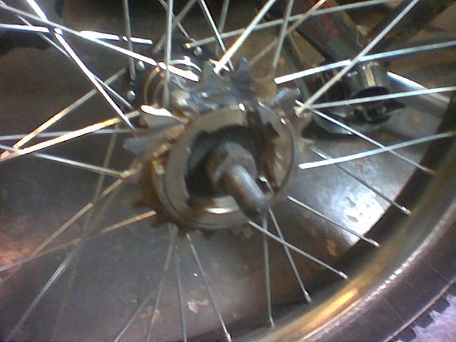

Hallo, also da ich zu geizig bin 12€für so en werkzeug auszugeben was man jedes jahrhundert einmal braucht, will ich es mit der flex machen, habs auch schon probiert, aber war bis jetzt nicht so der erfolg! heir ein paar bilder(leider nur handy qualität)
wie macht ihr das denn genau ?
schonmal danke im vorraus :)
mfg. Fabian
flex klingt ziemlich russisch. Ich würde das ganze Rad in den Schraubstock spannen, und dann richtig kräftig drehen. Solltest du das nicht allein schaffen, ziehst du dir einfach einen Freund zu rate. Und ihr gebt mal alles. Passt aber dabei auf, das ihr auch in die richtige Richtung dreht. Papa hilft bestimmt auch gerne.
Es gibt Werkstätten die solches Werkzeug haben *KLUGSCH E I S S Modus OFF*
Ne echt mal, wenn man da freundlich fragt kann man sich das bestimmt mal schnell ausleihen.
ab ich immer so gemacht bis ich mein eigenes Werkzeug zusammen hatte.
supa, also da ich die hoffnung in die fahrradläden hier in düsseldorf verloren habe, probier ich alles serber :) hat bis jetzt auch immer geklappt ^^
weiss es denn sonst niemand wie ich den abkriege ???
mfg. Fabian
jo, acs oder shimano solltest du in jedem Fahrradladen bekommen DER allerdings BMX Teile führt. White Industries Eno und sowas ist dann schon über fachhändler zu bestellen
moppel kopp--- warum, startest du dann den vorherigen thread wenn du das sowieso nicht tust was man dir vorgeschlagen hat? mach das so wie ich dir das beschrieben habe und jeder andere dir das auch beschriebenn hätte. es ist klar dass er sich in beide richtungen dreht, darum quetscht du das Ritzel so lange ein, bis sich der Freilauf eben nicht mehr dehen kann. und wenn du unbedingt flexen möchtest dann flex das Ritzel ab, hol das innenleben raus und klemm alles direkt am innenring ein und dreh. fertig.
p.s.: ich beezweifle sowieso dass die Ritzelabzieher was taugen. habe da schlechte erfahrungen gemacht
wie man das macht?:ladentür auf,felge auf die arbeitfläche knallen und so nen typ mit dem ladenlogo aufm rücken beauftragen dir den ritzel ab zunehmen,werkzeug kaufen,erklären lassen,rausgehn,ladentür zu,in rad einbauen,in die pedale treten,knacks hören,überall ritzelteile liegn sehn und gelächter ertragen.................ne jetzt echt:wie die anderen schon sagten,wenn du um hilfe bittest sollltet du die auch annehmen:daumen:
du musst echt jeden fahrradladen abklappern, den von nichts kommt auch nichts. allerding kann es auch sein, das die fahrradläden im westen alles bissl langsammer machen.
:D na hör mal :D hab den nun ab bekommen mit hammer und flex, morgen gibts auc noch bilder, man war das ein kampf :D aber immerhin 12€ gespart :lol:
