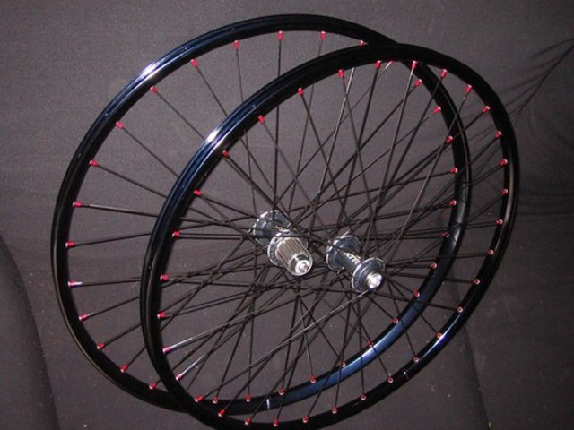

ich hab mal wieder eine XMD verbaut.
diesmal für jmd anders und in 26"
die felge macht einen recht soliden eindruck und ergibt mit den XTR naben und cx-ray ein ordentlich steifes laufrad.
gespannt sind die speichen mit ca. 1000/650N und es gibt kein durchfedern beim abdrücken - ein gutes zeichen.
dazu kommt noch, das sie beim auszentrieren nicht ausweicht sondern man recht schnell ein sehr sauber laufendes rad erhält.
eine olympic dagegen, weicht aus und man schieb den schlag ewig vor sich her.
auch mit den cx-ray werd ich die felge in zukunft bis 80kg bedenkenlos empfehlen und verbauen.
meine 29er XMD hat inzwischen einige km hinter sich, ohne nachzentrieren.
durch die dünnen 35mm
reifen und den geringen reifendruck
von 2bar fangen sich die
felgen gerne mal kleine dellen am horn ein, aber da würde jede andere felge auch rumjammern.
und kanns sein, das die schweißnähte der letzten aktuellen charge wieder etwas kleiner ausgefallen sind?
