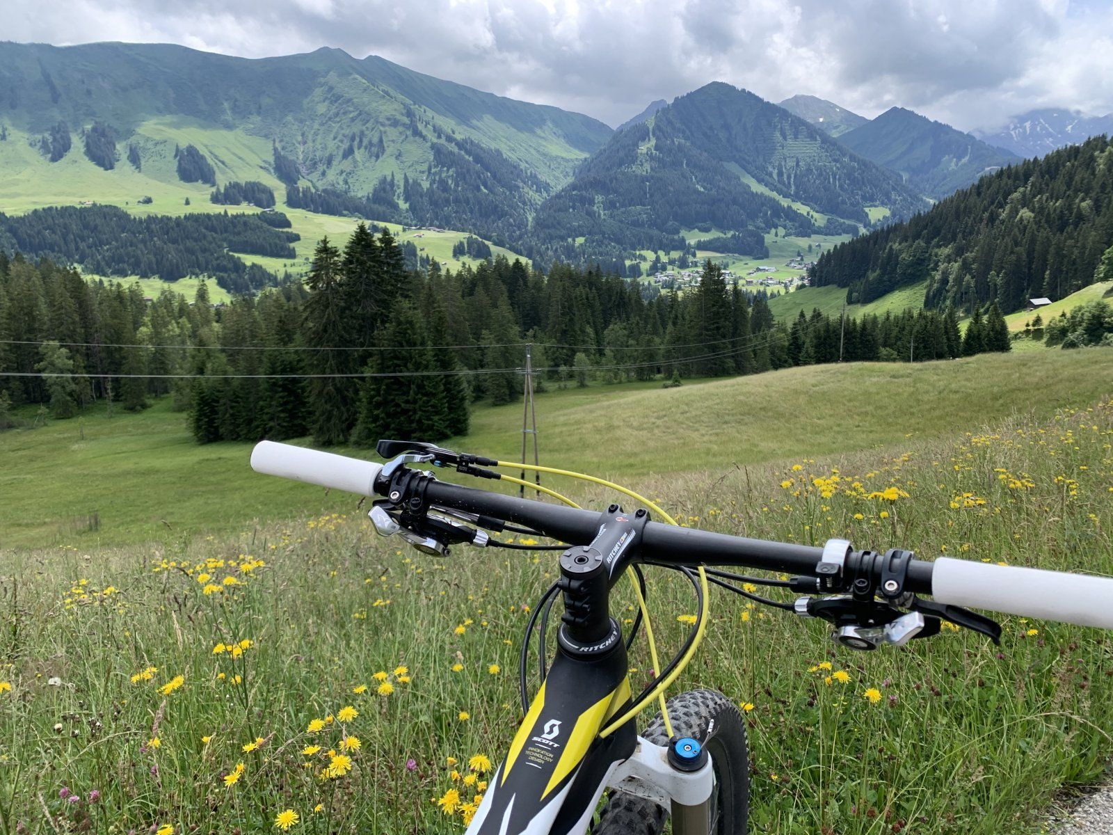

Naja, an meinem Cube Stereo 29er mit 140er Feder weg sperre ich die Gabel eigentlich nur Bergauf auf Asphalt, ebenso den Dämpfer, und bei letzterem wenn es wirklich steil auf Asphalt Bergauf geht. Auf Schotterstrecken Bergauf gehe 8ch maximal auf die "Trial" Einstellung aum Dämpfer, was soviel wie "halb zu" bedeutet. Das liegt nicht zuletzt daran, dass es auf Trial Wegen Bergauf durchaus hilfreich ist, wenn der Hinterbau die Unebenheiten schluckt und dadurch einen nicht aus dem Tretrhythmus bringt. Die wenigen Male, die ich es brauche, habe ich kein Problem, "runterzulangen". Was Kabelsalat verhindert und zudem, zuverlässiger ist, weil es keine schwergängigen Züge gibt.
Der Twinloc beim Scott ist da mittlerweile recht ausgereift und wenn man immer mal etwas WD 40 in die Züge gibt, gibt's da auch keine Störungen. Als ich mir 2013 das erste Spark 610 gekauft habe, war das noch etwas anders. Da musste man das Einstellrädchen an der Reba immer mal abschrauben, säubern und leicht ölen, sonst konnte es zu Störungen kommen.

Den Twinloc finde ich von der Funktion her super.
Aber leider hat man durch den Hebel und Kabel ein vollgepacktes Cockpit.
Bei mir ist der Twinloc Hebel unterm Lenker und der Dropper Post Hebel gleichzeitig die Klemmung für Twinloc und Lenkergriff. Schränkt tierisch ein...
