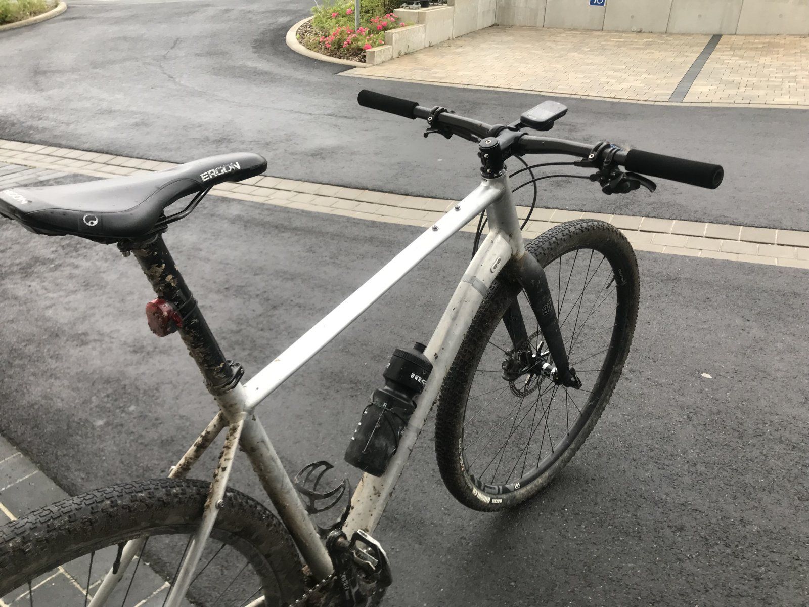

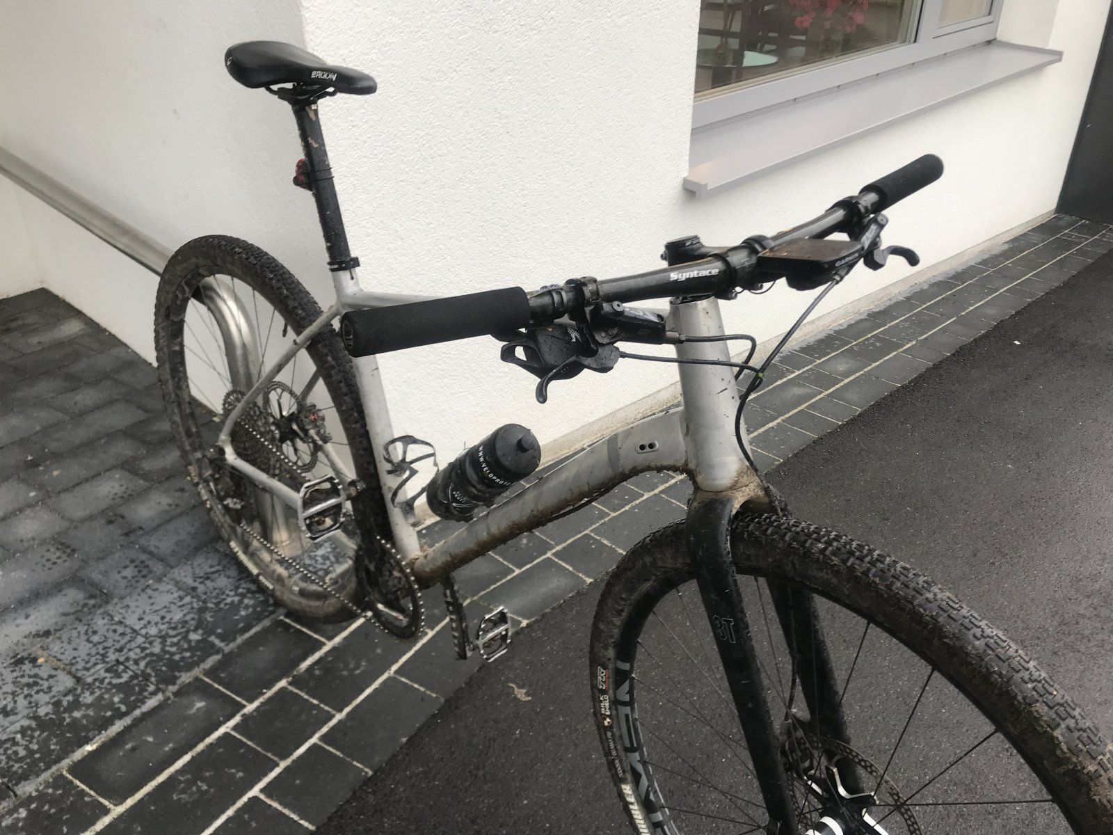

Aktuell fahre ich nen 50er Newman vorbau mit nem 740er Synatace Carbon lenker. Davor nen 680er Flatbar mit Ergon Barend Griffen. Auf ner mehrtägigen Tour sagt mit der schmalere Lenker mit Barends mehr zu. Für den dailyuse und den ein oder anderen Trail ist die Haltung auf dem Rad mit dem Syntace lenker schon geil...
die GRX bremsen hab ich schon mit XT Hebeln kombiniert. Ob das offiziell freigegeben ist kann ich jedoch nicht sagen. Bei uns funktioniert es...

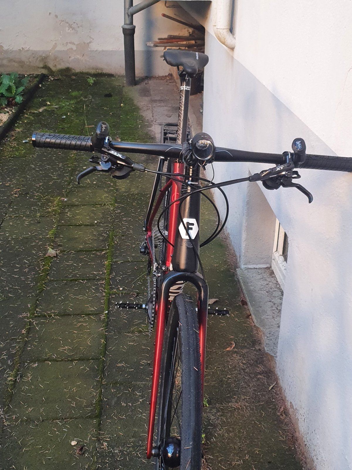

Das schwarze Flatbarfustle ist übrigens das meiner Frau... Grad gesehen dass ich hier meines noch gar nicht verewigt habe ;)
Mein liebstes Pferd im Stall :)

Hast du den Rahmen entlackt? Sieht abgefahren aus.
Danke für die Infos. Darf ich fragen wie groß du bist? So als Vergleich bzgl Vorbaulänge und Lenkerbreite.

man kann spezielle "daumen shifter" kaufen die dann mit der grx (zb) schaltung funzen. so fahre ich mein fustle auch - grx 810 plus
SL-M7000-11-R​

Ja habe es entlacken lassen...ich mag die Optik ...
Bin 183 und fahre das Fustl in XL. Meine Frau hat das L mit 70er Vorbau. Ich mag eher größere Rahmen und finde das XL mit Flatbar perfekt... es ist aber sicher mit 50er Reifen, dem breiten Lenker, dem flachen Lenkwinkel und dem langen Reach nicht das agilste Rad.

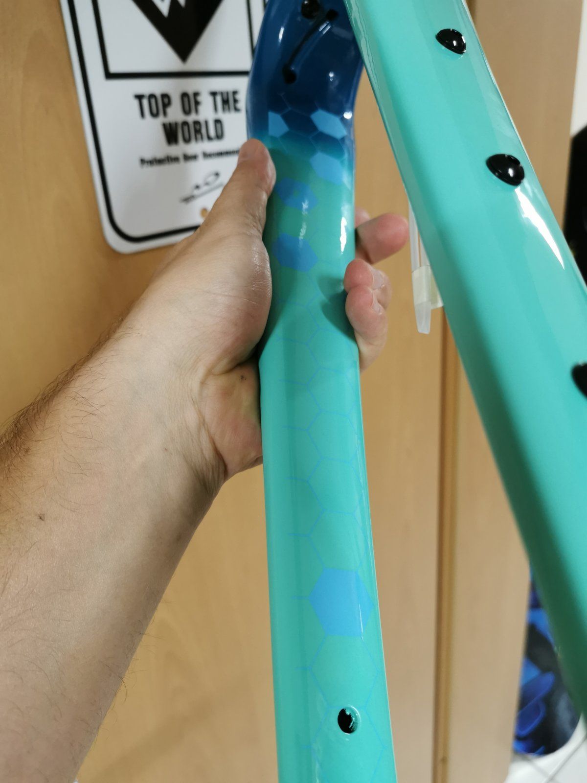

Da meines nun angekommen ist und, falls es hier noch Interessierte gibt, auf der Unterseite der Gabel ist eine Bohrung mit Gewinde, daran könnte man ein Schutzblech befestigen. Ausserdem noch zwei Öffnungen auf der (in Fahrtrichtung) rechten Seite, die sich anbieten für Dynamo - Stromkabel..

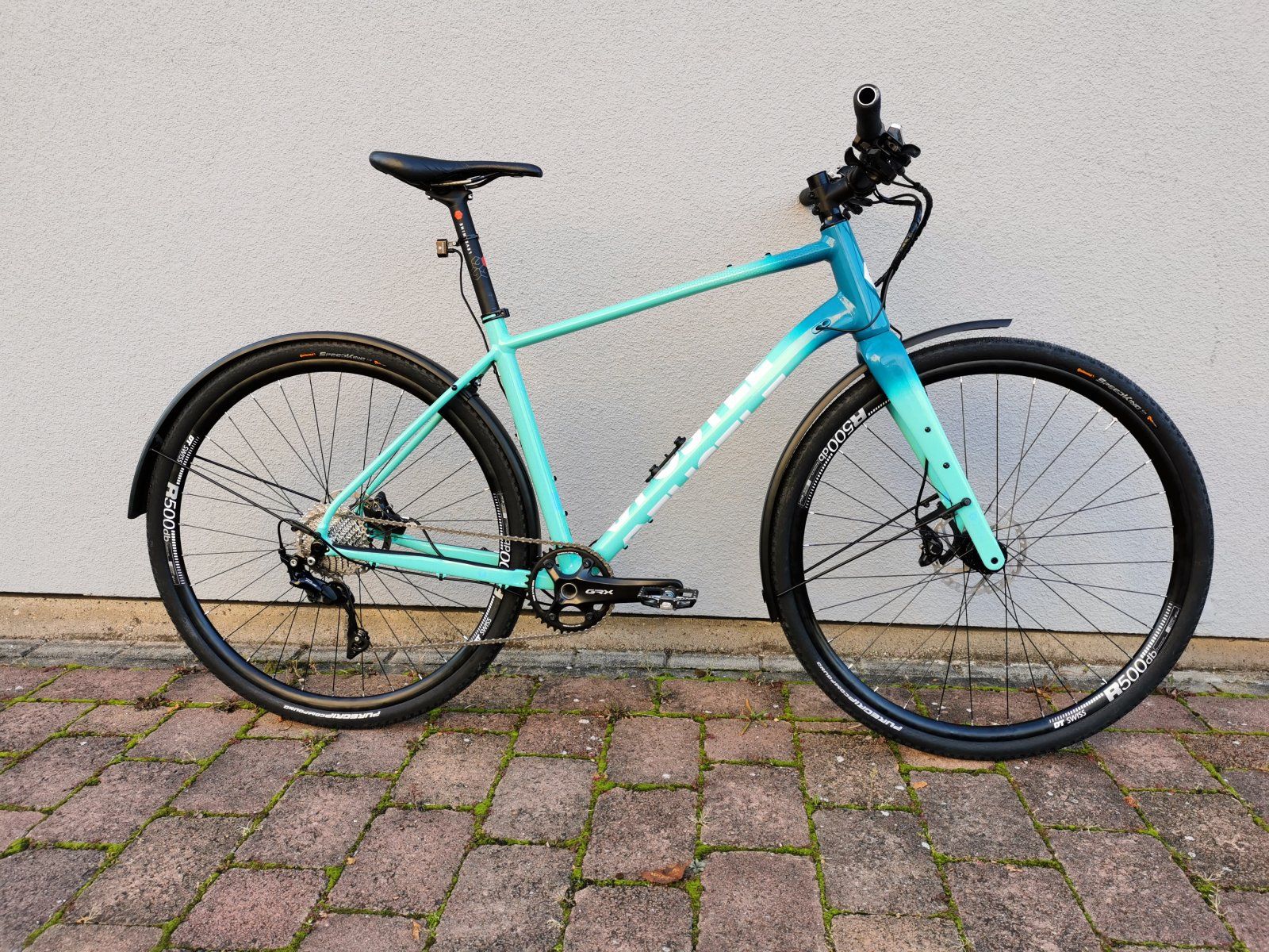

So, hier mal unknoventionell: "Commuter-Causeway mit Flatbar". Sattelstütze wird noch getauscht (was ohne Setback), Spacerturm wenn ich die richtige Höhe gefunden habe. Die erste Runde um den Block hat schonmal richtig Laune gemacht..

Auch wenn ich diese Flatbar Versionen einfach nur hässlich finde (über praktisch kann man noch reden), so ist die neue Rahmenfarbe sehr geil geworden. Ich bin auf jeden Fall mit meinem GR1 sehr zufrieden, du wirst sicherlich auch viel Spass damit haben ;)

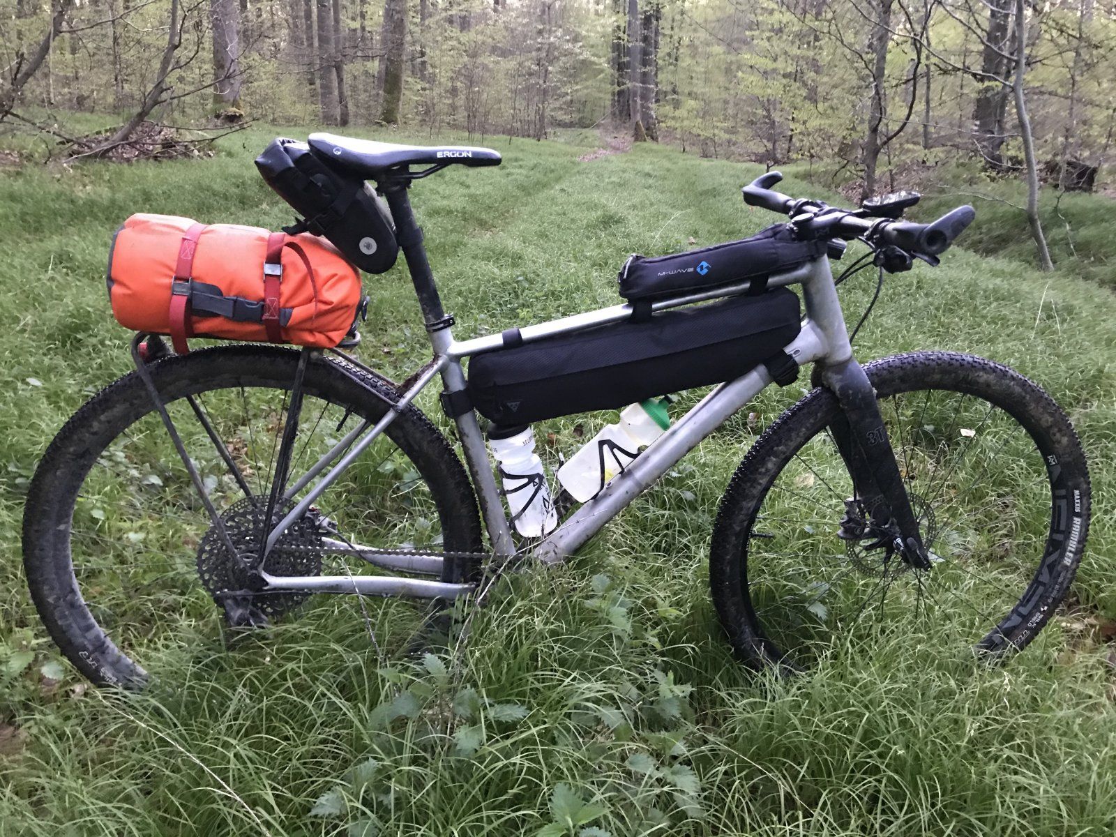

Da haben wir ja einen sehr ähnlichen Aufbau...wobei ich das Thema Reiseland noch konsequenter verfolgt hab-)
@Spooniak alles cool, Geschmäcker sind verschieden, ich komm mit den Dropbars nicht so klar. Ja, die Farben sind echt fein geworden :bier:
@unknownbeats stimmt, Deines habe ich mir auch intensiv angeschaut 😁. Meines wird hauptsächlich für den Weg zur Arbeit und mal eine flache Runde im Wald genutzt, also eher im "kleinen Umkreis"
