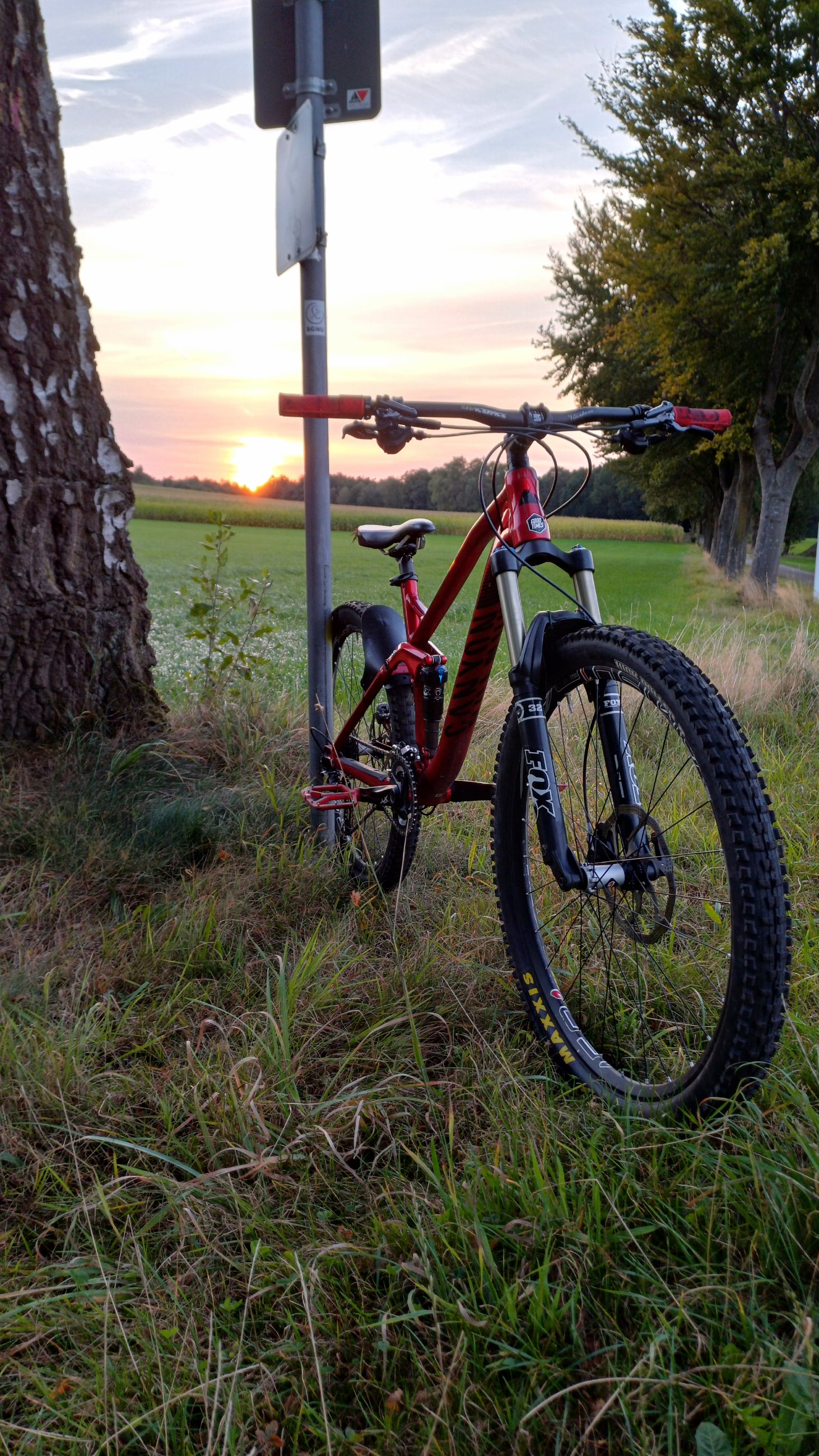

Moin,
Ich würde gerne meine "Fox 32 Talas CTD Fit Performance mit 150mm und 27.5" " gegen eine "RS Lyrik Ultimate mit 150mm und 27.5" " tauschen.
Die alte Fox hat ein Axle-to-Crown-Maß von ca 537mm laut meiner Messung. Die RS Lyrik hat 542mm. Denke das geht oder?
Wo ich mir mehr Gedanken mache ist das Offset. Die Fox hat denke ich 44mm Offset und die RS Lyrik nur 37 mm.
Geht das? Gleicht sich das gewissermaßen aus?
Ich hoffe auf eure Hilfe.
LG Markus
Ja
37er Offset bei 27,5" ist nicht so häufig und eher was für 29" mit flachem Lenkwinkel. Probier es einfach aus.
37er Offset gibt's doch bei 29" nicht bis kaum. 37 ist typisch für modernere 650b-Trailbikes.
Alles für kleinere Vorderräder: https://bikemarkt.mtb-news.de/categ...ice_neg=all&f_fulltext=&f_fork_offset[]=20-40
Ich würde jedoch behaupten, dass der TE den Unterschied entweder gar nicht bemerken wird oder sich innerhalb eines Tages daran gewöhnt hat. Der Offset wäre bei mir nur ein sehr geringfügiges Entscheidungskriterium. Und ja, ich hatte schon 37er und 44er Gabeln im selben Rad.
Auch die paar Milimeter Bauhöhe reißen es m. E. nicht heraus.
Wenn sonst alles passt: Zuschlagen.
