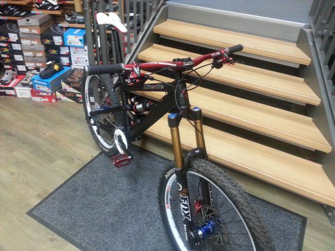

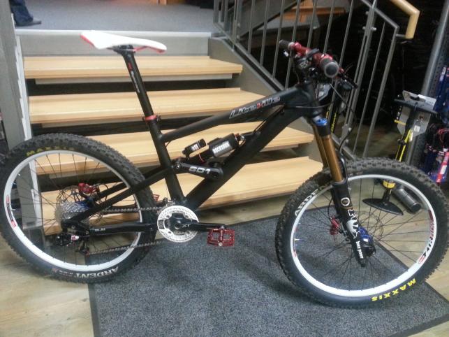

Hier mein Radl kommt noch ne Kefü dran u neuer Sattel

Ist das der RaceFace Atlas Lenker?

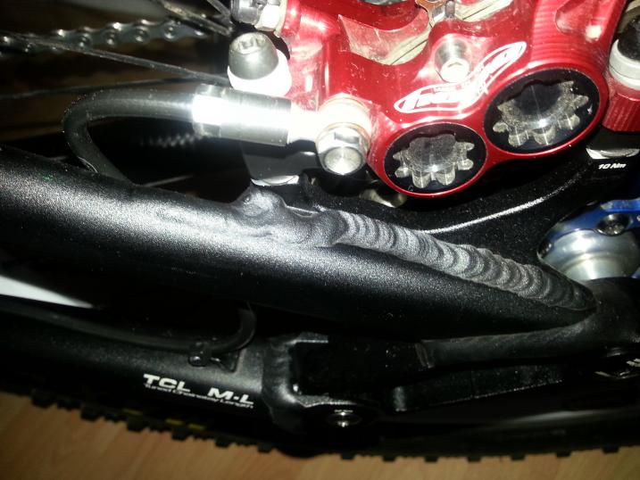

Ich bin davon aus gegangen das Liteville ordentliche Arbeit leistet u das auch bei den Schweißnähten nun ist mir folgendes aufgefallen am Hinterbau. Da ich selber schweiße u etwas Ahnung habe bin ich der Meinung das der Schweißer da entweder besoffen war oder Blind. SIeht eindeutig nach ner nicht erwischten Kante aus an der Bremssattelaufnahme. Wie sieht das bei euch aus?
Wäre schön paar Bilder zu bekommen. SIeht aber ni nach gewollt aus bei mir das ganze.

Das Schweissgut verstärkt das Ursprungsmaterial ja auch und so wie es aussieht, kann das an der Stelle ja auch gewollt sein.
Ich meine, dass es bei mir ähnlich aussieht... ich schaue noch mal nach.
Was mich nur stutzig macht wieso die eine Kante da ni mit aufgeschmolzen wurde am Anfang
Wenn Du dir den Verlauf anssiehst, dann sind da zwei Raupen übereinander gelegt worden. Die erste mit wenig Material und die Zweite dann mit der fetten Naht. Am linken Ende der Bremsaufnahme hat der Schweißer dann noch einen Punkt gesetzt und aufgehört.
Schick doch einfach das Foto an Liteville und lass die Jungs etwas dazu sagen. Wahrscheinlich musst Du anrufen, denn auf die Beantwortung meiner E-Mailanfragen müsste ich noch bis heute warten... :/
