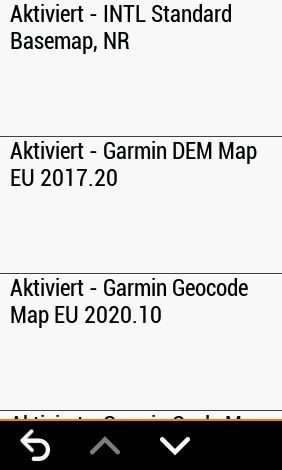

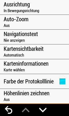

Hi. Habe das 1030 Plus neu und Probleme mit der Kartendarstellung. Wälder werden wir einfach nicht grün dargestellt. Die Karten wirken recht leblos. Beim Vorgänger 1030 hatte ich das Problem nicht. Habe auf beiden Geräten keine extra Karten installiert und verwende die Standard Karten.
Das Gerät habe ich auf die neueste Software und ebenfalls alle Karten über Garmin Express installiert. In einem anderen Forum habe ich von einem Geräte Reset gelesen. Dieser hat ebenfalls nichts genützt. Hier ein paar Screenshots meiner Settings.
Die Kartensichtbarkeit hatte ich auf dem 1030 auf automatisch. Habe hier aber auch mal auf manuell gestellt und die einzelnen Settings verändert. Erfolglos.
Wer kann da helfen?
