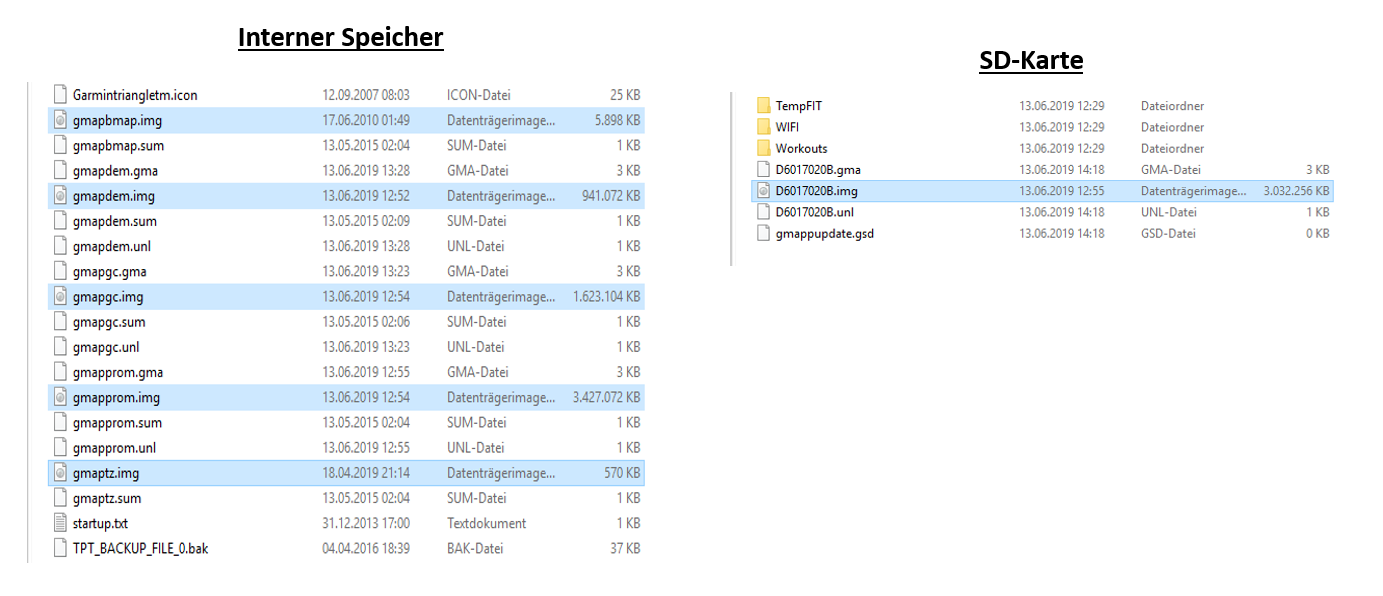

Hallo Zusammen,
ich bräuchte mal bitte Unterstüzung von den Karten-Experten unter Euch !
Auf meinem Edge sind die im Bild dargestellten Karten enthalten. Einmal welche im internen Speicher und nach dem letzten Update jetzt auch welche auf der SD-Karte.
Meine Frage nun, was sind das für Karten und welche benötige ich bzw. welche können weg ?!
Hintergrund ist das Gerät zu entmüllen um Systemträgheit vorzubeugen, und um die Karten intern speichern zu können im Falle eines defektes an der SD.
Soweit ich bei dem Update herausgefunden habe, handelt es sich bei der auf der SD-Karte um das Update der Europakarte....was ist der Rest?
Vielen Dank schonmal vorweg!!!

Die erste Karte dürfte die Garmin Basemap sein. Bei den anderen ist das schwer zu sagen. Lade Dir das Gmap Tool herunter, lade die IMG Dateien hinein und drücke Info. Dann sagt Dir das Tool, was in der jeweiligen IMG- Datei drin ist.
Thomas
