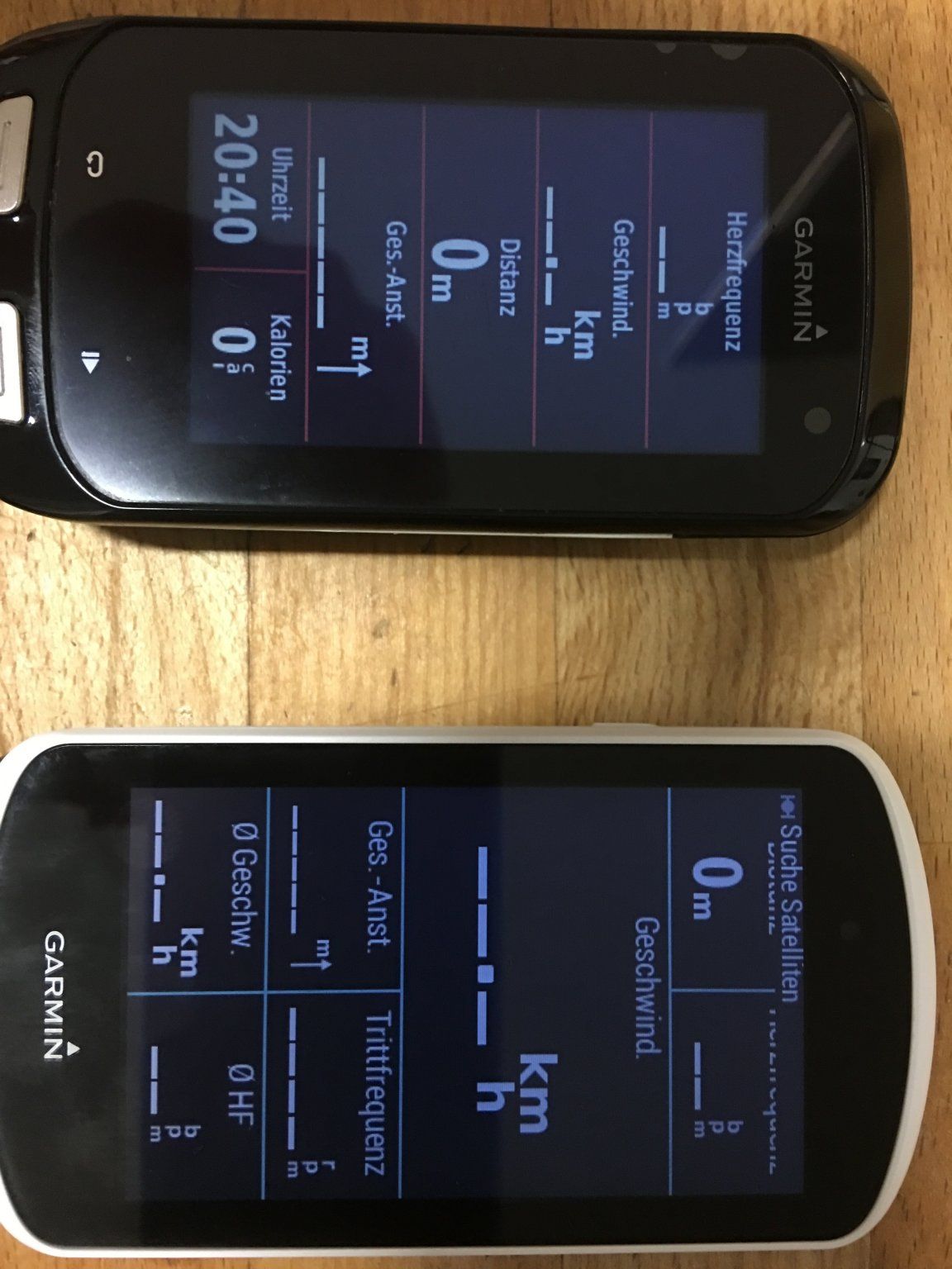

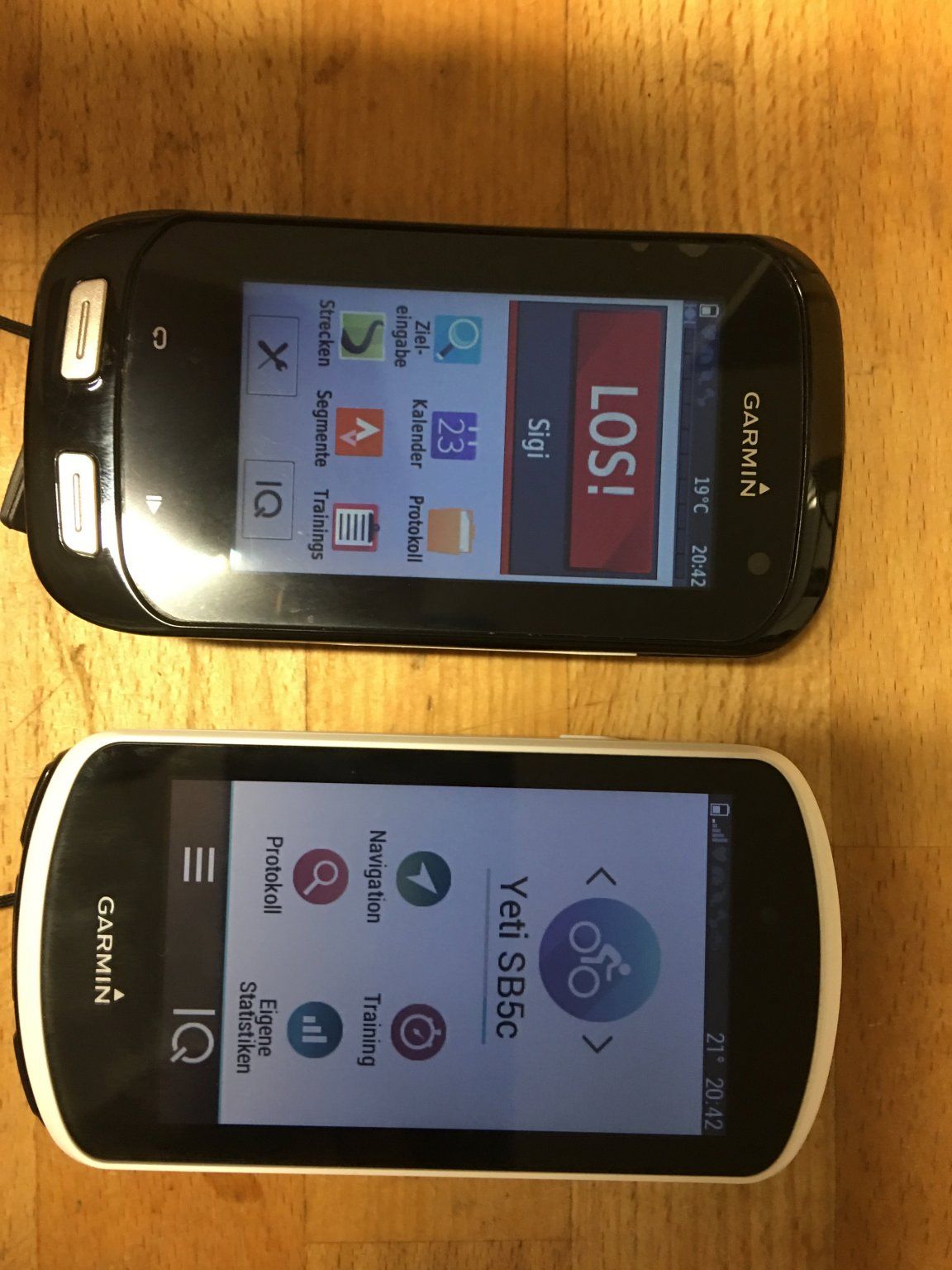

Beim Display bin ich zufrieden. Weiß das es zum Teil kritisiert wird. Hier ein paar schnelle Laienaufnahmen. Helligkeit jeweils auf Mittel eingestellt. Beim 1000er ist ne matte Folie drauf.
Anhang anzeigen 664722 Anhang anzeigen 664723 Anhang anzeigen 664724 Anhang anzeigen 664725 Anhang anzeigen 664726
Mach die matte Folie ab und du wirst sehen wie viel besser das Display abzulesen ist. Ich hatte auch Anfangs eine matte Folier auf meinem 1000er, als ich die letztens abgemacht habe war ich überrascht wie sich der Farbkontrast verbessert hat. Schutzfolien sind eh sinnlos, wenn man sich alle paar Jahre ein neues Navi kauft.

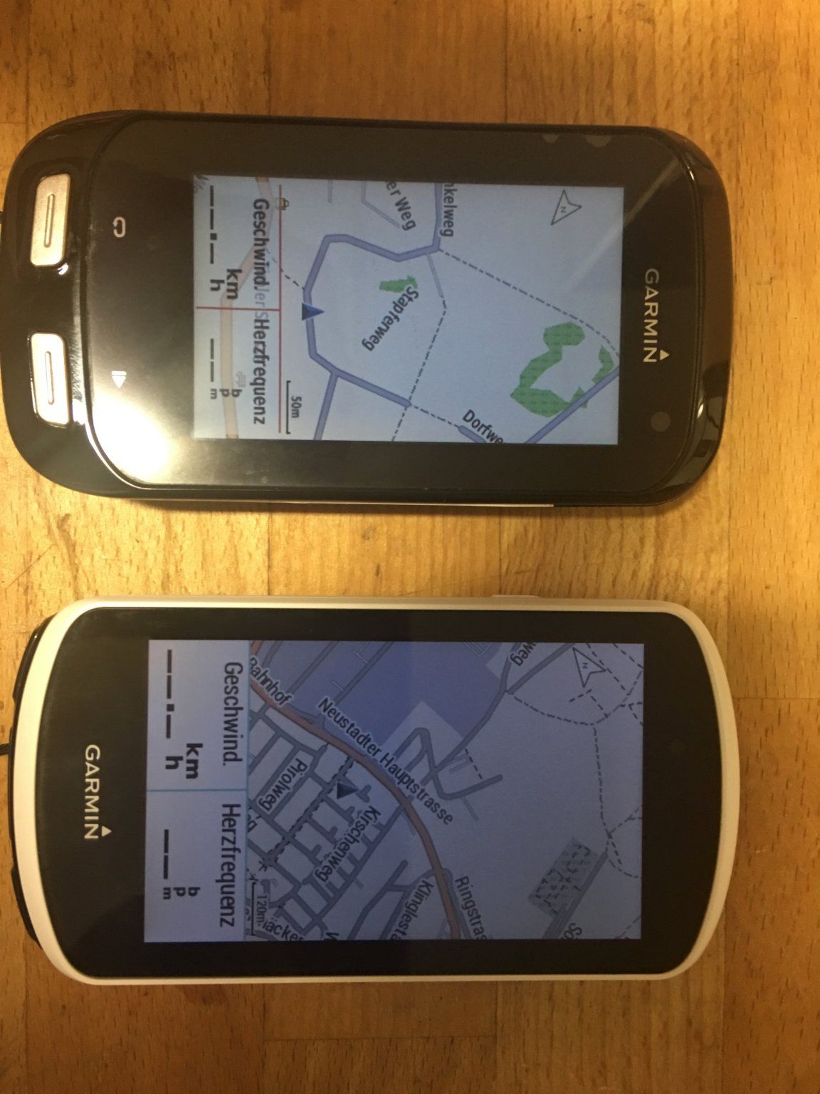

Hi hier nochmals 3 Bilder zum Display Vergleich 1000 vs. 1030. Bei beiden Geräten Helligkeit fest auf 50%. Maßstab 120m. Wie gesagt beim 1000er ist eine matte Folie drauf.
Bilder mit 1. Topo Deutschland Pro 2012, 2. original mitgelieferten Karten, 3. Open MTB map von 12/2016.

Danke für die Bilder. Wie befürchtet ist der Kontrast beim Edge 1030 nicht so gelungen, aber Fotos können ja auch noch etwas täuschen.
Hab mir aber jetzt doch den Edge 1030 gekauft, dass ich auf sem aktuellen Stand bin. Und wie du schon gesagt hast, gegenüber dem Edge 705 wird es ja doch ein wow Effekt geben.
Ja im direkten Vergleich wirkt der 1000er deutlich heller und kontraststärker. Beim Fahren mit dem 1030 merke ich aber keine Nachteile. Fahre immer mit automatischer Helligkeitsregelung. Wahrscheinlich hat Garmin hier zugunsten der Akkulaufzeit Änderungen vorgenommen. Muss echt mal mit beiden Geräten gleichzeitig fahren.
