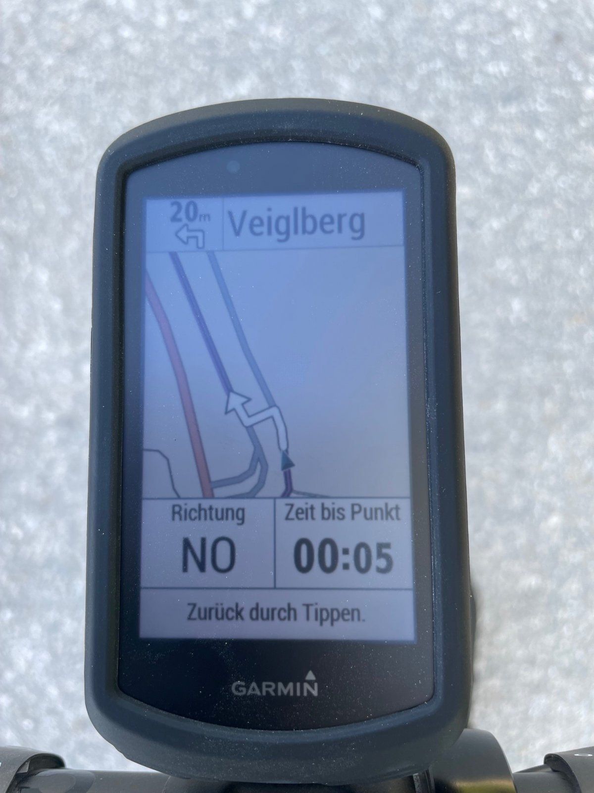

Kann mir einer sagen ob es möglich ist, das Datenfeld links oben (Entfernung zum Wegpunkt und Pfeil) mit einem der beiden unteren (Richtung / Zeit) zu vertauschen ?
Ich kann das oben links kaum lesen während der Fahrt und die Richtung und Zeit sind für mich unwichtig. Zeit ist meistens eh recht ungenau. Bei dem Screenshot war das Datenblatt aktiv und Auto-Zoom an. Fahre ich mit aktiver Karte, dann kann ich zumindest die Entfernung zum nächsten Wegpunkt unten in in großer Schrift anzeigen lassen (hilft schonmal etwas). Aber auch hier ist der Pfeil links oben recht klein.
Gibts da Möglichkeiten, habe im Netz nichts dazu gefunden. Richtung und Zeit brauch ich nicht, wichtig wäre Pfeil und Distanz zum Wegpunkt (abbiegen).
Danke :)
Danke :)
Die Felder unten kann man anpassen, die oben nicht.
