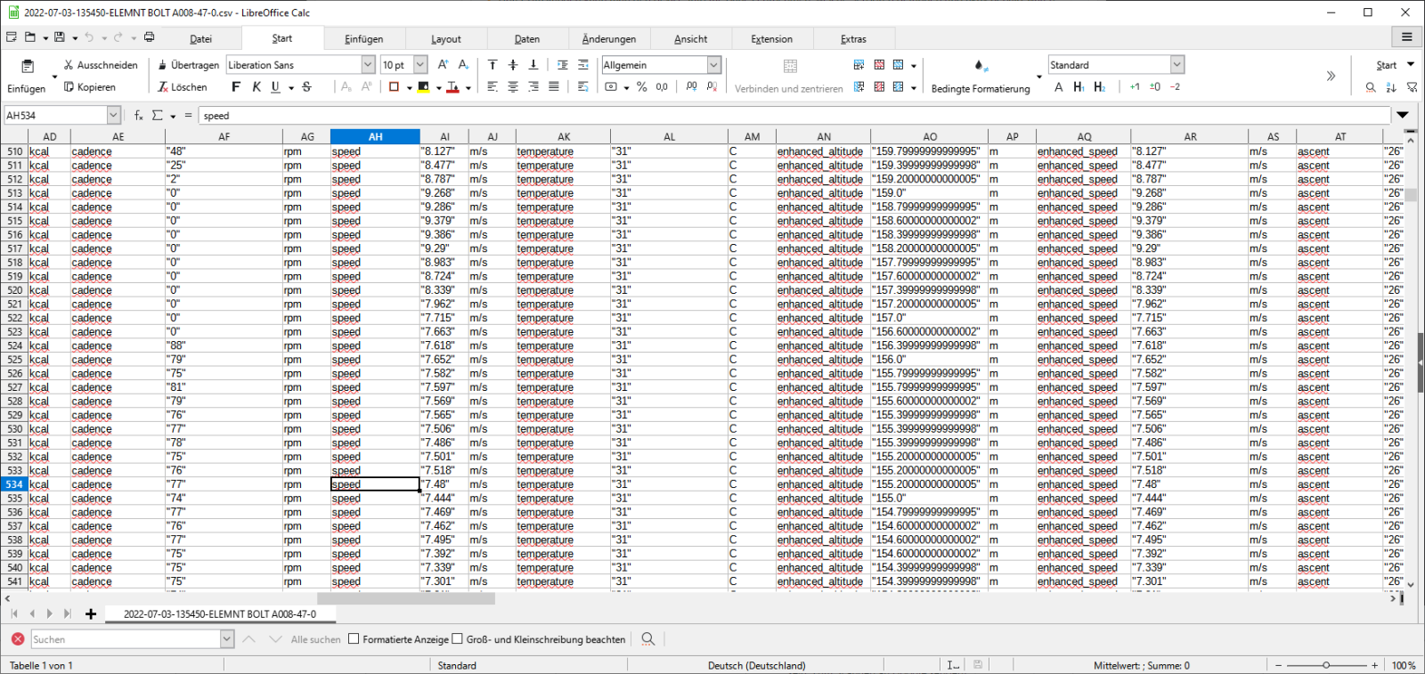

Ich frag eigentlich deshalb, weil ich aus den gesammelten spd und cad Werten nachträglich die Verteilung der verwendeten Gänge ermitteln möchte, ohne dazu jedes Mal zusätzlich ein Smartphone mitschleifen zu müssen.
auch in den FIT-Dateien nur die GPS Geschwindigkeit (enhanced_speed) aufgezeichnet:
Sicher, dass das die GNSS-Geschwindigkeit ist? Laut einem Foreneintrag bedeutet "enhanced" in dem Kontext nur, dass das Feld 32bit statt 16bit hat wie das normale "speed"-Feld (gleiches für "altitude"). Beim Garmin mit angeschlossenem Speed-Sensor würde ich daher erwarten, dass "enhanced_speed" die vom Gerät ermittelte Geschwindigkeit ist, d.h. die Kombination aus GNSS und dem Speed-Sensor.
Das heißt, die exportierten FIT Dateien, an welche man hoffentlich auch ohne Garmin Connect rankommt, enthalten die via Geschwindigkeitssensor ermittelte Fahrgeschwindigkeit? Das wäre super, denn beim Garmin GPSMAP 66sr wird beispielsweise trotz gekoppelten Geschwindigkeitssensors auch in den FIT-Dateien nur die GPS Geschwindigkeit (enhanced_speed) aufgezeichnet:
Meines Wissens kannst Du einer Fit-Activity nicht entnehmen, ob die SPD Werte mittels SPD-Sensor ermittelt wurden oder nicht.
Unter Umständen kann man den device-info messages entnehmen, welche Sensoren gefunden und aktiv gepairt waren. Ob der SPD-Sensor dann aber wirklich die SPD Felder in der Record-Message gefüllt hat oder - z.B. bei einem Ausfall des SPD-Sensors - nicht doch die GPS-Speed dort gespeichert ist, kann man den Fit-Dateien m.W. nicht entnehmen.
Bzgl. der Enhanced-Speed hat SinusJayCee ja einen Link aus dem ANT Developer Forum gespostet.
Ich habe hier wirklich 100'te an Fit-Activities rumliegen und meistens enthalten - zumindest bei Garmin Geräten - Speed und Enhanced-Speed exakt die selben Werte. Bis auf die letzte Nachkommastelle.
Normalerweise hat der SPD-Sensor immer Vorrang, daher war es für mich immer selbstverständlich, dass bei Nutzung eines SPD-Sensors in diesen Felder auch die Sensor SPD enthalten ist. Wäre es die GPS-SPD, dann würde man das normalerweise den SPD-Werten ansehen können, da die GPS-Speed ja doch sehr sprunghaft ist.
Die Frage ist, weshalb Dynastream bei der Speed überhaupt das enhanced Speed Feld nachgereicht hat, denn die Speed wurde immer schon als Float32 Typ gespeichert. Ich selbst konnte jedenfalls bei meinen Testdaten nie einen Unterschied zwischen dem Speed und Enhanced-Speed ausmachen.
Andere Hersteller füllen manchmal nur eines dieser Felder. Macht daher Sinn, Speed als auch Enhanced Speed zu parsen, aber sie oben, ich denke, dort werden die gleichen Werte stehen.
Möglicherweise ist das beim Edge1040 anders, aber bei den älteren Edges eher nicht.

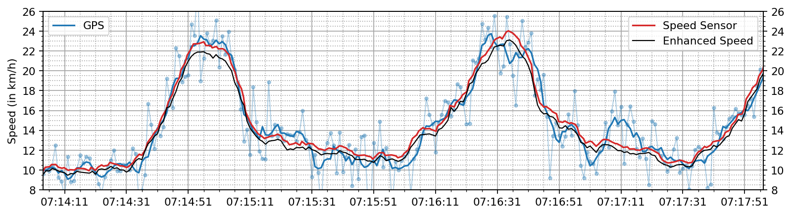

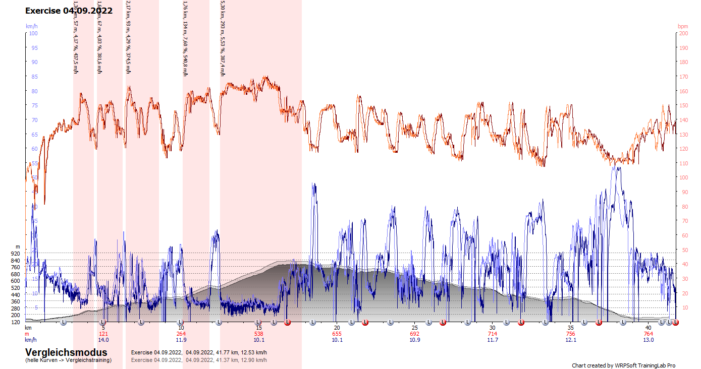

Richtig, aber der Garmin Geschwindigkeitssensor gibt seine Daten ja zum Glück nicht nur via ANT+ sondern auch via Bluetooth preis. Man kann also gleichzeitig mit dem Garmin und mit dem Smartphone aufzeichnen und sich dann nachträglich anschauen, was das Garmin so fabriziert hat:
Legende:
  • Rot (das, was der Speed Sensor tatsächlich liefert)
  • Schwarz (die enhanced_speed Werte aus der FIT Datei)
  • Hellblau (die aus den GPS-Punkten berechnete Geschwindigkeit)
  • Dunkelblau (einfacher gleitender Durchschnitt [der Ordnung 6] aus der GPS-Geschwindigkeit)

Edit: Wobei, wenn ich mir die Grafik so ansehe, dann spricht eigentlich doch einiges dafür, dass die Sensordaten in enhanced_speed einfließen. 🤔

Schon, aber der Sensor überträgt ja nicht die Geschwindigkeit selbst, sondern die Anzahl der Radumdrehungen zusammen mit einem Zeitstempel der letzten Umdrehung. Das heißt, der Spielraum für Abweichungen ist - mal von irgendwelchen groben Bugs abgesehen - eher gering. Dass die rote und schwarze Linie in obiger Grafik parallel verschoben sind, dürfte wohl eher daran liegen, dass die Geräte warum auch immer (eingestellt war jedenfalls der gleiche Wert), mit leicht unterschiedlichen Raddurchmessern gerechnet haben.
Sieht für mich auch so aus, als ob da beides miteinander verrechnet wird. Wobei die GNSS-Geschwindigkeit ja auch noch einmal etwas anderes ist, als nur die Geschwindigkeit zwischen zwei Punkten zu ermitteln (Distanz/Zeit). Da fließt üblicherweise noch der Doppler Shift mit ein. Außerdem hat das Edge noch ein Accelerometer, dessen Werte vermutlich ebenfalls integriert werden und in die Geschwindigkeit mit einfließen.
Alles in allem würde ich denken, dass "enhanced_speed" dem vom Edge ermittelten Geschwindigkeitswert entspricht, wo alle verfügbaren Sensoren einfließen. Also Informationstheoretisch die genauste Geschwindigkeit, die du bekommen kannst.
Legende:
Bei der Anzeige der momentanen Geschwindigkeit schon, aber bei allem anderen (inkl. Durchschnitt- und Maximum) leider - zumindest bei der GPSMAP Serie - nicht. 😭

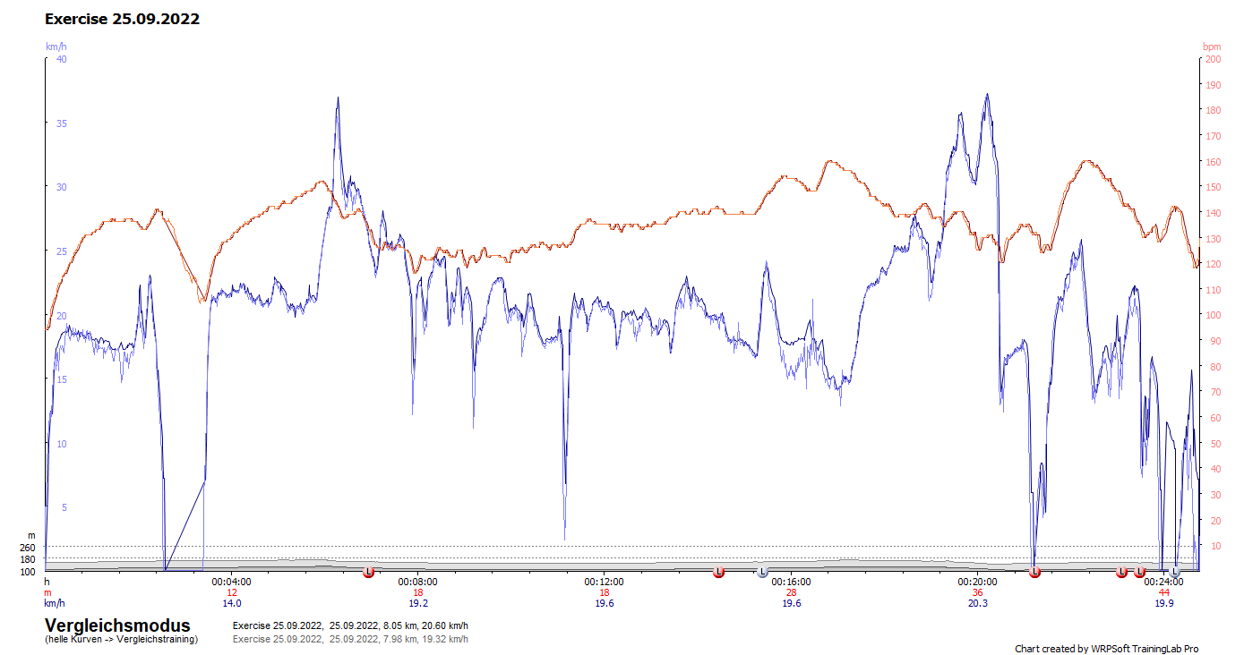

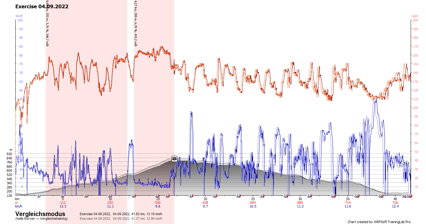

Obacht, es obliegt immer der App bzw. dem Empfangsgerät, wie die Sensordaten demoduliert werden.
Beutelfuchs hat dazu ja schon einiges geschrieben, was ich 100% teile.

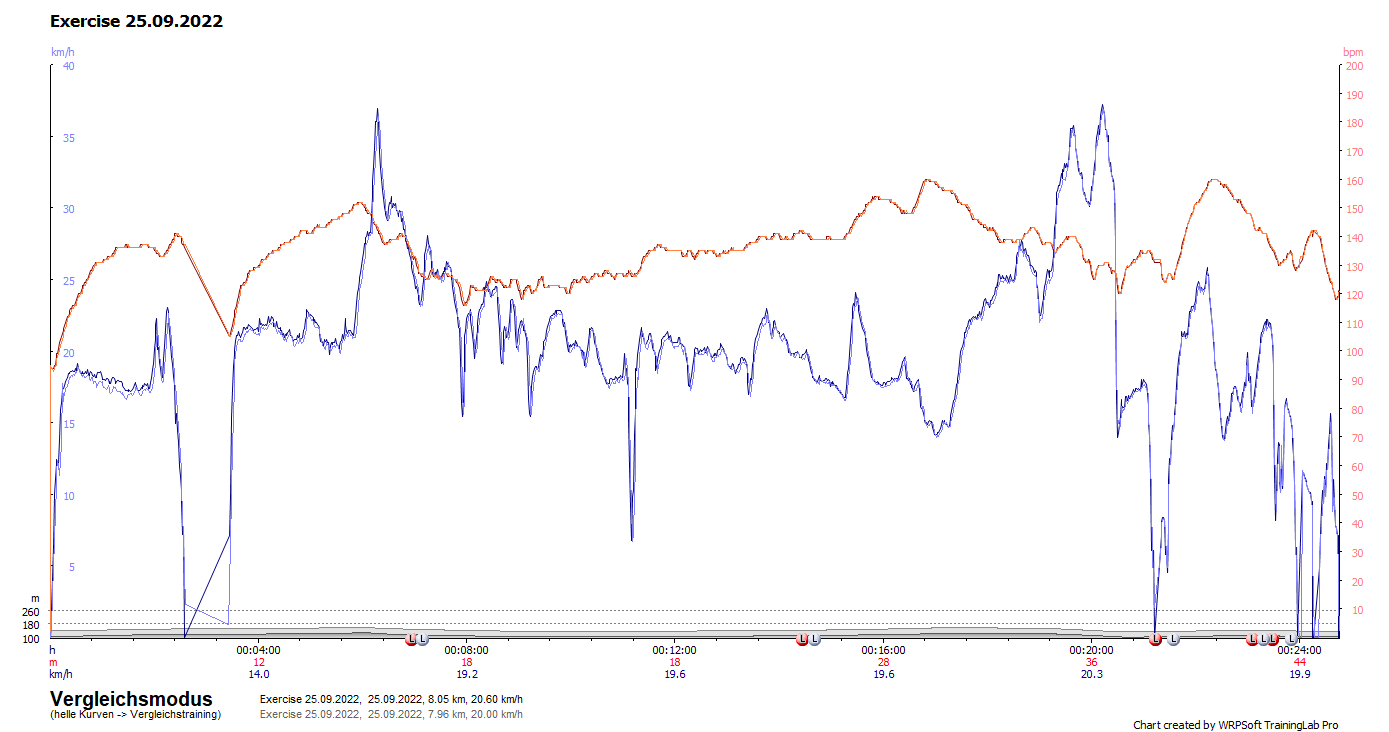

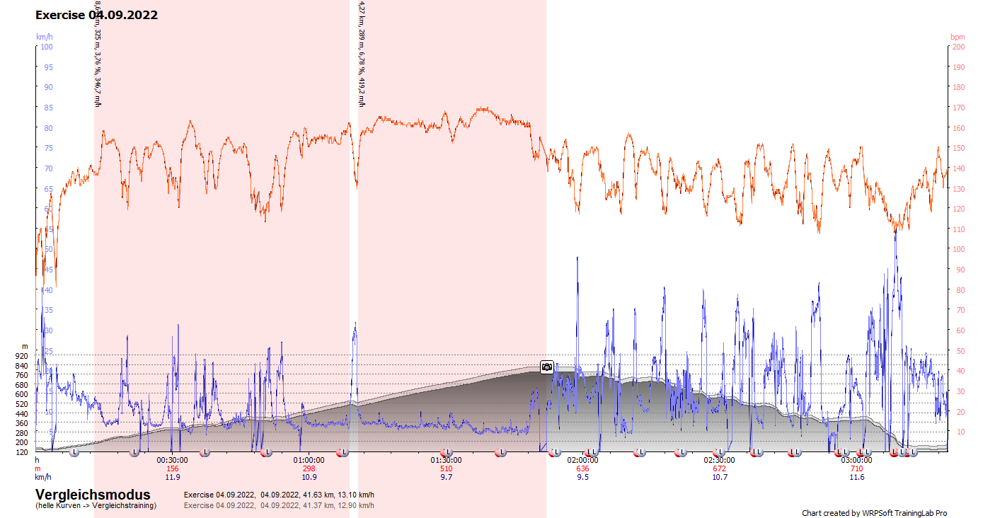

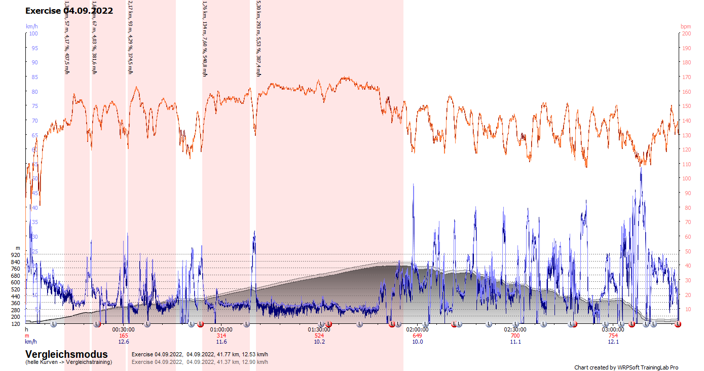

Hier mal ein und die selbe Tour mit einen Edge520Plus, einem Wahoo Bolt und einer Fenix protokolliert.
Alle Geräte waren mit dem selben Ant+ SPD Sensor gekoppelt und alle haben im 1-Sek Intervall aufgezeichnet. Und trotzdem gibt es größere Abweichungen, selbst was die protokollierte Max-Geschw. betrifft. Wenn Du ANT+ und Bluetoothdaten synchron abgreifst, dann dürfest Du schon durch die Übertragung bedingt einen Drift haben.
Ich glaube immer noch nicht, dass bei den SPD-Werten neben den Sensordaten noch GPS- oder Bewegungsdaten zusätzlich einfließen, denn ich habe auch etliche Aufzeichnungen mit längeren Tunnelpassagen und da gab es keine SPD-Ausfälle bzw. irgendwelche Ausreißerwerte.
Ich kann mir auch nicht vorstellen, dass Bewegungssensoren zusätzlich genutzt werden, weil man bei einem Bikecomputer an den neuralgischen Stellen den Code ja eigentlich bewußt einfach halten will. Dürfte eher auf entweder Sensor oder GPS bzw. Bewegungsdaten (bei Fitnesstrackern) hinauslaufen.
Aber 100% sicher bin ich mir natürlich nicht, kann aber sagen, dass selbst Low Budget GPS-Bikecomputer im direkten Vergleich keine größeren, als die hier gezeigten Abweichungen, bei den SPD-Kurven aufweisen. Und diese Geräte haben definitiv keine Bewegungssensoren, auf die sie zurückgreifen könnten, implementiert.
Die hier gezeigten Kurven sind ungefiltert und auch nicht geglättet, sondern 1 zu 1, wie sie aus der Fit-Activity entnommen wurden.
PS: Finde sehr gut, was Du machst, bin für solche Analysen immer zu haben :daumen:

Hier noch mal im Zeitachsenmodus, da sind die Unterschiede vor allem zwischen dem Edge und dem Bolt weniger stark ausgeprägt.

Nachdem quaelnix heute Nachmittag in einem Beitrag noch mal nachgebohrt hatte, habe ich vorhin noch mal eine sehr kleine Abendrunde gedreht. Dabei ist mir aufgefallen, dass meine Fenix zwar mit einem älteren ANT+ SPD Sensor gekoppelt ist, nach dem Pairen mit diesem aber keine Verbindung aufbauen kann. Klingt komisch, ist aber so, das initiale Pairen mit diesem Sender funktioniert und er wird gekoppelt, aber es kommt dann doch keine Verbindung zustande.
Das heißt, mein Edge520 war mit dem SPD-Sensor verbunden und meine Fenix5 hat die SPD per GPS ermittelt.
Das Ergebnis erstaunt mich dann doch etwas. Ich hatte das anders in Erinnerung und war immer ein lauter Verfechter der 'ohne SPD-Sensor ist für den Ar&$%' These. Das sehe ich seit heute deutlich differenzierter, denn auch wenn es bei den SPD-Werten Abweichungen gibt, könnte ich jetzt nicht sagen, welche von beiden Kurven die Akkuratere ist.
Die dunkle Kurve ist stammt vom Edge520 (SPD Sensor), die hellere von meiner Fenix (GPX basierte SPD).
Dass die Fenix eine etwas geringere Distanz berechnet hat, wundert mich nicht, da ich zweimal im Stehen das Vorderrad gedreht habe um sicherzustellen, dass die Fenix wirklich keine Signale des SPD-Sensors abfängt.
Der
Und hier noch der Vergleich Edge 520 <-> Wahoo Bolt (beide mit dem selben ANT+ SPD-Sensor
gekoppelt)
Mein Fazit: ich war, was die Genauigkeit der GPS-Geschwindigkeiten betrifft, zuletzt doch etwas zu engstirnig. Bei meiner Fenix5 (am Arm getragen, auch nicht das Top Modell und auch schon etwas älter) würde ich sagen, es geht defintiv auch ohne SPD-Sensor (zumindest bei guten Empfangsbedingungen, kann im Wald natürlich deutlich anders aussehen).
Man lernt nie aus :)
@quaelnix: die Speed und Enhanced-Speed Werte weisen sowohl bei der Edge520 als auch bei der Fenix Aufzeichnung jedes Mal exakt die selben Werte auf.
Wäre natürlich geil, wenn dem so wäre und man die Daten dann auch noch via USB abschnorcheln könnte.
Wobei die Ursache für den Drift wohl eher in einer unterschiedlichen Distanzberechnung liegen dürfte (was im Übrigen dafür spricht, dass nicht alle beteiligten Geräte den Speedsensor als Distanzquelle verwenden).
Ich weiß nicht, ob Du Dich mit der Aussage über den Drift auch auf meine Screenshots bezogen hast, aber ich wollte noch nachfügen, dass ich aufgrund dieser Aussage gestern festgestellt habe, dass meine Fenix die letzten Wochen - zumindest bei meinen MTB-Touren - immer per GPS die Speedwerte berechnet hat.
Insofern war dein Einwand sehr gut, da wäre ich nämlich selbst nicht darauf gestoßen, weil sich meine Fenix mit besagtem SPD-Sender zwar koppeln läßt, diesen dann aber trotzdem nicht finden kann, wenn man eine Aufzeichnung startet.
Das ist eine andere Baustelle und hängt wahrscheinlich damit zusammen, dass dieser alte ANT+ SPD-Sensor keine Device Infos sendet, aber wie gesagt, ich bin immer davon ausgegangen, dass meine Fenix mit diesem SPD-Sensort verbunden ist.
Ich bin dann gestern auch selbst sehr überrascht gewesen - im positiven Sinne - wie genau die GPS basierten SPD-Werte mittlerweile sind.
Warum geht denn die eine Kurve teilweise auf 0 und die andere nicht? Das stärkere rauschen beim Speed-Sensor wundert mich nicht. Die GNSS-Geschwindigkeit wird vermutlich stärker geglättet sein. Der absolute Unterschied ist aber erstaunlich groß.
Ja, bei gutem Empfang funktioniert das schon ziemlich gut. Im dichten Wald kann das aber schnell beliebig schlecht werden ;)
Zitiere mich mal selbst: "...da ich zweimal im Stehen das Vorderrad gedreht habe um sicherzustellen, dass die Fenix wirklich keine Signale des SPD-Sensors abfängt.'
Auch scheint es mir, dass der SPD-Sensor höhere Latentzeiten aufweist. Z.B dauert es bei einem Ampelstopp 1-2 Sek. bis der Speedwert auf Null runtergeht. Dafür reagierte die Fenix träger, wenn ich kurz beschleunigte.
Es ist noch ein alter SPD-Sensor, also ein magnetbasierter, der per Reedkontakt die Impulse bekommt.
Bei den neuen magnetlosen SPD-Sensoren fallen die Latenzzeiten m.E. sogar noch etwas größer aus, was man bei Ampelstopps sehr gut wahrnehmen kann.
Die helle Kurve ist in meinen Augen aber die verrauschtere von den Beiden. Das ist die Aufzeichnung von meiner Fenix, also rein GPS basiert.
