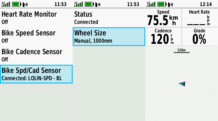

@beutelfuchs, @SinusJayCee, @Ralphi, ich hab meinen Sensor jetzt mal so umprogrammiert, dass er sich als "Cycling Speed and Cadence Sensor" ausgibt und einmal pro Sekunde Werte aussendet, die einer konstanten Raddrehzahl von 10 Umdrehungen pro Sekunde und einer konstanten Trittfrequenz von 120 Umdrehungen pro Minute entsprechen.
Ergebnis:
  • Das Garmin (GPSMAP 66sr) ignoriert den eingegebenen Radumfang und rechnet stur mit 2.096 m
  • Alle enhanced_speed Einträge in der FIT-Datei liegen bei exakt 20.96 m/s.
Wäre toll, wenn jemand mit einem 530 oder 830 kurz ausprobieren könnte, ob die manuelle Eingabe des Radumfangs dort funktioniert und ob auch die anderen Datenfelder (Distanz, Max. Geschwindigkeit, ...) korrekt aktualisiert werden.
Der Wert von deinem Gerät entspricht ja ca. 26". Hat das irgendeinen Bezug zur Realität? Ich könnte mir auch vorstellen, dass eine Plausibilitätsprüfung fehlschlägt und deswegen ein Standardwert genommen wird.
Ergebnis:
Nein, der tatsächliche Radumfang dürfte irgendwo zwischen 2125 mm und 2185 mm liegen.
Dann weißt du jetzt zumindest, dass das die Geschwindigkeit vom Speed-Sensor ist ;)
Ja, und ohne deine Nachfrage wäre ich da wohl wegen des Bugs mit dem Radumfang nie draufgekommen.

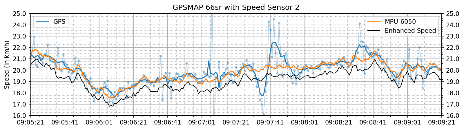

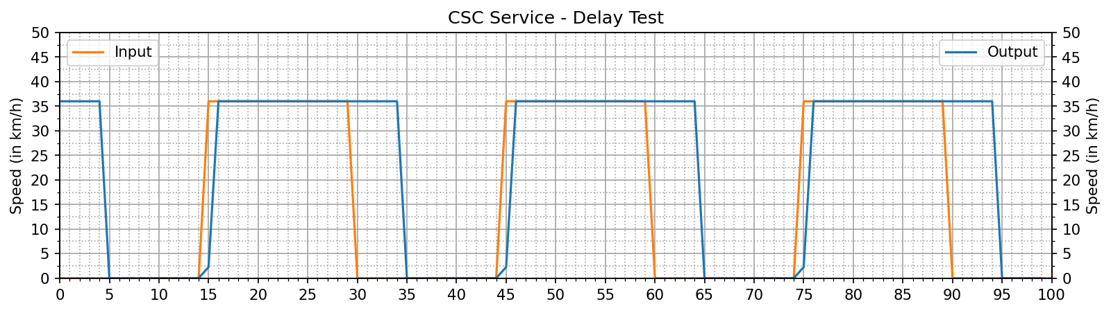

Bei den neuen magnetlosen SPD-Sensoren fallen die Latenzzeiten m.E. sogar noch etwas größer aus, was man bei Ampelstopps sehr gut wahrnehmen kann.
Wenn man die SPD-Sensoren via Bluetooth koppelt, dann hat man offenbar unabhängig von der Sensortechnologie und vom Endgerät eine Verzögerung von 5 Sekunden bei abrupten Ampelstopps:
Legende:
  • Orange (künstlich via Bluetooth LE eingespeiste Geschwindigkeit)
  • Dunkelblau (skalierte enhanced_speed Werte aus der FIT-Datei des Garmins)
Edit: In der Praxis kommen dann natürlich je nach Sensor und Empfänger noch weitere Latenzen oben drauf.
Legende:

An der Performance von BLE liegt es nicht. Mein eigener Sensor überträgt die Daten auch via BLE. Entscheidend ist, wie das Endgerät mit den Daten, die es vom Sensor empfängt, umgeht und da scheint es offenbar üblich zu sein, dass 5 Sekunden lang auf den Empfang einer weiteren Umdrehung gewartet wird.
Ja, das sehe ich auch so. Bei einfacher Sensor- bzw. HW-Latenz wäre die ganze Kurve verschoben. Hier ist die aber sogar länger gezogen. Da scheint das Gerät implizit davon auszugehen, dass es sich um einen Magnetsensor handelt und wartet deswegen. Bei Sensoren mit Beschleunigungssensor oder Magnetometer wäre das eigentlich nicht nötig.

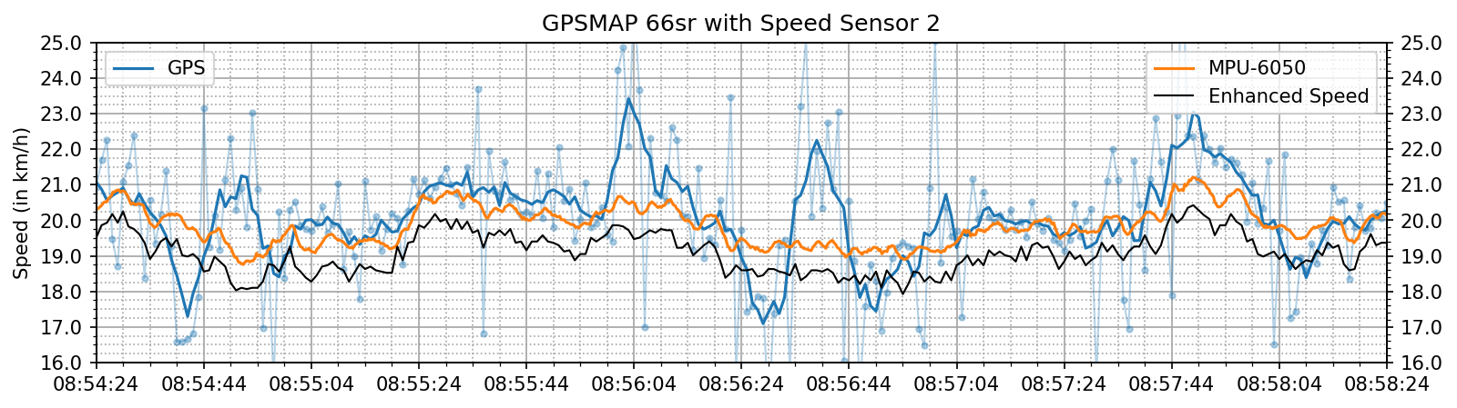

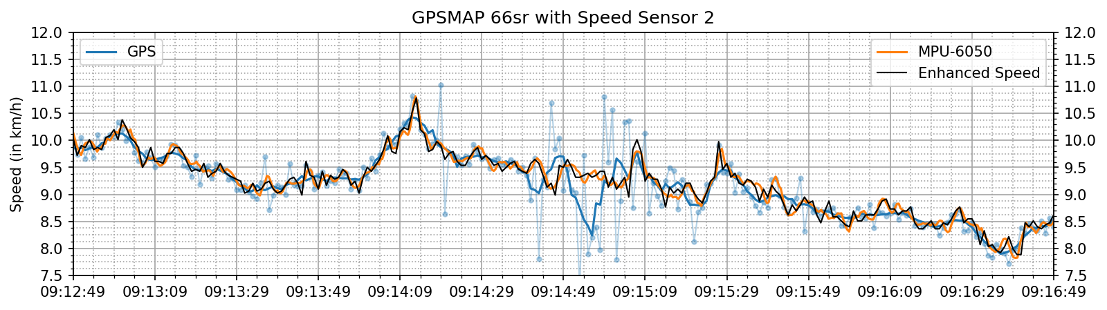

Ich befürchte mittlerweile, dass der Wert nicht konstant ist, denn anders kann ich mir nicht erklären, dass sich Abstand zwischen enhanced_speed und der GPS-Geschwindigkeit während der Fahrt ändert, wenn ich den Geschwindigkeitssensor vom Garmin anstatt von OpenTracks auswerten lasse.
... das Ergebnis einer kurzen Spritztour mit dem GPSMAP 66sr ohne gekoppelten Speed Sensor ...
Ich bin gestern exakt dieselbe Route noch mal gefahren, aber diesmal war der Speed Sensor 2 wieder mit dem Garmin verbunden und mein Selbstbausensor (ESP32 + MPU-6050) war ebenfalls mit von der Partie:

Die GPX Tracks der beiden Spritztouren sind laut gpxpy quasi exakt gleich lang (13187 m bzw. 13194 m). Mein Selbstbausensor kam bei der zweiten Tour (aufgezeichnet mit dem Smartphone) auf 13212 m und der Speed Sensor 2 (aufgezeichnet mit dem Garmin) vor nachträglicher Korrektur auf 13004 m. Wenn das Wetter mitspielt, fahr ich die Runde morgen spaßhalber noch mal. Die Strecke ist übrigens laut OSM nicht, wie ursprünglich gedacht, gut 13.5 km, sondern nur 13182 m lang*. Es war ein Fehler, mich auf die Anzeige von BRouter-Web zu verlassen, ohne wenigstens einmal überprüft zu haben, ob BRouter wirklich richtig rechnet. 🤦‍♂️

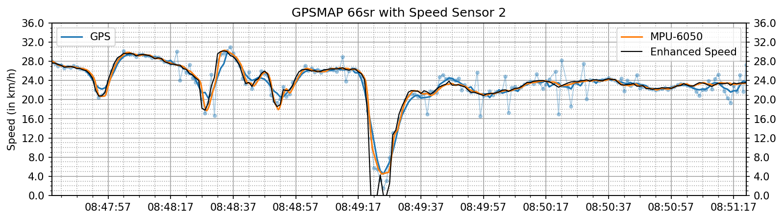

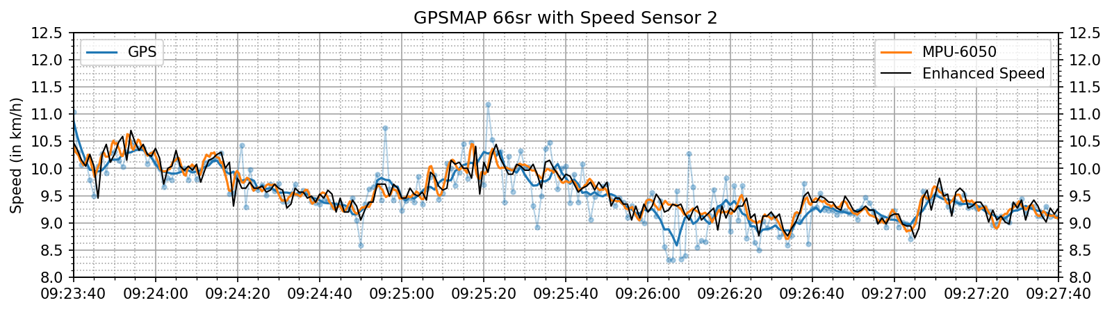

Selbes Spiel bei der dritten und letzten Ausfahrt dieser Art (Garmin mit gekoppeltem Speed Sensor 2):
Kreuzung​
Tiefes Tal​
Anstieg​
Die Strecke ist laut OSM 13182 m lang (ohne Berücksichtigung des Wendemanövers auf halber Strecke):
Ausfahrt 1​
Ausfahrt 2​
Ausfahrt 3​
GPS
13187 m​
13194 m​
13202 m​
Speed Sensor 2
13447 m​
ESP32 + MPU-6050
13212 m​
13197 m​
Edit: Wäre echt stark, wenn jemand mit einem Edge mal kurz ausprobieren könnte, ob die manuelle Eingabe des Radumfangs dort wirklich funktioniert. Also einfach (am Montageständer) einmal mit großem und einmal mit kleinem Radumfang das Vorderrad drehen und schauen, ob deutlich andere Werte rumkommen.

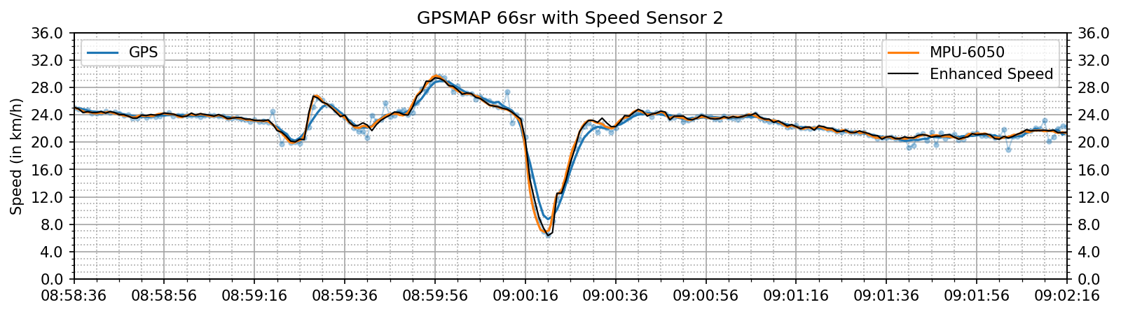

Ausfahrt 1​
Ausfahrt 2​
Ausfahrt 3​
GPS
13187 m​
13194 m​
13202 m​
Speed Sensor 2
13447 m​
ESP32 + MPU-6050
13212 m​
13197 m​

Mein vorläufiges Fazit: bei freien Sichtverhältnissen, also mit guter Sicht nach oben, wie das häufig bei Touren mit dem Rennrad der Fall ist, würde ich sagen, geht auch ohne SPD-Sensor. Im Wald sieht das aber doch etwas anders aus, vor allem bei den lamgsameren Passagen gibt es größere Abweichungen.
Wobei jetzt aber die Frage anfällt, kann es sein, dass die rein per GPS ermittelteten Geschwindigkeiten bei diesem Beispiel sogar genauer sind und der SPD-Sensor zuviel glättet? Wäre durchaus denkbar, wobei es dann auch noch mal größere Abweichungen bei den unterschiedlichen SPD-Sensoren geben dürfte, da diese die Daten ja unterschiedlich modulieren.
Es würde mich ehrlich gesagt ziemlich überraschen, wenn die Fenix 5 (ohne Multiband, ohne Gallileo und mit einer Miniantenne) im Wald gut performen würde.
Das würde mich auch wundern, weil die alle einfach nur die Anzahl der Radumdrehungen weiterleiten.

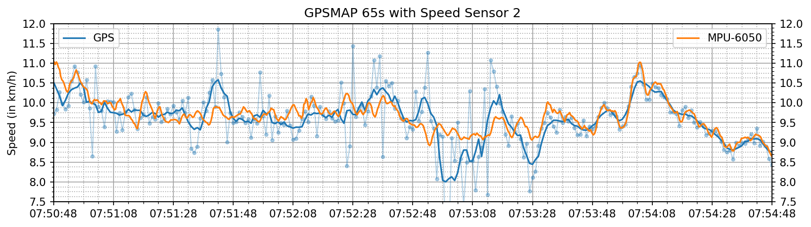

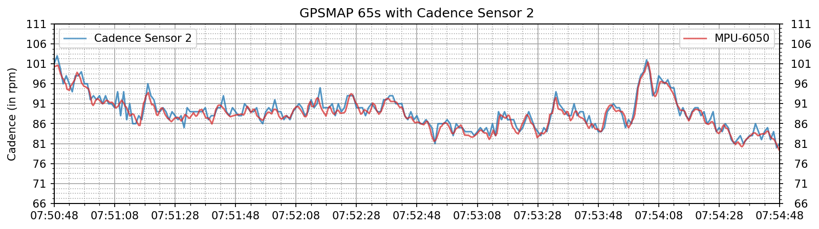

Also ich bin meine Teststrecke ja gestern noch mal mit dem GPSMAP 65s anstelle des 66sr gefahren und hatte diesmal neben den beiden Garmin Sensoren zusätzlich je einen Gyrosensor an der Nabe des Vorderrads sowie an der linken Kurbel installiert:
Fahrgeschwindigkeit​
Trittfrequenz​
Und wenn ich mir ansehe, wie deckungsgleich der Verlauf von Trittfrequenz und Fahrgeschwindigkeit laut beider Gyros ist, dann spricht schon sehr viel dafür, dass das Gezappel der GPS-Geschwindigkeit (hellblaue Kurve in meinen Diagrammen; dunkelblaue Kurve bei dir) nicht der Realität entspricht.
Die manuelle Eingabe des Radumfangs funktioniert übrigens astrein beim GPSMAP 65s, bringt nur leider nichts, weil man nachträglich nicht mehr an die erfassten Geschwindigkeitswerte rankommt. >:(
