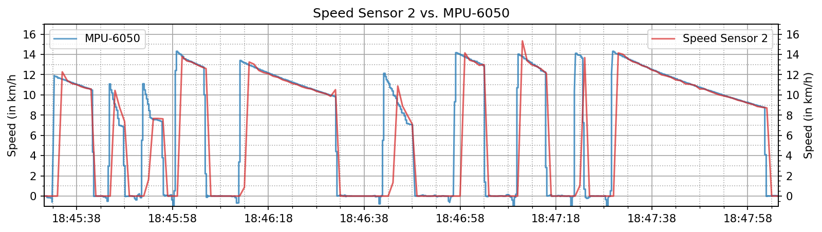

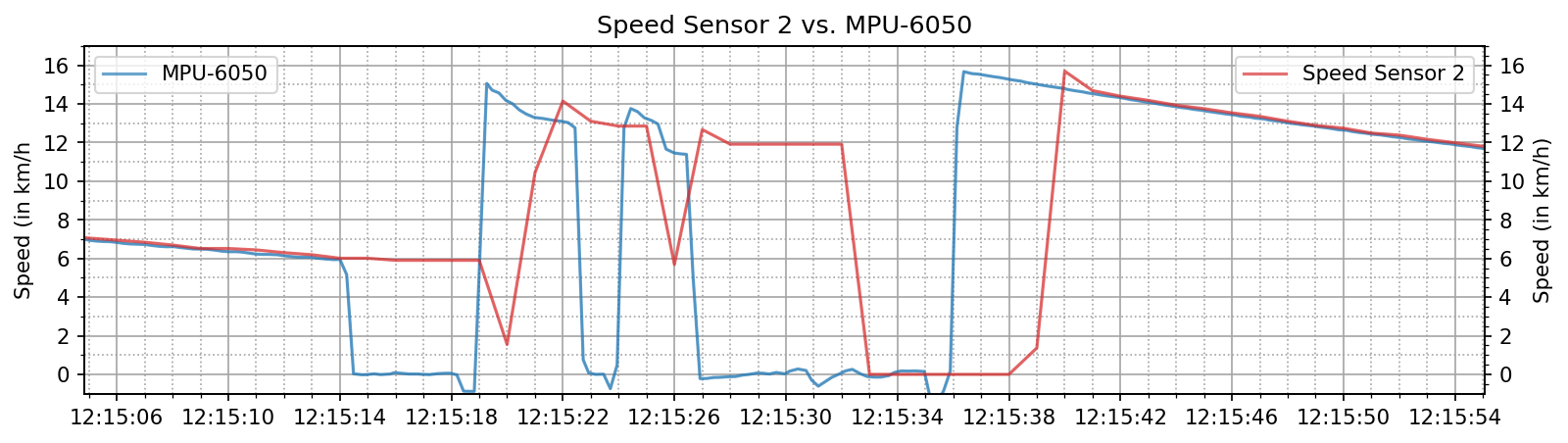

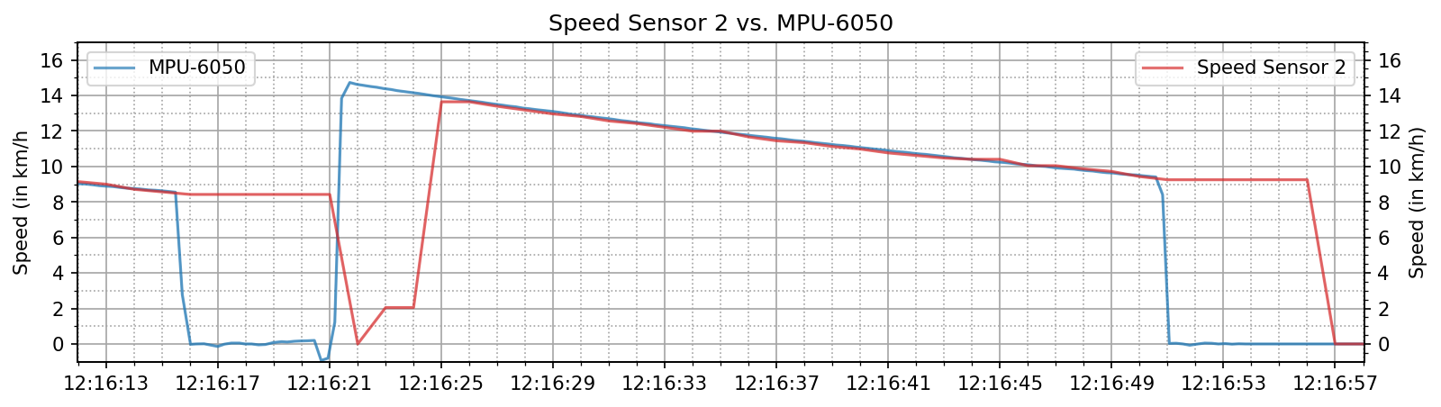

Zitiere mich mal selbst: "...da ich zweimal im Stehen das Vorderrad gedreht habe um sicherzustellen, dass die Fenix wirklich keine Signale des SPD-Sensors abfängt.'
Ah, sorry, ich hatte die Kurven falsch zugeordnet.

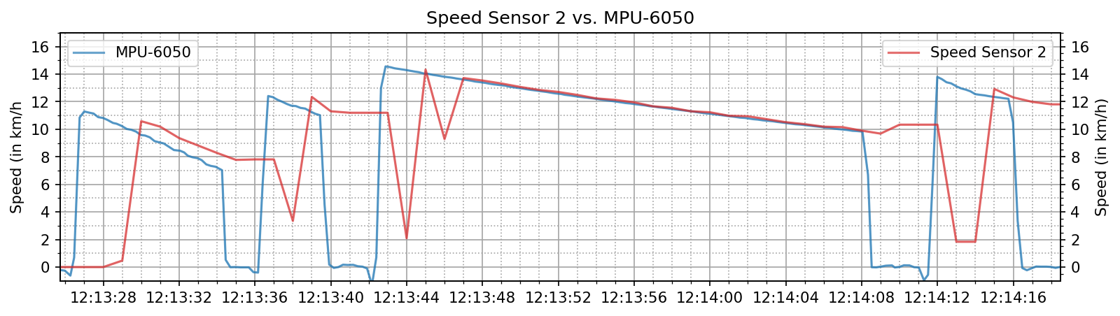

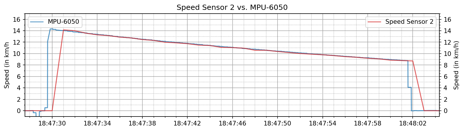

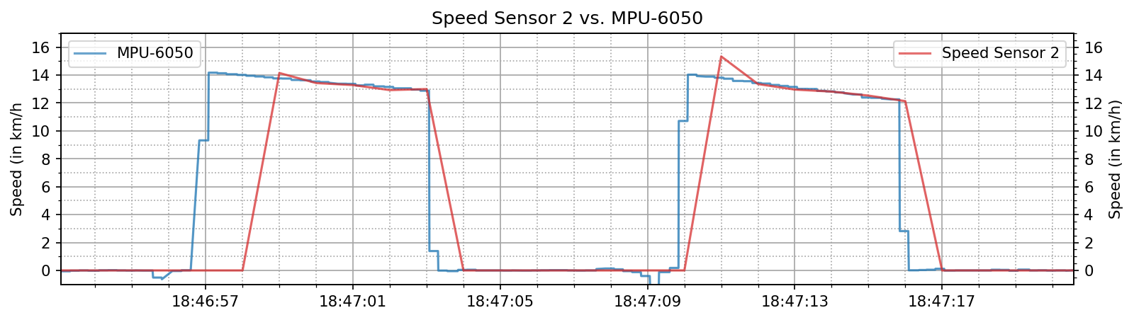

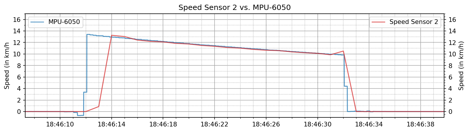

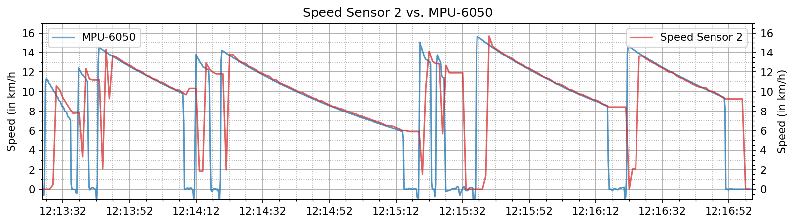

Auch scheint es mir, dass der SPD-Sensor höhere Latentzeiten aufweist. Z.B dauert es bei einem Ampelstopp 1-2 Sek. bis der Speedwert auf Null runtergeht. Dafür reagierte die Fenix träger, wenn ich kurz beschleunigte.
Es ist noch ein alter SPD-Sensor, also ein magnetbasierter, der per Reedkontakt die Impulse bekommt.
Bei den neuen magnetlosen SPD-Sensoren fallen die Latenzzeiten m.E. sogar noch etwas größer aus, was man bei Ampelstopps sehr gut wahrnehmen kann.
Bei denen mit Magnet geht es ja nicht anders. Die brauchen einen Timeout um festzustellen, dass der Magnet nicht mehr kommt. Bei den magnetlosen Sensoren hätte ich aber eine kleinere Latenz erwartet.
Die helle Kurve ist in meinen Augen aber die verrauschtere von den Beiden. Das ist die Aufzeichnung von meiner Fenix, also rein GPS basiert.
Hatte das wie gesagt falsch zugeordnet. Bei einem Magnetsensor würde ich wiederum tatsächlich weniger Rauschen erwarten als mit GNSS. Der macht ja prinzipbedingt eine Glättung.
Ja, hatte ich ja noch mal explizit erwähnt. Mich hat das trotz allem dann doch sehr erstaunt, wie genau das mittlerweile ist. Wie gesagt, ich hatte das anders in Erinnerung und ich habe wirklich viele Testdaten in meinem Fundus, auch viele rein GPS basierte Messungen.

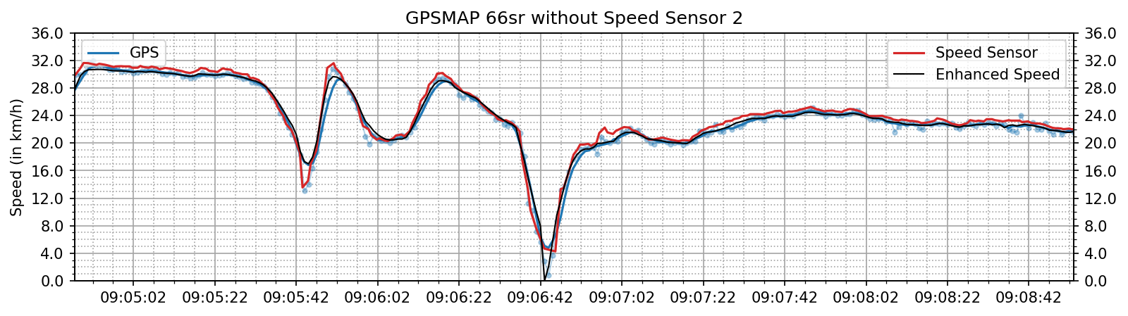

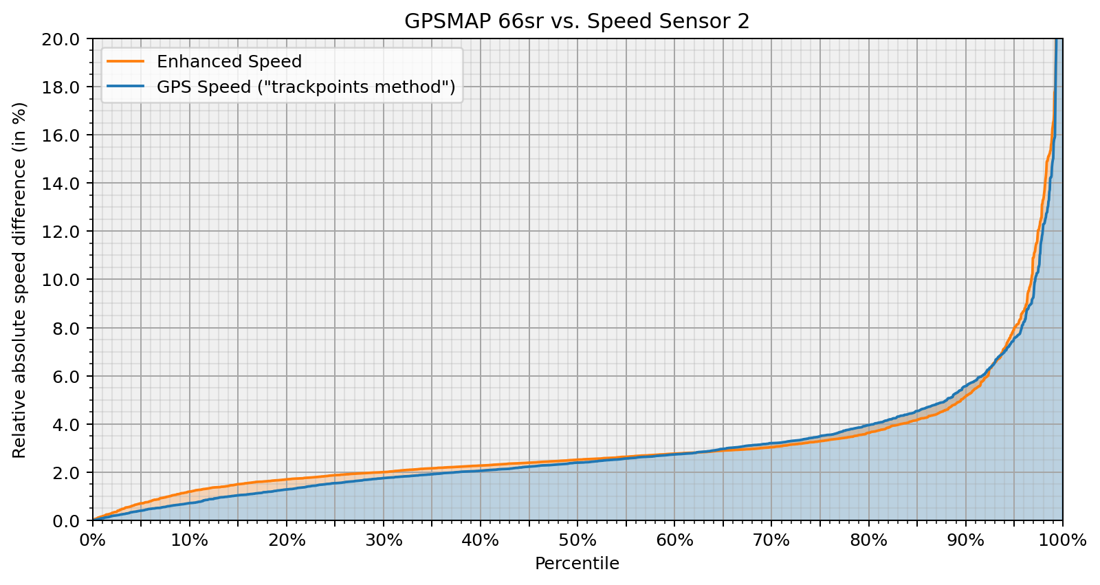

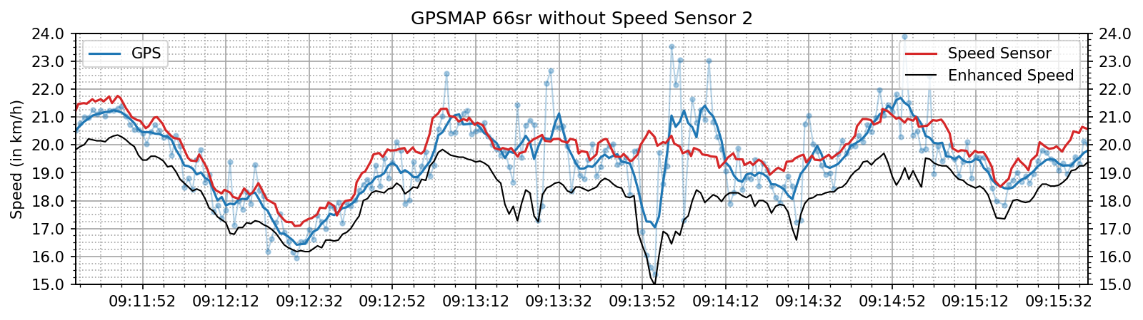

Also mit zwei Garmin Geräten, die FIT Dateien auswerfen, kann ich leider nicht dienen, aber hier das Ergebnis einer kurzen Spritztour mit dem GPSMAP 66sr ohne gekoppelten Speed Sensor:
Kreuzung​
Tiefes Tal​
Anstieg​
Selbst bei mittelmäßigem GNSS-Empfang ist die Geschwindigkeitsbestimmung mittels Doppler noch ziemlich genau.
Absolute Geschwindigkeitsdifferenz​
enhanced_speed
"Trackpoints method"​
Speed Sensor 2​
Strecke* / Fahrzeit​
21.17 km/h​
21.18 km/h​
21.67 km/h​
21.73 km/h​
*) Strecke laut Openstreetmap (wobei die Karte hier in der Gegend schon ziemlich genau sein sollte).
Das machen eigentlich selbst die günstigen GNSS-Chips so.
Im GPSMAP 65s dürfte mehr oder weniger der gleiche GNSS-Chip wie im 66sr stecken und trotzdem zappelt die Geschwindigkeitsanzeige dort sehr viel stärker. Aber da die aufgezeichneten Tracks in der Regel qualitativ mindestens gleichwertig sind, bin ich bisher davon ausgegangen, dass das 66sr einfach etwas stärker glättet. Wenn ich mir jetzt allerdings die obige enhanced_speed Kurve ansehe, die das 66sr ohne gekoppelten Speedsensor ausgeworfen hat, dann spricht doch ziemlich viel gegen diese Theorie.
Es ist auch eine Frage, wie genau man es braucht. Gerade die Momentangeschwindigkeit (die ja per se immer ungenau ist) ist mir beim Radfahren ja sowas von egal...
Ob man es "braucht" sei mal dahingestellt, aber ich hab schon meine Freude daran, wenn ich mir hinterher rauslassen kann, was für Gänge ich zu welchem Anteil gefahren bin. Hier mal die Auswertung obiger Spritztour (klappt offenbar auch ohne Speed Sensor nur mit Trittfrequenzsensor + GPS Speed):
Anhang anzeigen 1557850Anhang anzeigen 1557851
Anhang anzeigen 1557852Anhang anzeigen 1557853
enhanced_speed
Speed Sensor 2​
22.25 km/h​
21.18 km/h​
21.67 km/h​
21.73 km/h​
Sehr interessant. Demnach wäre bei der Strecke auf jeden Fall der Speedsensor genauer. Bis auf ein paar Ausnahmefälle ist die Abweichung aber selten über 1km/h. Das finde ich durchaus ausreichend für eine sinnvolle Auswertung.

Das hat mir jetzt doch keine Ruhe gelassen. Also hab ich kurzerhand meinen halb fertigen Do-it-yourself-Leistungsmesser zum Geschwindigkeitssensor umfunktioniert und per Kabelbinder an die Nabe geschnallt:
A​
B​
C​
Edit: Ohne Gewähr für die Synchronität der beiden Datensätze
Bei mir macht das zum Teil 1-2 Sek. aus, also einer dieser neuen magnetlosen Sender verzögert bei abrupten (Ampel)Stopps gegenüber den alten Sensoren deutlich. Wohlgemerkt, nur bei relativ abrupten Stopps.
Allerdings gab es bei den magnetlosen SPD-Sendern wohl auch einige Revisionen, kann gut sein, dass die das jetzt besser im Griff haben. Habe auch einen preiswerten magnetlosen China NoName-Sender, der deutlich schneller reagiert. Bei den magnetlosen SPD-Sendern soll es aber zwei unterschiedliche Systeme geben.
War auch mal Thema im Schwesterforum, wenn ich mich nicht irre. Mich hatte mal jemand darauf angesprochen, weil er bei bestimmten MTB-Touren recht abweichende Netto-Geschwindigkeiten in den Aufzeichnungen hatte.
Also ich korrigiere mich, sollte besser heißen: bei einigen dieser magnetlosen SPD-Sender kann das zum Teil aufschlagen.
Hier eine der Diskussionen aus dem Schwesterforum: https://www.rennrad-news.de/forum/threads/latenz-bei-speed-cadence-sensoren.176735/
Also ich hab in den Testläufen das Vorderrad mit der Hand beschleunigt (deshalb auch die Ausschläge der blauen Kurve ins Negative kurz vor der eigentlichen Beschleunigungsphase) und dann nach einer Weile mit der Felgenbremse wieder abrupt abgestoppt.
Im Garmin Speed Sensor 2 steckt angeblich ein Magnetometer, welches die Ausrichtung im Bezug zum Erdmagnetfeld misst und mein Sensor verwendet den Vibrationskreisel eines MPU-6050 Sensormoduls.
Ok, jetzt wird es kurios. Ich hab den gestrigen Test mit dem gleichen Garmin Speed Sensor 2 wiederholt, aber diesmal war er nicht via ANT+ sondern via BLE mit dem Garmin gekoppelt. Ergebnis:
A​
B​
C​
Das ist ja lustig, die haben auch festgestellt, dass mit der manuellen Eingabe des Radumfangs offenbar irgendwas faul ist:
Allerdings hat Garmin wohl einen Softwarefehler bei den Computern, sowohl der Edge 130 als auch der 530 haben in meinem Fall trotz eingegebener 2092mm Radumfang bei den Berechnungen der Geschwindigkeiten einen Radumfang von 2040mm zugrundegelegt.
Es gibt ja zwei Messprinzipien um die Geschwindigkeit mit einem Nabensensor zu bestimmen: per Beschleunigungssensor oder per Magnetometer (letzteres ist streng genommen nicht "magnetlos" ;) ). Der Speedsensor 2 benutzt ein Magnetometer. Ich würde davon ausgehen, dass man damit einen Stopp schneller erkennen kann als mit einem Beschleunigungssensor. Es können aber natürlich noch weitere HW-Latenzen dazu kommen.
