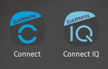

Wir reden doch von gleichen?

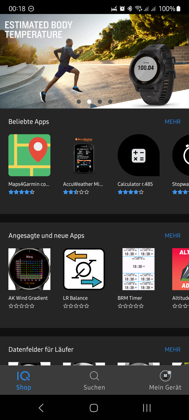

Garmin connect iq ist nur noch für Apps, widgets und datenfelder.
Garmin connect für Aktivitäten, Strecken, Segmente usw

Ja das sind die Geräte Apps die man per Garmin Connect IQ aufspielt.

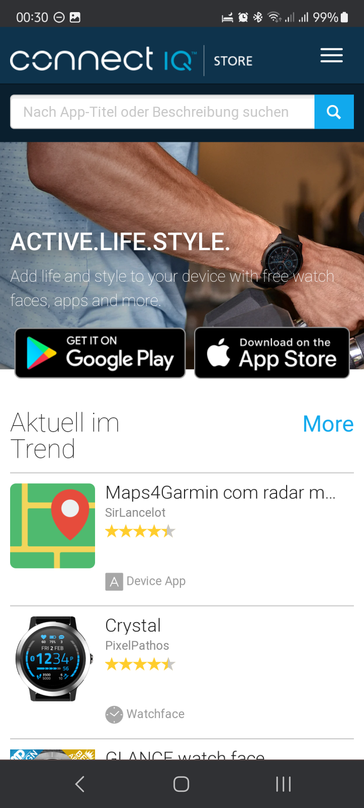

Du weisst schon das die garmin connect iq ( Website und App) nur für datenseiten und Apps installieren ist?
Oder wo siehst du hier routen, Aktivitäten usw?

Für alles andere ist garmin connect datendienst.
Und komoot schickt nur routen an garmins server und kriegt gefahrene routen daruber zurück.
Alles andere wie Daten die auf der Route gesammelt werden bleiben in garmin connect.
Garmin connect (App und Webseite) sind die Zugriffe zu diesen Daten.

Man wenn man Nichtmal weiss wie garmin connect iq überhaupt aussieht und Nichtmal auf gemacht hat sollte man nicht Sachen behaupten!
Garmin connect und garmin connect iq sind völlig unterschiedliche Dinge!
