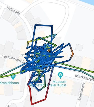

Sooo, die 9,1 hat doch Fehler.
Der Tacho zeichnet im Pausenmodus teilweise Strecke auf.
Das ist ganz neu. Ich lass den immer an wenn wir Käffchen zu uns nehmen. Sowas hatte ich noch nie. Er ha tim Café innerhalb von 35min gut 4,5km gemacht... obwohl er auf (gelb-orange) Pause stand. Wir haben uns definitiv nicht bewegt ....
Der gleichzeitig mitgelaufene Sigma meiner Partnerin hat das nicht gemacht.
Auto-Stop per Geschwindigkeitssensor oder GPS.
Wenn GPS dann schlecht in Innenräumen wo noch punktuell GPS Empfang besteht.
Besser dann ausschalten.
Wie ausschalten? Ich will die Tour doch fortsetzten.
beim 830 stop (Pfeiltaste) drücken, dann aber nicht "Tour speichern" am Display. Nochmaliges Drücken der Pfeiltaste nach der Pause und er läuft weiter. (wird auch angezeigt: "weiter mit >")
