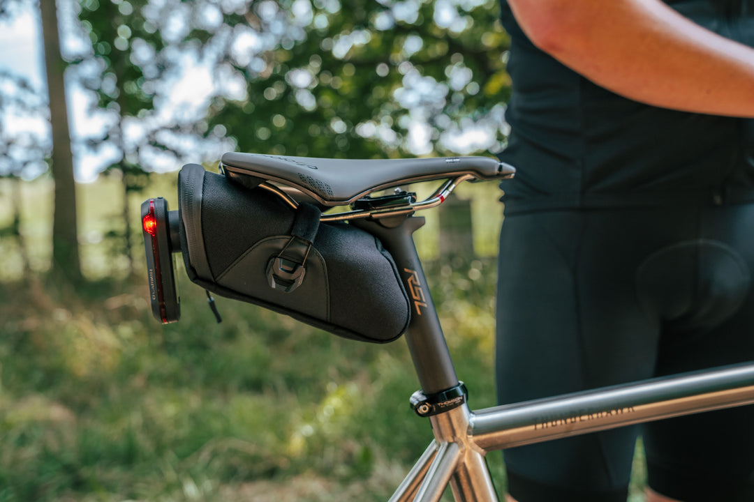

Hier noch eine Lösung, die die Verwendung des Varia 515 legalisiert:
https://komcycling.com/collections/frontpage/products/saddle-bag
Was für ein Schwachsinn eigentlich! Am Sattel oder der Sattelstütze darf das Varia 515 nicht befestigt sein, weil es dann ein Rücklicht ist. An einer Satteltasche oder am Trikot befestigt ist es aber ein Positionslicht und darf auch blinken.
