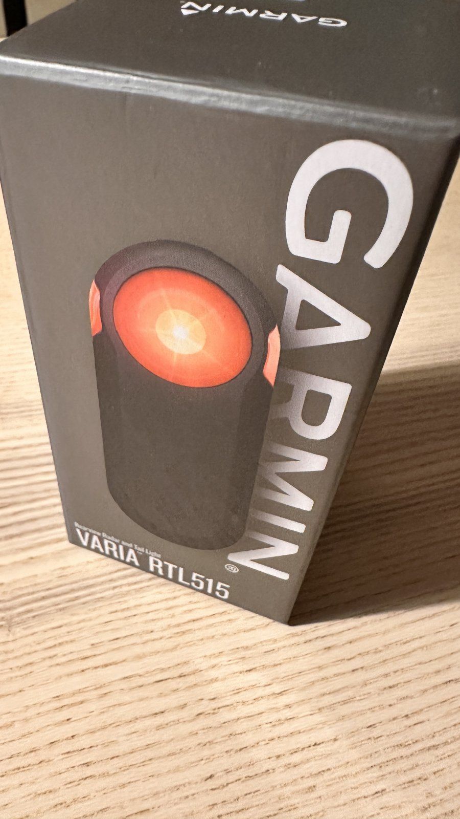

musstest Du das alte 515 nach Spanien senden oder haben Sie Dir einfach unkompliziert ein neues Gerät zugeschickt ?Habe nun vom Händler ein komplett neues Tauschgerät erhalten. Hat zwar etwas gedauert aber am Ende super gelaufen.
