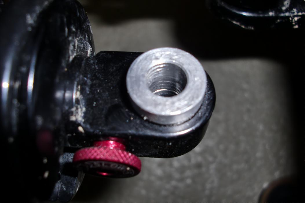

Ich hab ein Proplem und hoffe einer von euch kann mir helfen!!!
Ich hab ein 1. Monat altes Bergamont Big Air 9.9 nun stellte ich heute beim fahren fest das ich Spiel in der Umlenkung habe so ca. gefühlte 2mm das is doch nicht normal oder? Nun meine Frage kann sich das evtl. mal jemand anschauen (oder ich komm mal vorbei) wäre echt super wenn einer von euch mir weiter helfen könnte da ich mir echt nicht sicher bin woran es liegen könnte!!! Bitte einfach per pn melden
nee hab ich noch nicht ! ich wollte das mal einer der einbisschen Allgemeinwissen von Freeridern hat mal ein Blick drauf wirft! vielleicht ist es was ganz simples und ich komm net drauf!!!
also bei meinem big air war das nicht so, da hielt das bombenfest (war aber auch eins von 06 - und ich glaube nicht dass man was absichtlich nicht wirklich befestigt)... hm - schraubs mal auseinander und gucks dir genau an - vielleicht hat sich der bolzen ja ein wenig spiel ins material gefressen.
Also ich habs gefunden! Die Schraube wo mit der DHX Dämpfer befästigt ist war locker! Wenn ich die Schraube anzieh ist das Spiel weg! Aber ist das normal das der Hülsendurchmesser nicht Gleich der durchmesser der Schraube ist? also das Hülse und Schraube schon garkein Spiel haben ??
Normalerweise sollte der Dämpferbolzen gerade soviel Spiel haben, dass er sich noch dreht, aber man den Dämpfer nicht hin und her verschieben kann.
Sag mal, reicht das Gewinde vom Bolzen etwa bis in die Buchse? Sieht von den Spuren drin so aus. Das hatte ich bisher noch an keinem Rahmen, aber wenn es hält nun gut.
Um wieviel kleiner ist der Bolzen denn als die Buchsenbohrung?
hmmm...hört sich für mich an als wären die buchsen gnadenlos ausgeschlagen...
aber wenn der bock erst ein monat alt ist hmm ich weis net, mein sxt han i scho 1 jahe und da sitzt noch alles stramm
Ich hab mit Bergamont telefoniert der sagte mir das das Spiel normal ist und das in den neuen Big Airs nur noch M8 schrauben als Bolzen verwendet werden. Aufjeden fall schicken die mir jetzt neue Buchsen und diesmal richtige Bolzen die passgenau seien sollen.
