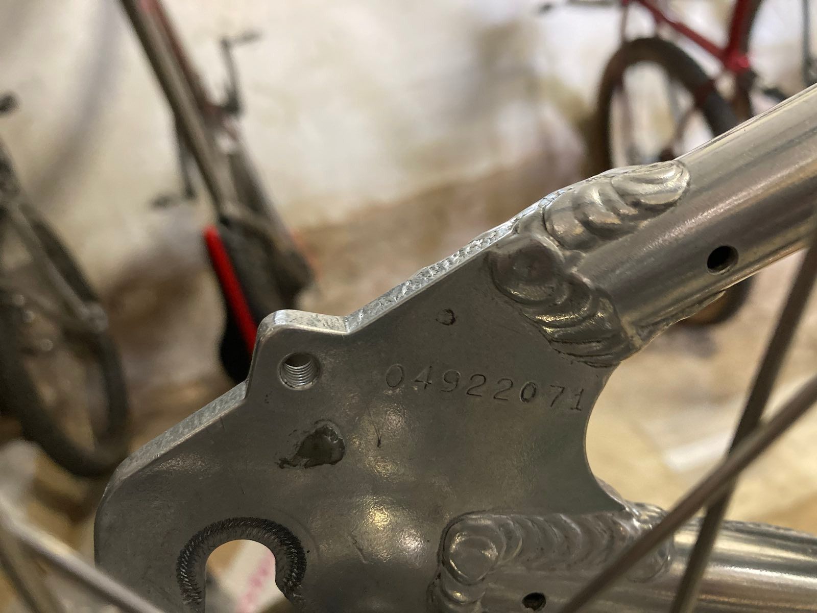

Ich poste hier mal rein...
Mir ist ein 92er ZASKAR zugelaufen...ich suche dafür eine 26,8er Stütze, habe zwei aktuelle drin gehabt, die passen perfekt (oben leichtes Spiel, tiefer dann schön "satt" rein)...dazu kam ein Hinweis von @DrmZ, er meinte, in den Rahmen müsste eigentlich eine 27,0er rein, die geht aber defintitiv nicht...
Hat jemand dazu Infos?
Sollte aber ein ZASKAR sein:
