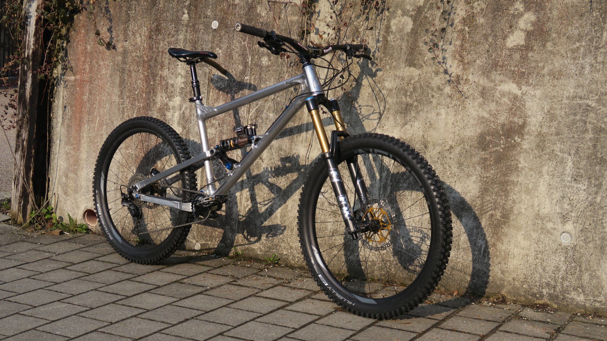

Du lässt nicht locker mit deiner Coil-Geschichte ...... aber gut mich hat die dunkle Seite der Macht nun auch erfasst. Auf der Suche nach den richtigen Dämpfer habe ich neben den Ratschlägen von euch auch mal bei Nicolai und Mojo, also jetzt Geometron-Bikes, nachgefragt.
Also, nach Aussage von Mojo funktioniert der X2 sehr gut, sie waren aber auf der Suche nach was noch besseren und sind nach vielen Tests bei EXT fündig geworden. Ab sofort wird der EXT dort auch Serien/Standardmäßig verbaut.
Ich hab jetzt meinen EXT auch bei Mojo gekauft, mit deren Setup. Ich bin wirklich gespannt da ich eigentlich schon mehr der Luft-Fan bin (zumindest habe ich das gedacht).
Warum auch nicht? Für mich passt Coil und stark progressiver Hinterbau einfach perfekt zusammen. Ich mag nicht mit 40% SAG fahren und dennoch den Federweg nicht ausnutzen. Nach einigen Experimenten habe ich in meinem G13 mittlerweile sogar einen 200/57 Vivid R2C. Der Flip Chip ist dabei auf Low, das gleicht den Zentimeter Plus an Einbaulänge ziemlich genau aus. Das Ansprechverhalten des Coil-Dämpfers ist zusätzlich besser.
Ursprünglich komme ich auch von reinen Luftfahrwerken und fand die prima, bis ich Coil probierte und mir das Mehrgewicht egal wurde. Beim G13 stört mich dazu die ungünstige Übersetzung. Bei meinem Gewicht muss ich den Monarch+ In 190/51 schon über 300 PSI aufpumpen, also fast bis zum Limit. Ich kann mir nicht vorstellen, dass das auf Dauer gut ist.
