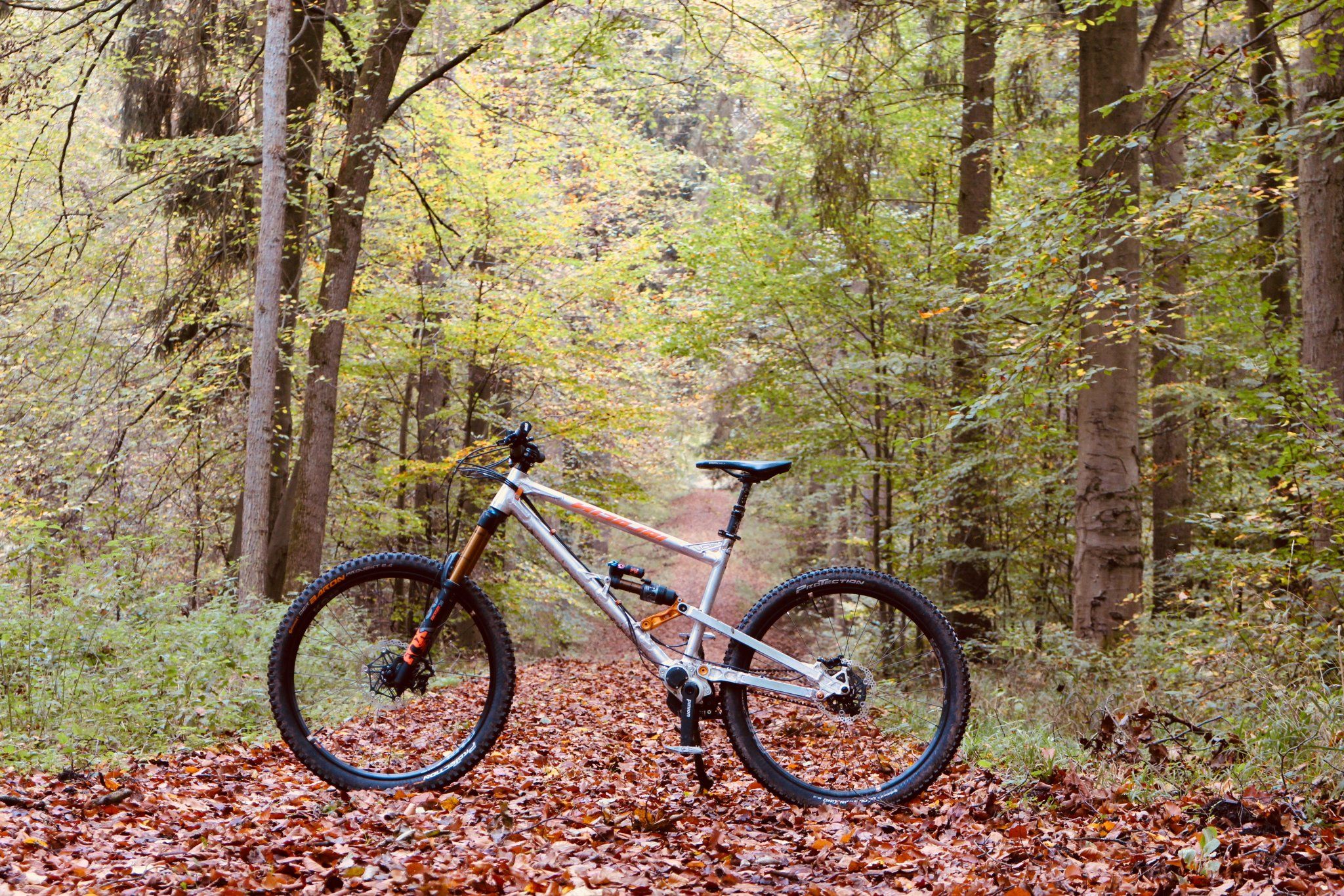

Selbst zusammenstellen. So kannst du jedes Teil nach deinen Wünschen auswählen.
Bei Komplett Bikes gibt es fast immer irgendwo einen Kompromiss zu schließen.
(Außer bei meinem ION G16 GPI von 2017. Das hab ich dann mal als Komplett Bike genommen da mir die Ausstattung wirklich bei allen Teilen gepasst hat)
Die GPI Version ist es bei mir geworden weil ich schon seid Jahren Rohloff und Pinion Fahre und noch immer voll davon überzeugt bin.
Erst recht jetzt da wo überall nur noch diese 1 x Schaltungen verbaut sind mit denen ich nix Anfangen kann.
Mann muß halt knappe 2 kg Mehrgewicht in Kauf nehmen.

Merkt man das Gewicht ? Ich bin noch nie mit pinion gefahren wie ist die Kurbel etc ? Was sind die Vorteile zu einer eagle? Und was ist mojo? dein Bike ist sehr nice gefällt mir mega
Gewicht: Im Direkten Vergleich Vielleicht ?! Ist mir aber auch Egal ob ich nun etwas schneller oder Langsamer den Berg hoch komme.
Vorteile: Hmm... Beim P1.18 hast du noch mehr Bandbreite und kleinere Gang Sprünge wie bei ner Eagle. Und das ganze ist weit weniger Empfindlich und du hast weniger Verschleiß. Beim Pinion mußt du nur einmal im Jahr nen Ölwechsel machen und der Gates Riemen wir einige Tausend Kilometer halten.
Mojo ist fürs Fahrwerk und Fahrwerks Tuning zuständig.

Ich find die Parts eigentlich ganz gut.
Wenn du sagst du bist nicht fit finde ich 34 zähne bei 170 Kurbel schon hart.
Weiter würde ich bei dem Gewicht hinten die 180 mit ner 203 Scheibe tauschen. Aber das sind Kleinigkeiten.
