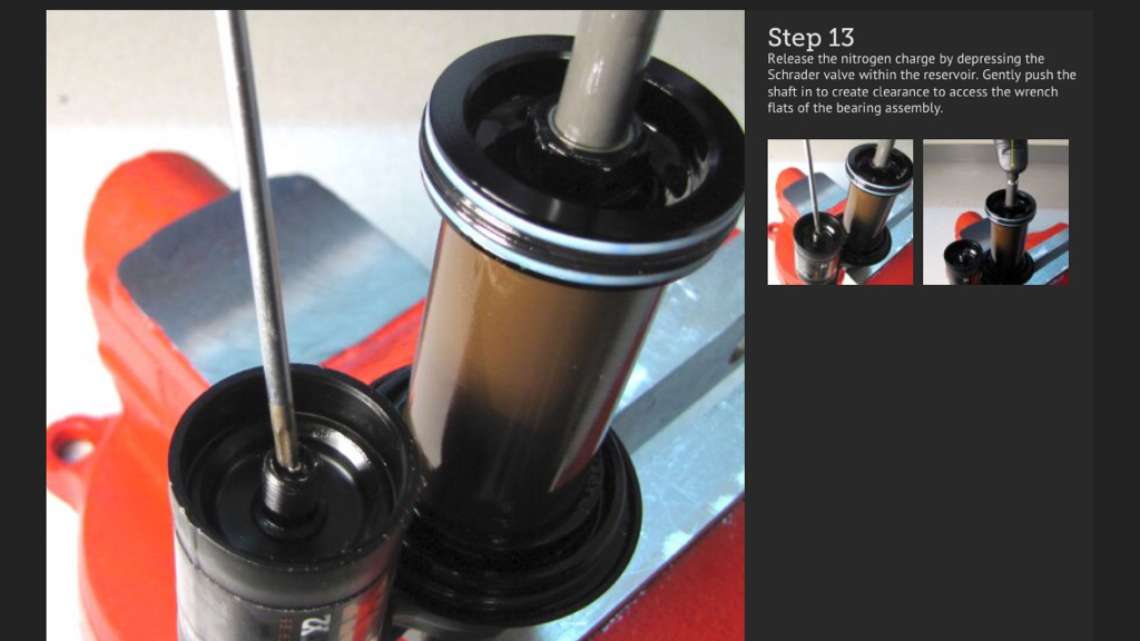

Ich glaub da ist sich Fox selbst nicht ganz sicher.
Stickstoff entfernen und Lift nachpumpen?‍♂
Da Luft zu 80% aus Stickstoff besteht, würde ich das als unkritisch sehen.
(OT: gabs nicht auch mal den Hype Autoreifen mit 'Wunder-Gas' aka Stickstoff zu befüllen?)
