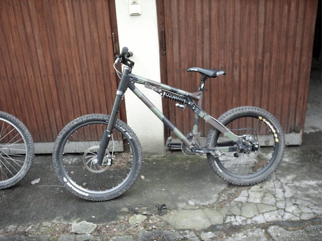

Frohe Osterngrößen
Gibts hier eingentlich auch jmds der so rumfährt?, scheinbar war das nicht nur ein Co.Uk Wiedererfindung seit der Entdeckung der Laufradgrößen
69er sind in D aber wohl noch seltener.. wobei die gr Bilder schick sind.

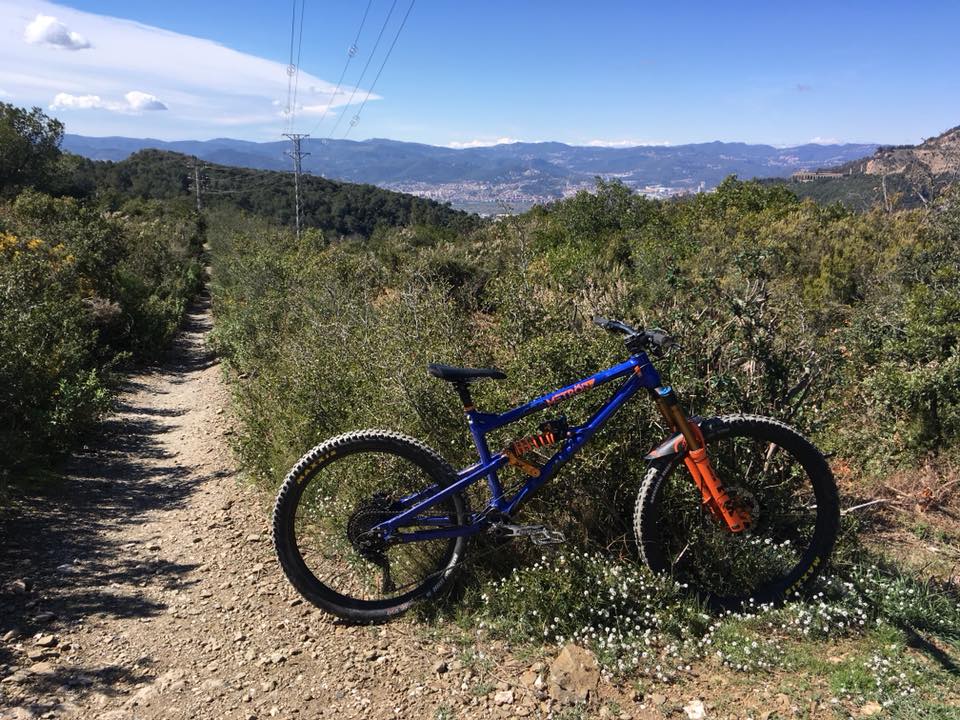

Heute mal kleine Proberunde mit neuem Dämpfer. Nach Tests mit eher einfachen Exemplaren (Roco in 190x51 und Glyde in 200x57), kam heute ein Vivid R2C Coil zum Einsatz. Der Roco war von der Kennlinie ja schon eine Verbesserung zum MST getunten Monarch+. Der Glyde ließ erahnen, was ca. 15 mm mehr Federweg ausmachen, auch wenn die Dämpfung von dem Teil nicht wirklich toll war. Mit dem Vivid in 200x57 und damit 148 mm Federweg ist es ein anderes Bike - noch immer mit klasse Popp, aber ein viel größeres Schluckluder, als vorher. Ich bin jedenfalls begeistert. Um die verbleibenden 8 mm Einbaulänge zu kompensieren (2 mm gehen etwa an den SAG), ist der Flip Chip in Position Low. Damit ist die Geo gefühlt wie vorher in High mit kurzem Dämpfer. Die Länge der Kettenstreben ist mehr als ausreichend, um eine Kollision des HR mit dem Sattelrohr zu vermeiden.
Die Pike fahre ich übrigens von Anfang an mit 150 mm.
Ich kann nur jedem empfehlen, das mit seinem G13 auch zu testen, egal ob Luft oder Coil.
