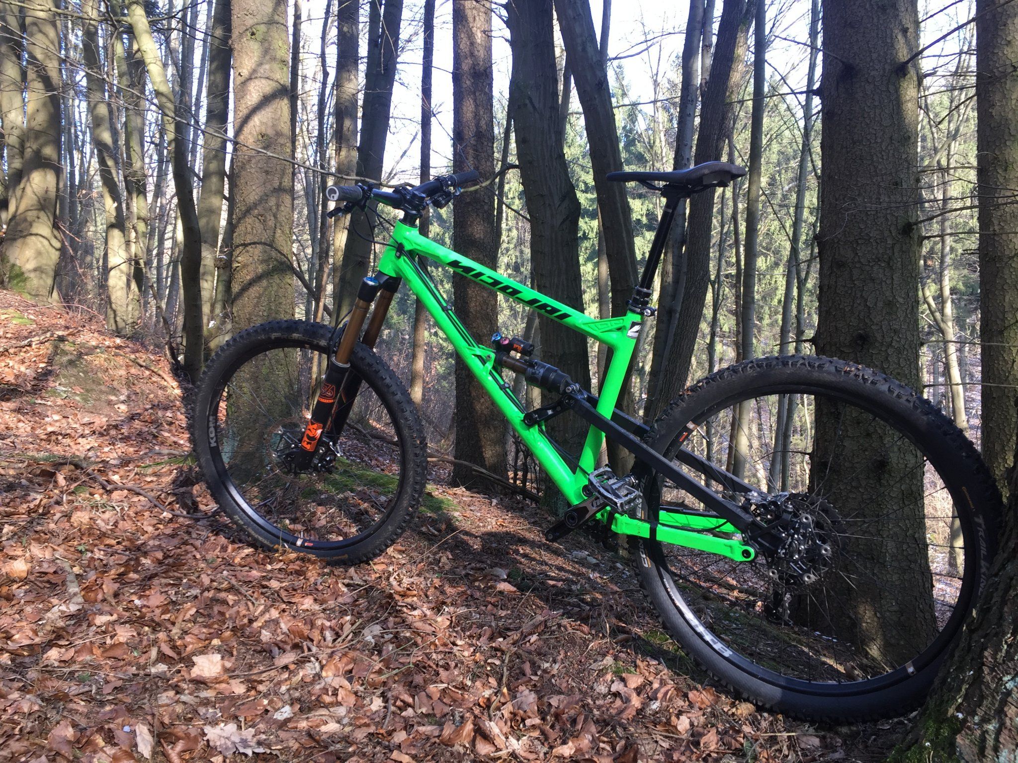

Hab mich über den Winter etwas belesen und bin zum Entschluss gekommen, so ein Geometron muss schon gut gehen. Da ich die Geo Daten vom DH kannte, dachte ich mir, das kann nur gut gehen.
Und nun bin ich seit 4 Wochen Besitzer dieses Bike. G16 in Longer (ich bin 1,80m; 83cm SL). Bei der Farbe hätte ich erst etwas bedenken, aber die knallt schon echt krass.
Hatte erst bedenken wegen der Größe, aber Longer passt echt gut. Bis jetzt noch nicht so viel gefahren, aber das was ich bin, war echt gut.
Vermittelt Sicherheit bergab und lässt sich gut hoch fahren.
Freue mich schon auf Harz, Alpen und Finale.

Anhang anzeigen 715167 Hey.

Vielleicht noch die orangen Fox-Decals im Blauton der Einstellknöpfe also ein Hellblau.
Oder schlicht graue oder weiße Decals.
