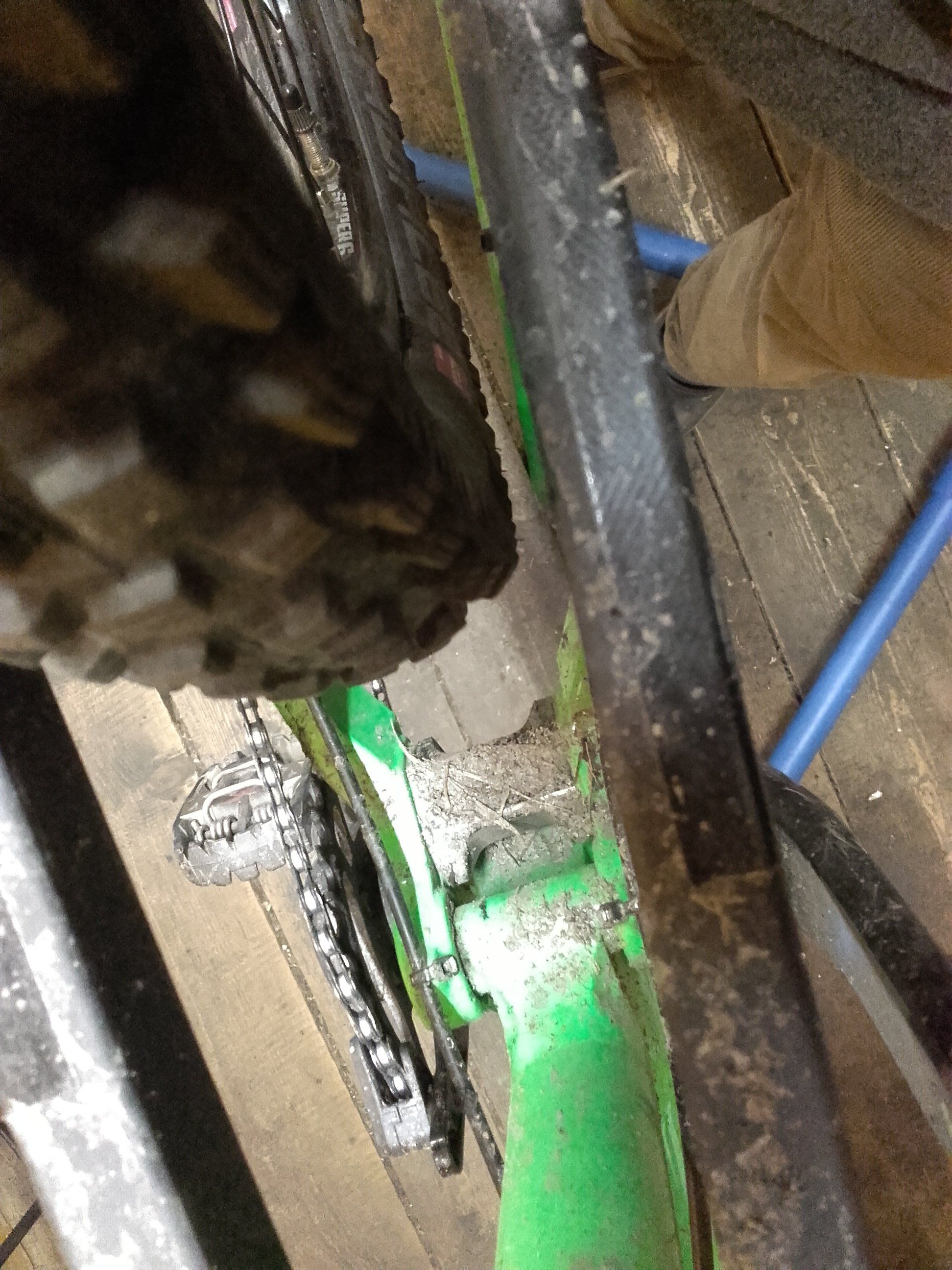

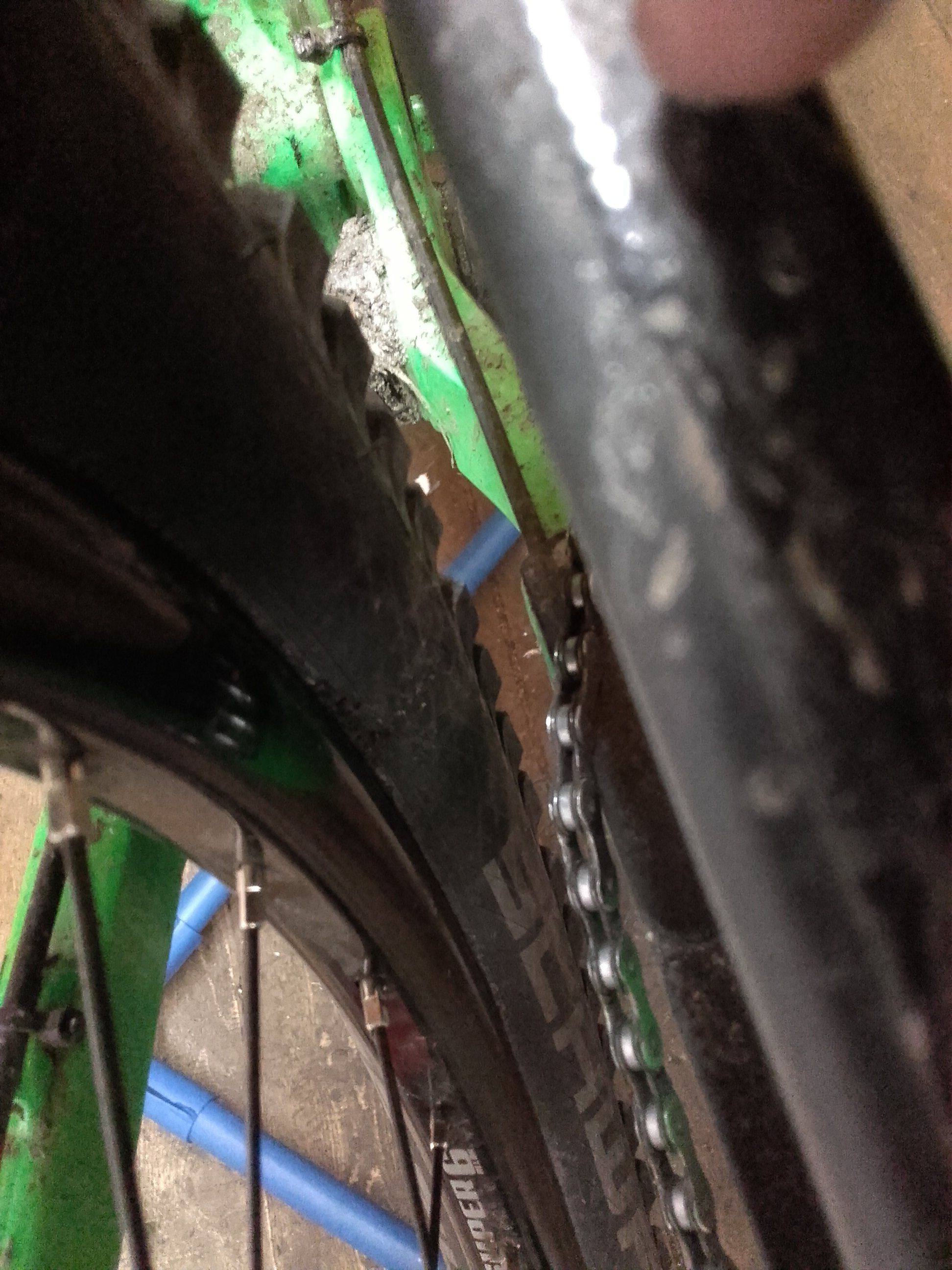

Hier noch mal mit 26". Reifen = Magic Mary Addix.

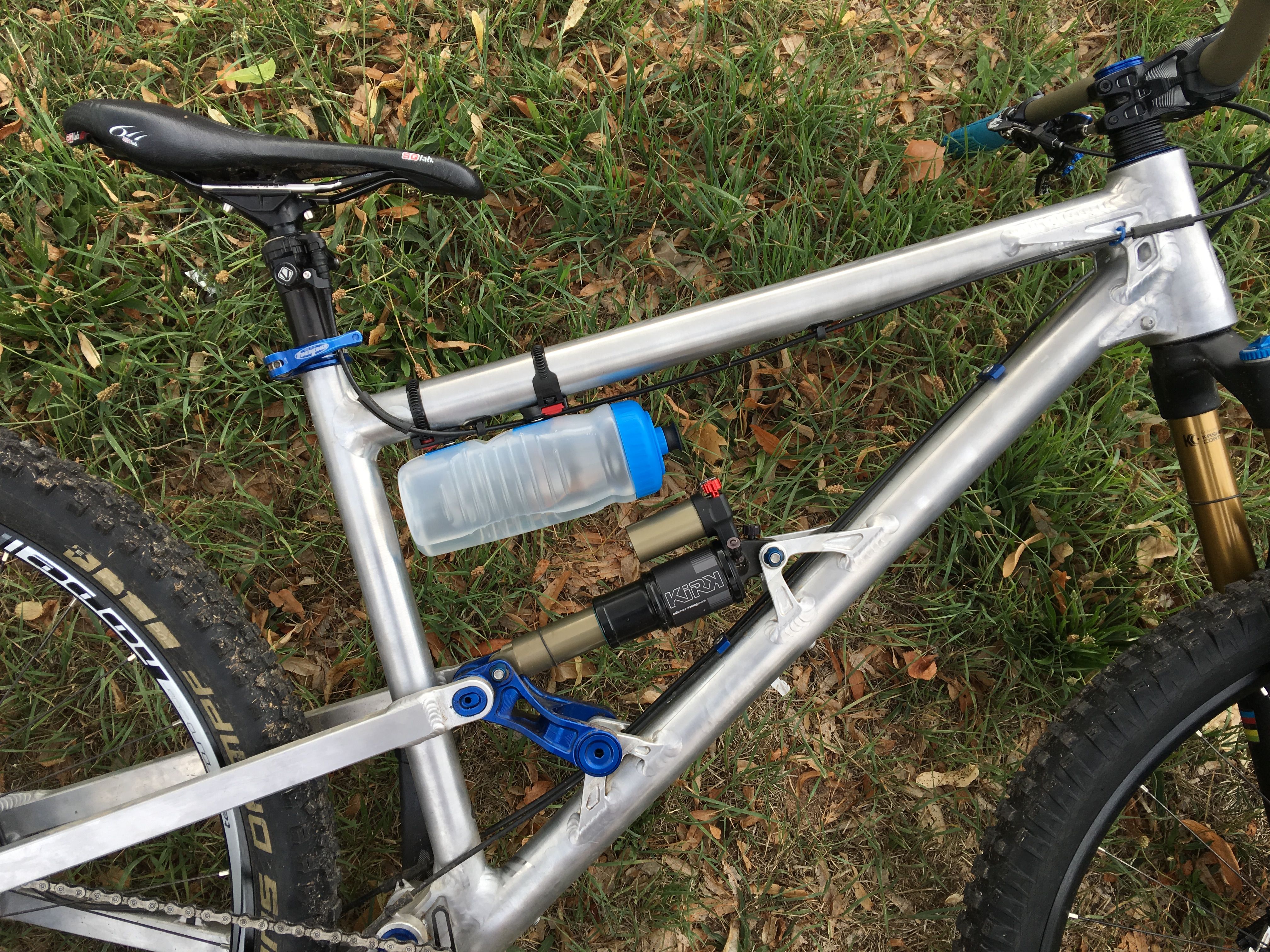

mag dem ein oder anderen vlt. wie ne (total) blöde frage vorkommen, aber hat hier zufälligerweise schon jmd. mit der montage eines flaschenhalters am ion (konkret g13 large) experimentiert?
Habe mir ne Flasche unters Oberrohr gebastelt - passt soweit ganz gut, der Winkel ist zwar während der Fahrt nicht so ideal wie bei der „klassischen“ Position, aber besser als immer nur Rucksack..
Ist allerdings bei mir ein XL-Rahmen
Ab M sollte beim G13 eine kleine Fidlockflasche auch vorne aufs Unterrohr passen. Hab da zur Entscheidungsfindung mal gemessen und rumgerechnet. Die Nieten müssen aber genau an der richtigen Stelle gesetzt werden! Beim L und XL ist die Situation dann natürlich deutlich entspannter, eventuell passt da auch ne normale Flaschengröße.
