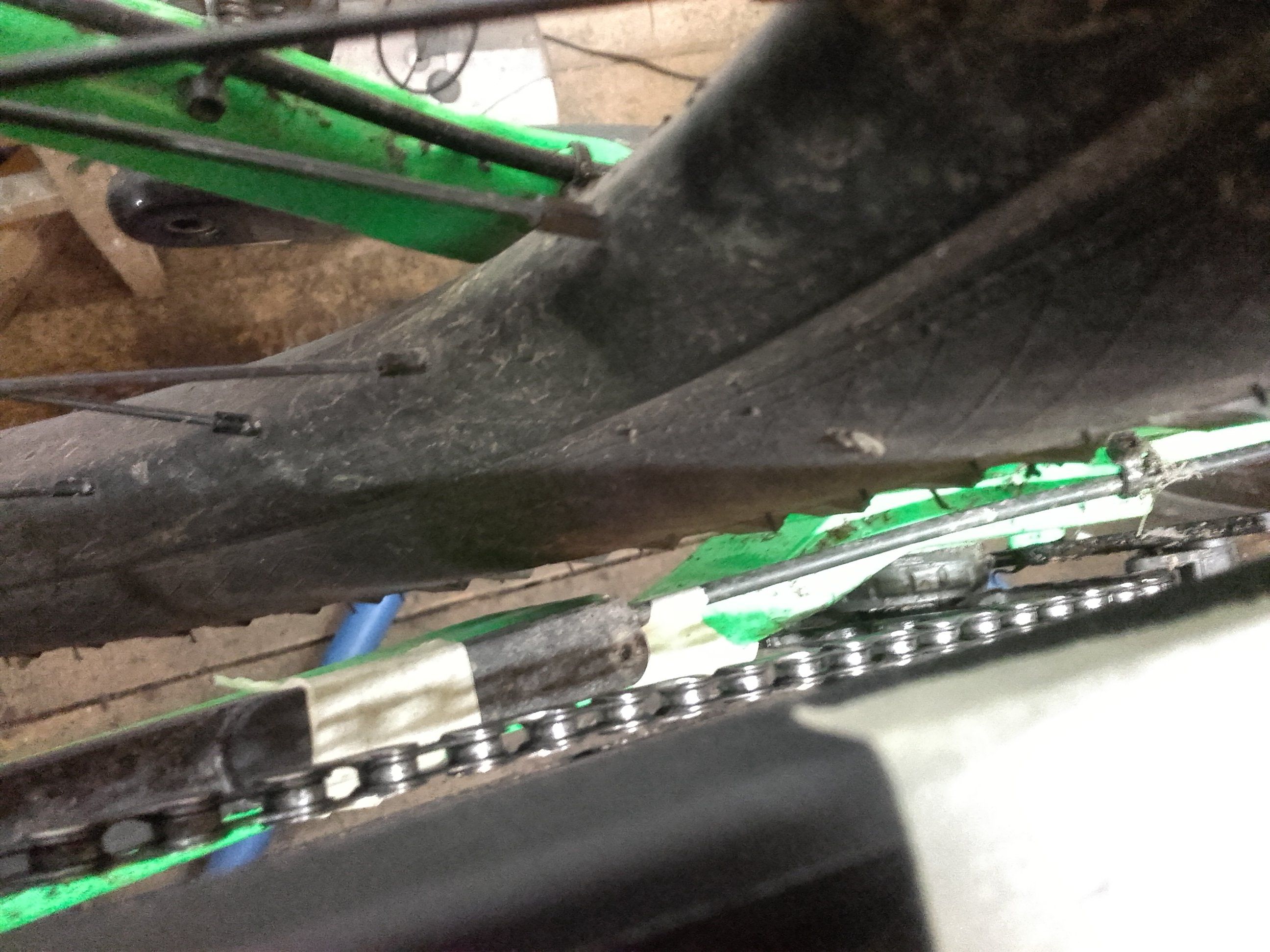

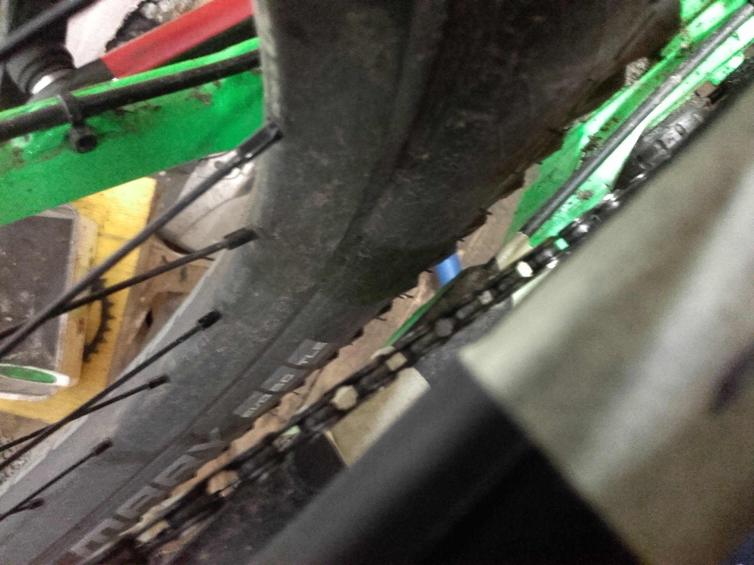

Passt egtl ein 26'' LRS ins G16?
Rein von den Streben her? Glaub bei normalen 27,5' ion ging das damals nicht
Tretlagerhöhendiskussionen usw sind für den ersten moment erst nebensache..
Yep.
Kann man es erkennen. Das Klebeband rechts markiert den 26" Laufrad Radius, das Links die breiteste Stelle der Karkasse.
