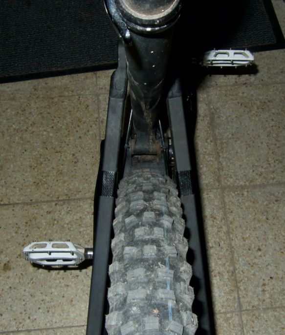

Falschen Reifen bestellt und montiert:
Hans Dampf in 29 x 2,6. Passt rein, aber nicht mehr viel Platz für Modder. Mal sehen, ob er sich noch dreht, wenn es doch mal wieder regnet.
Von der Seite sieht mein G13 damit aber endgültig nicht mehr nach einen 29er aus.
Und noch etwas ganz anderes: Mein Rad hat mich in der letzten Zeit mit Knack-Geräuschen beim Treten genervt, bis ich in der letzten Woche bemerkt habe, dass die Hope-Kurbel etwas Spiel hat. Nachdem ich sie neu gekontert habe, ist nun endlich wieder Ruhe. Hätte nicht gedacht, dass so wenig Spiel so nerven kann.
