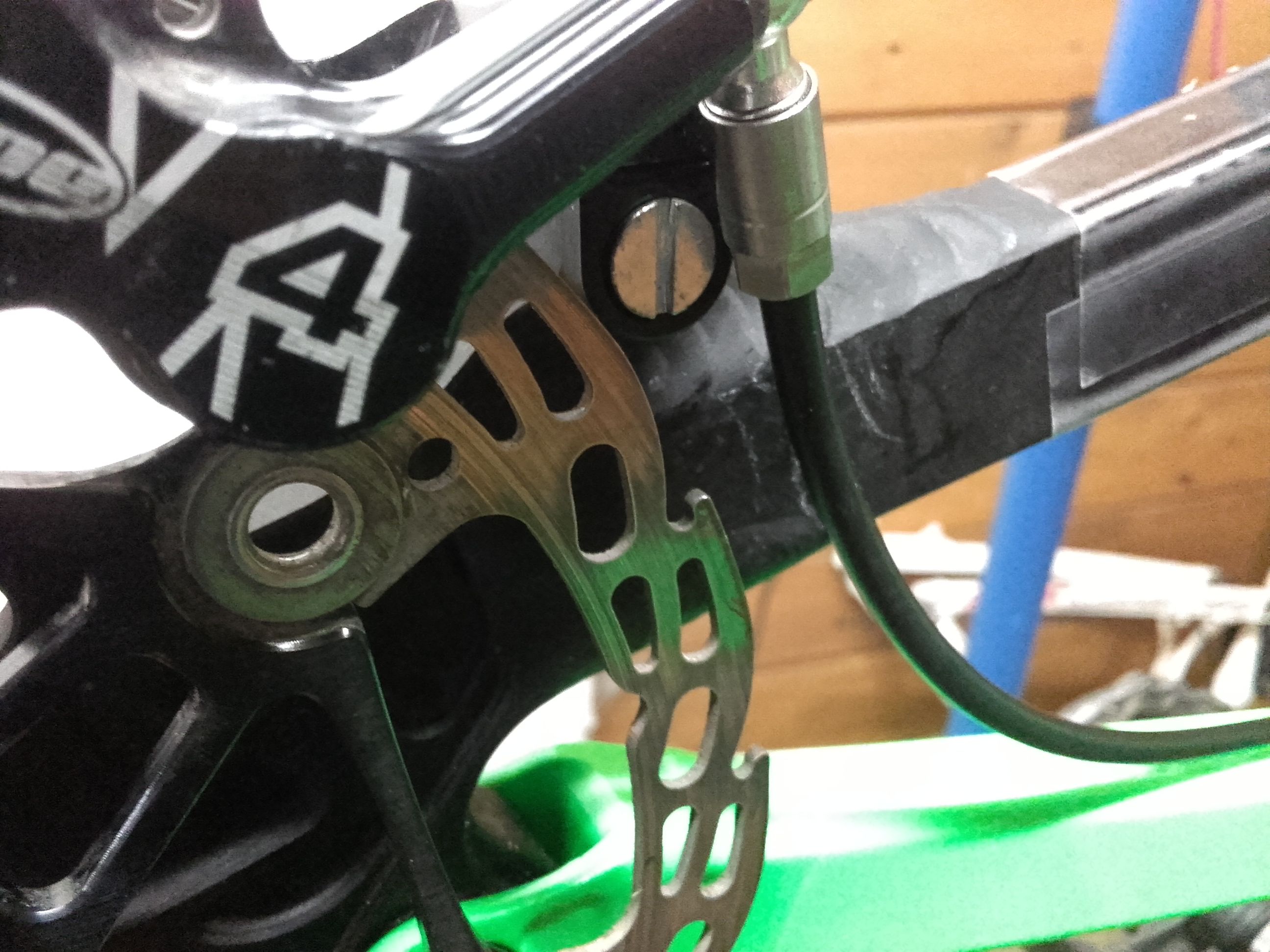

Nach dem Foto würde ich sagen das passt nicht mit der Bremsscheibe !?!
12 mm sind's mit der 183er Scheibe.
Kann man sich trauen. Die Leitung liegt so halt super schön.
Ich werde vielleicht noch eine Stahlflex Hülle drüber ziehen. Einen geraden Abgang hätte ich auch noch hier, dann wär's wie bei den Maguare Bremsen. Aber so wär's halt IMHO ideal.
Das Entlüften ist so natürlich schon ein wenig sportlich. Mit Druckaufbau geht es aber.

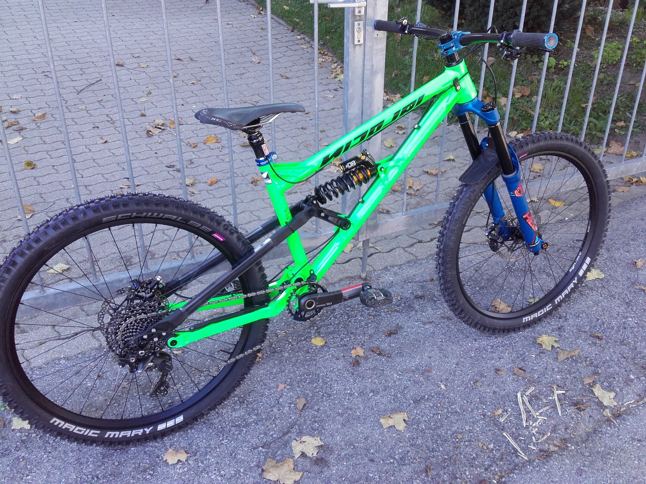

Schickes Bike @guru39! Wieso sitzt der Dämpfer so herum?
Weil ich es kann :D
Im ernst. Man sagt ja auch das es ab und an gut ist das Fahrrad, wegen dem Öl in der
Gabel, auf den Kopf zu stellen. Einfach das die Dichtungen etwas besser im Saft liegen.
Warum sollte man den Dämpfer also nicht gleich so einbauen.... schaden kann es ja nicht wenn alles passt.

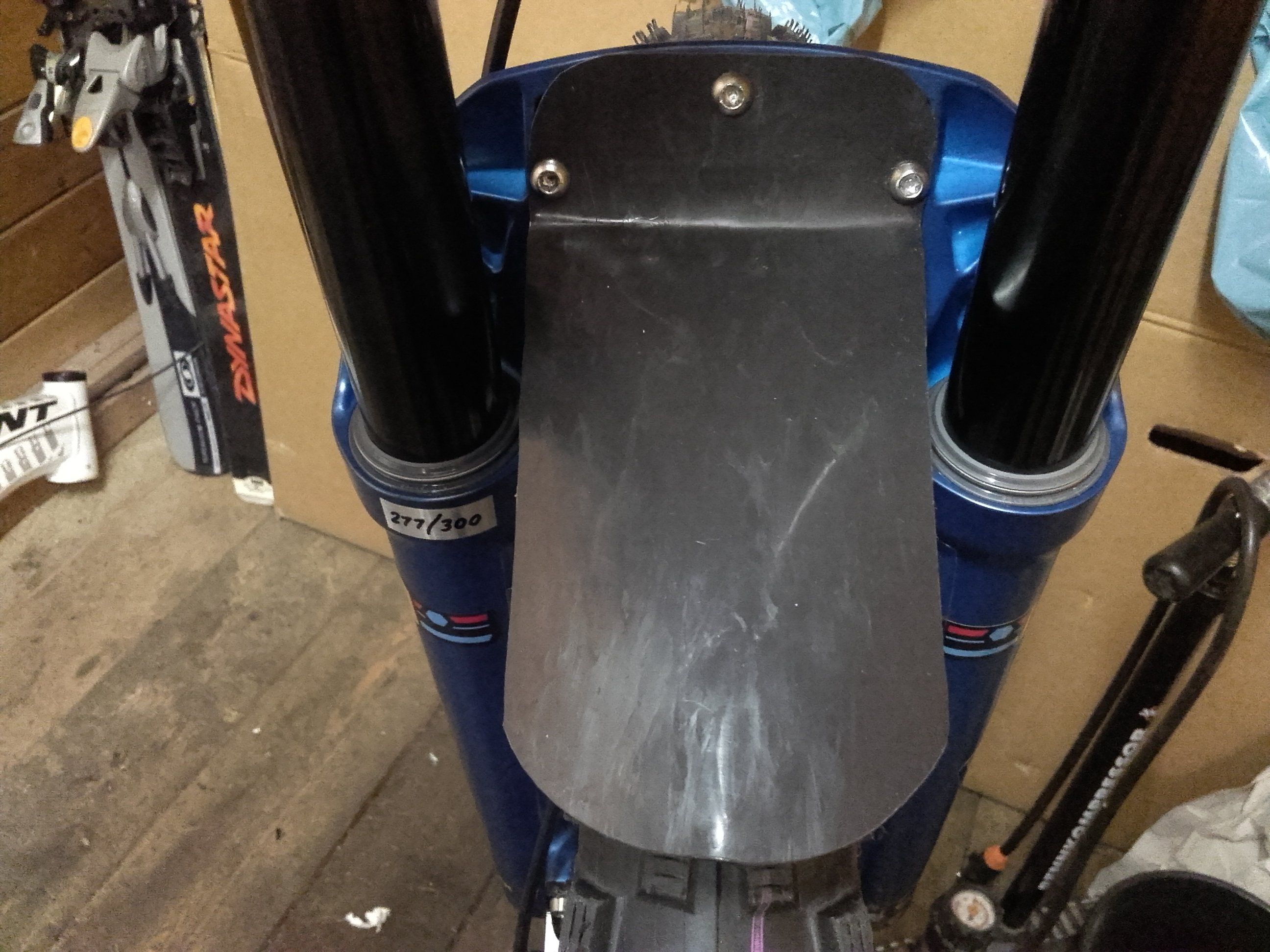

Habe mir derweil die Zeit mit dem Bau eines Fenders für die Helm vertrieben. Ist ein Prototyp. Wird noch verbessert.
Jetzt sieht's erst mal so aus:
Bin sehr zufrieden.

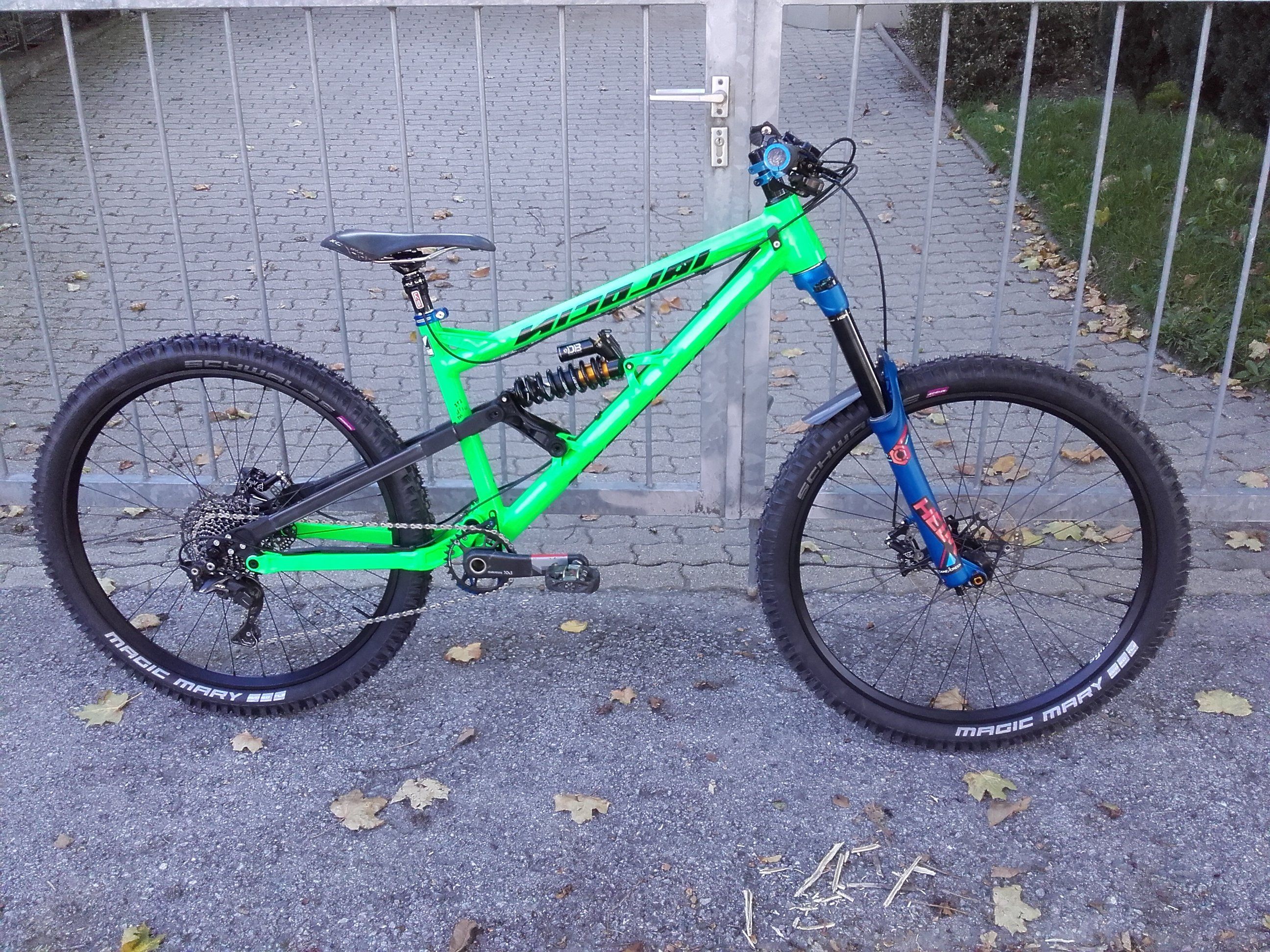

@Tyrolens wenn ich das richtig deute von ein paar Seiten vorher, ist das ein G16 in S, darf ich fragen, wie groß du bist?
Mit 170cm liege ich wohl genau auf der Mitte zwischen S und M. Bei Nicolai raten sie zu S, die bei Mojo würden zu M tendieren.
