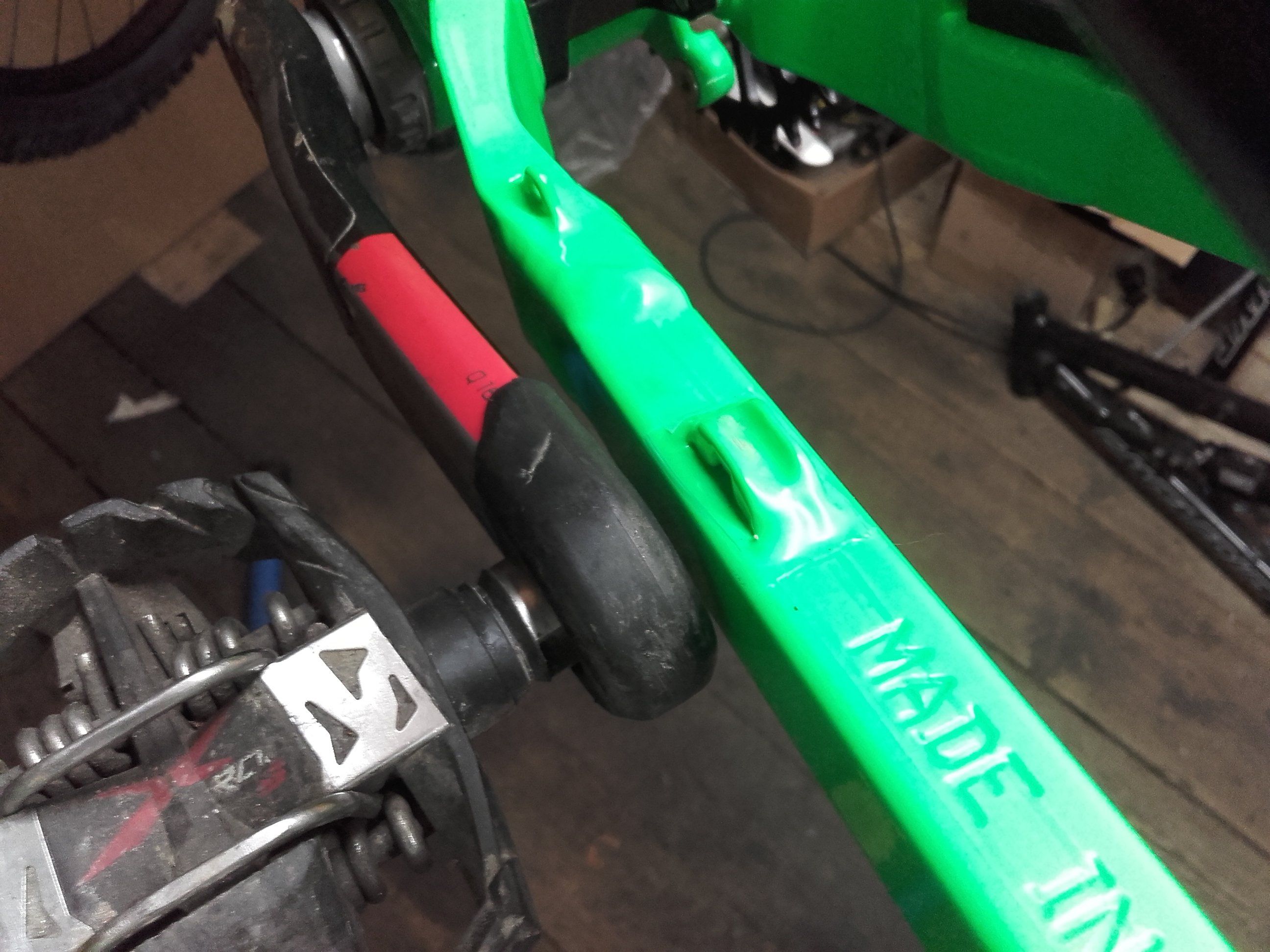

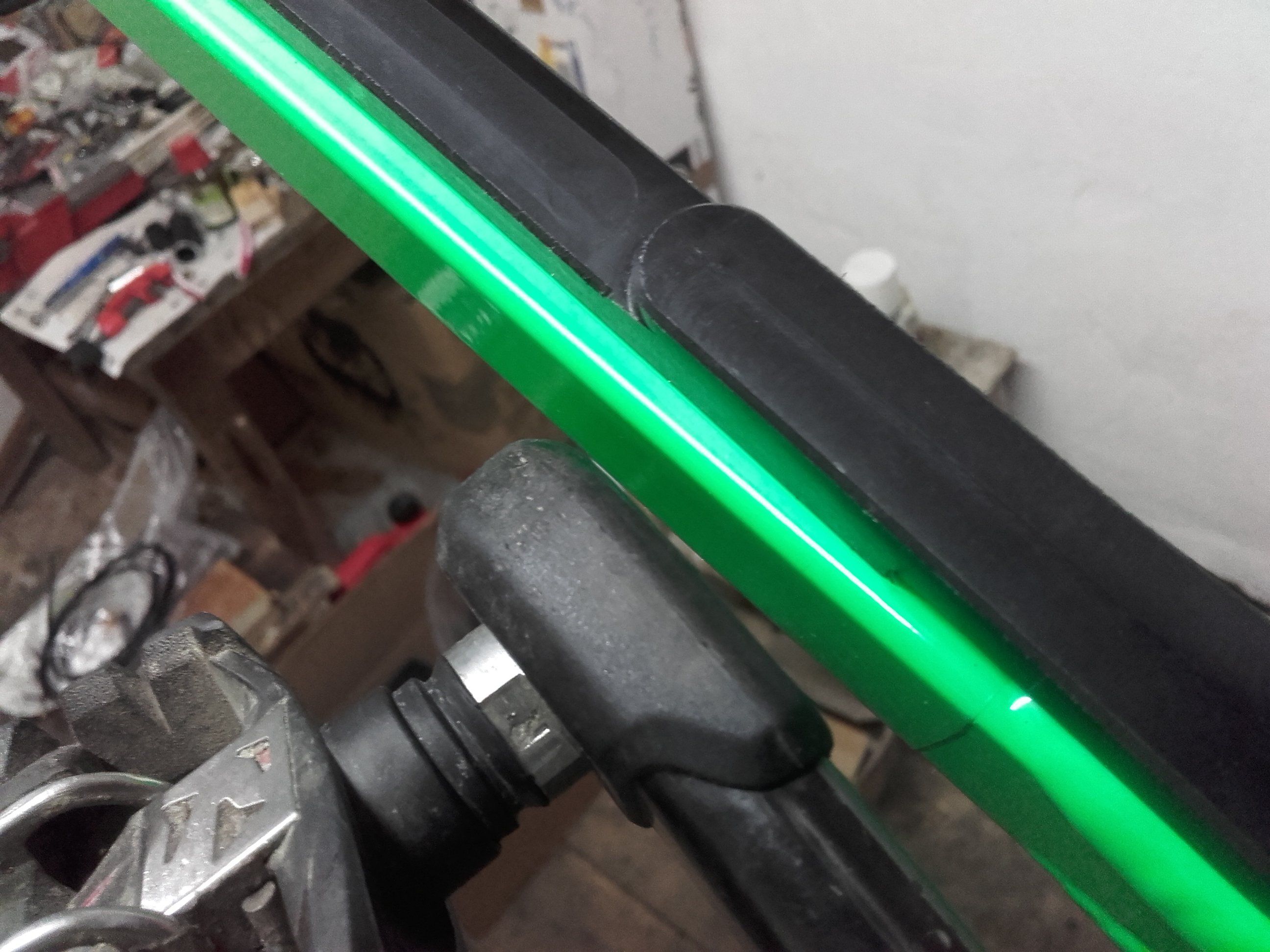

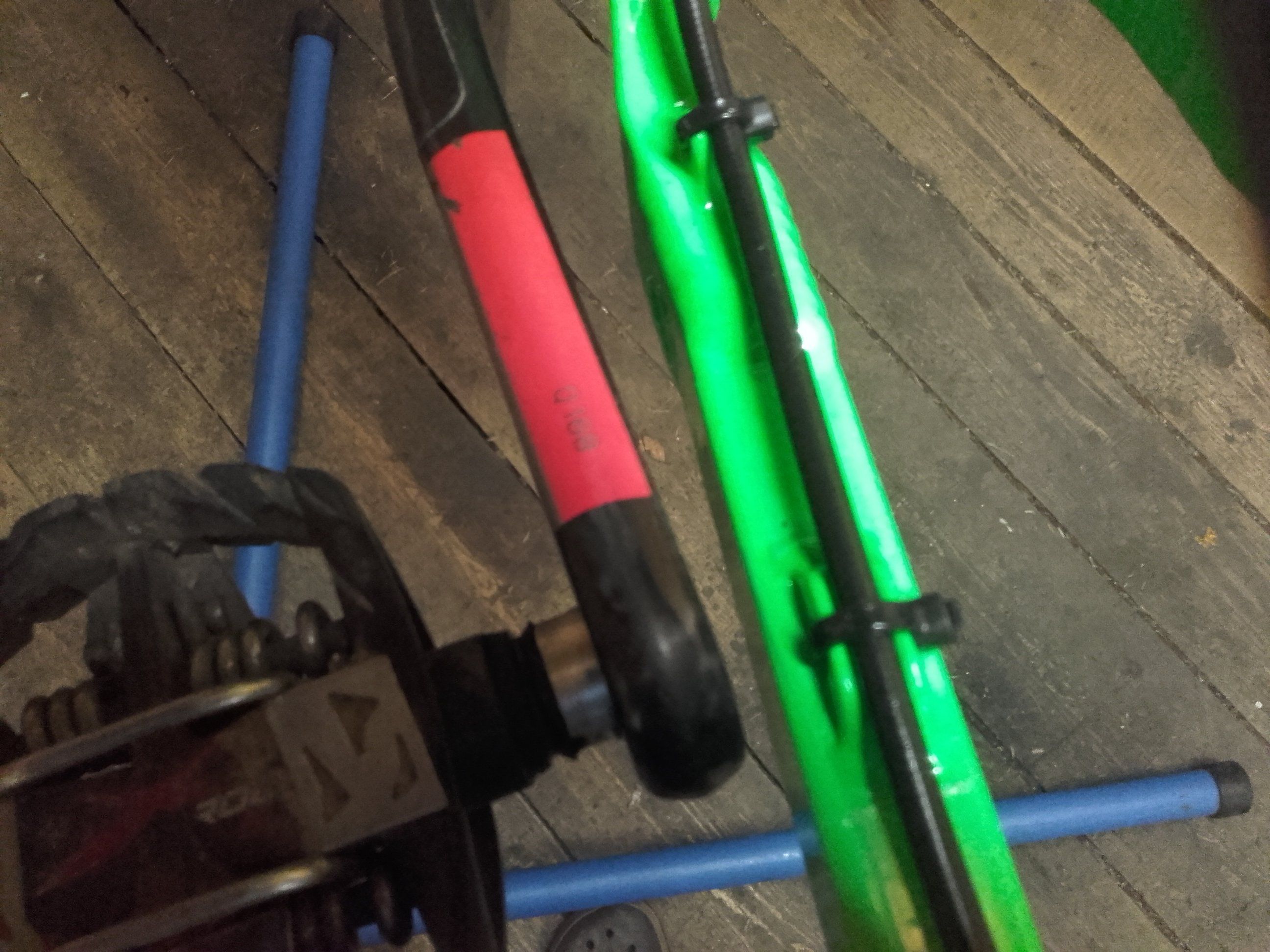

In Kurven wird die Kurbel an der Strebe schleifen.

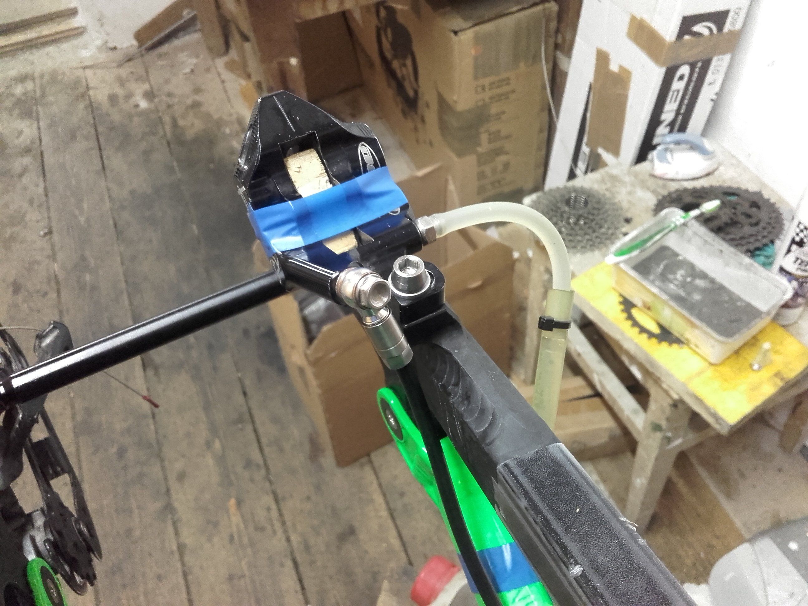

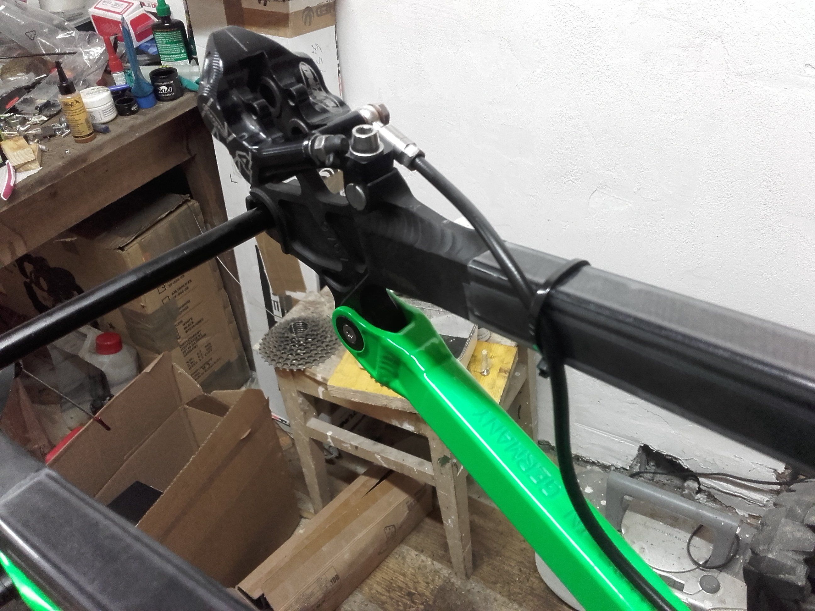

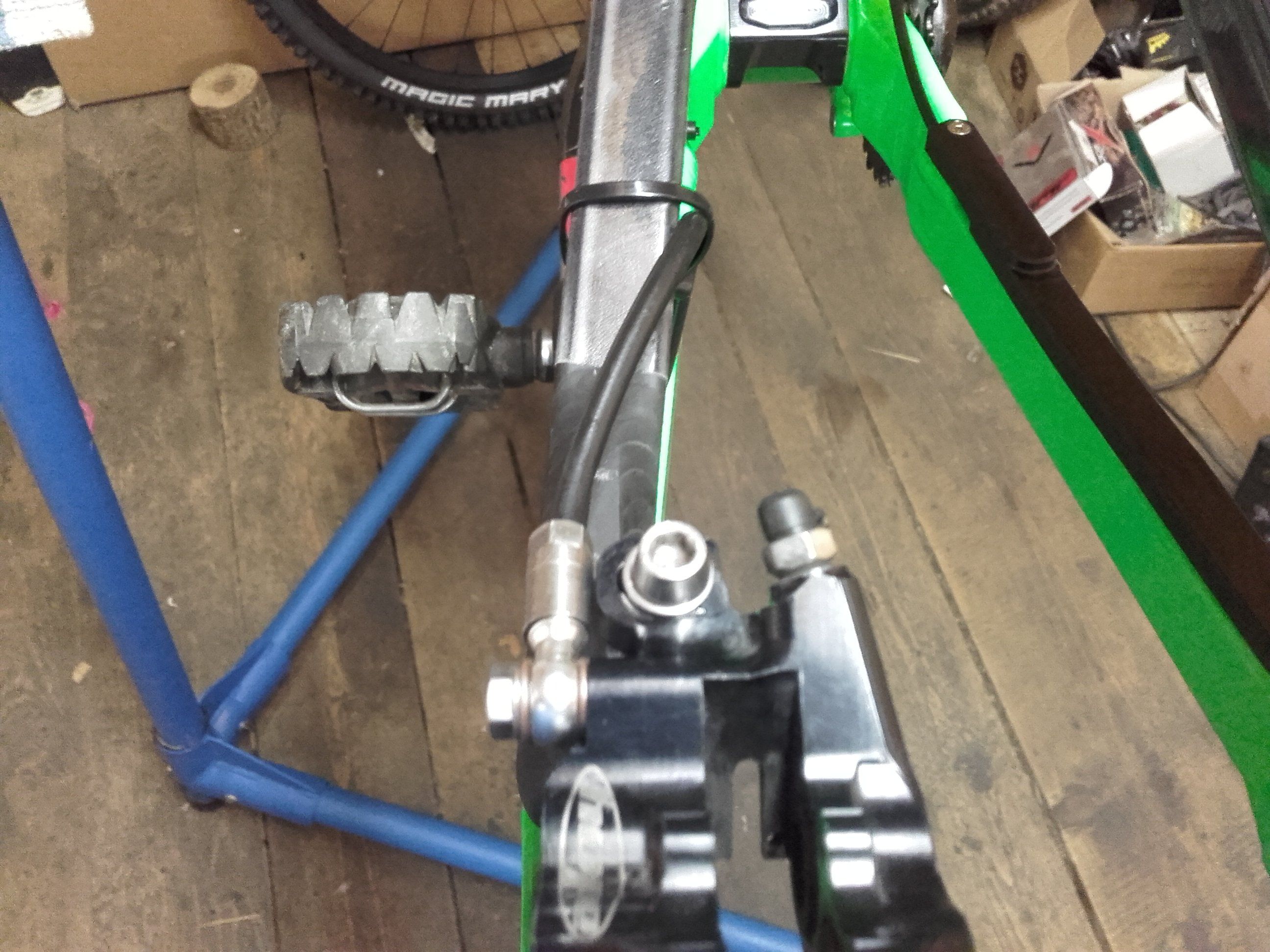

Die Öse an der Bremsleitung lässt sich nach oben bzw. nach unten drehen, also nach oben drehen dann steht sie nicht am Adapter für den Bremssattel an!Ich verstehe zwar nicht, was du meinst, aber ich werde mal die Position des Abgangs mit der des Entlüftungsnippels tauschen.
Hoffentlich kommt die Bremsscheibe der Leitung nicht zu nahe.
