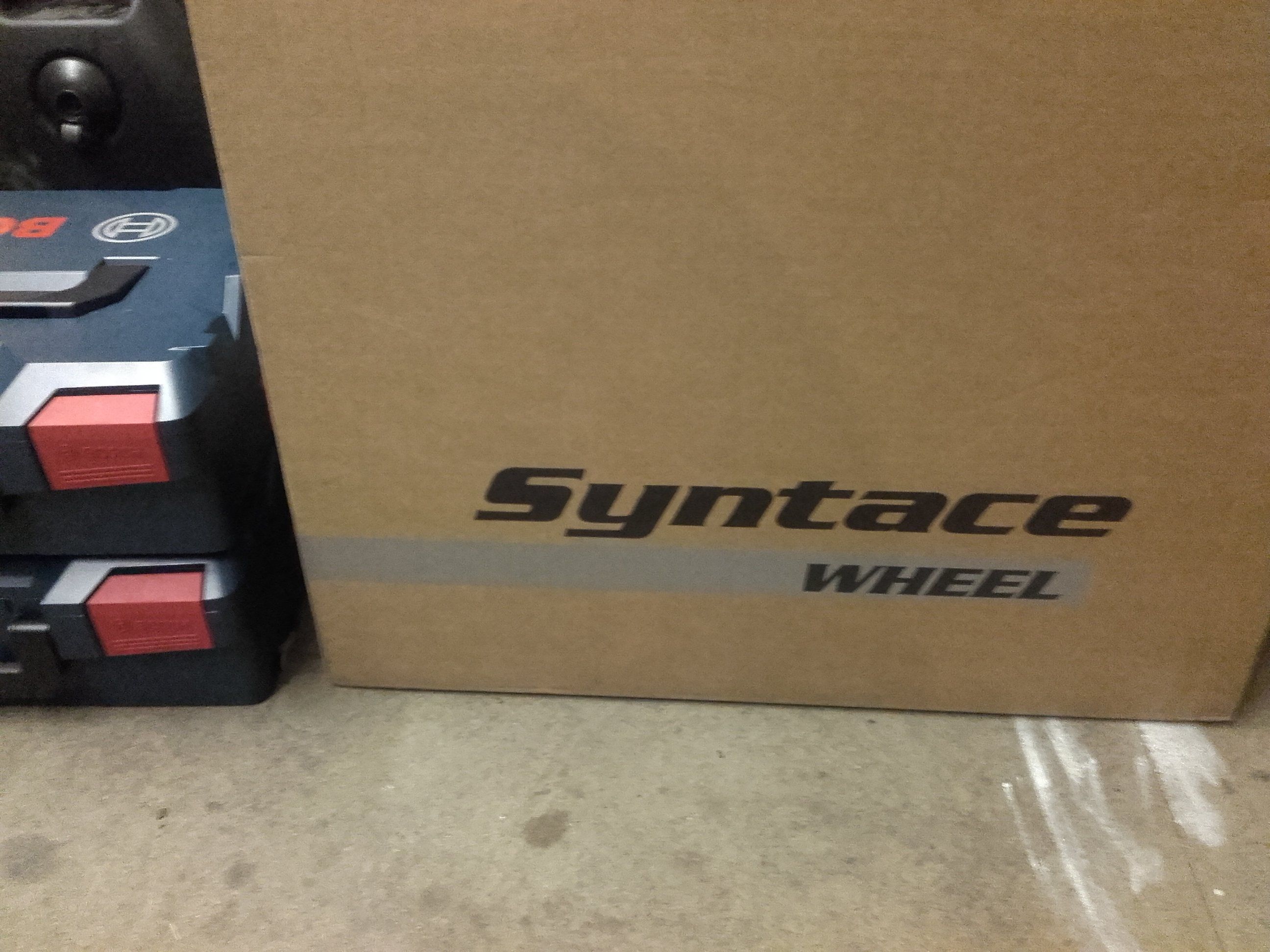

Kam heute mit DHL.
Jetzt fehlt nur mehr ein Paket von Hibike. Woran scheiter's: An der Dämpferfeder.
