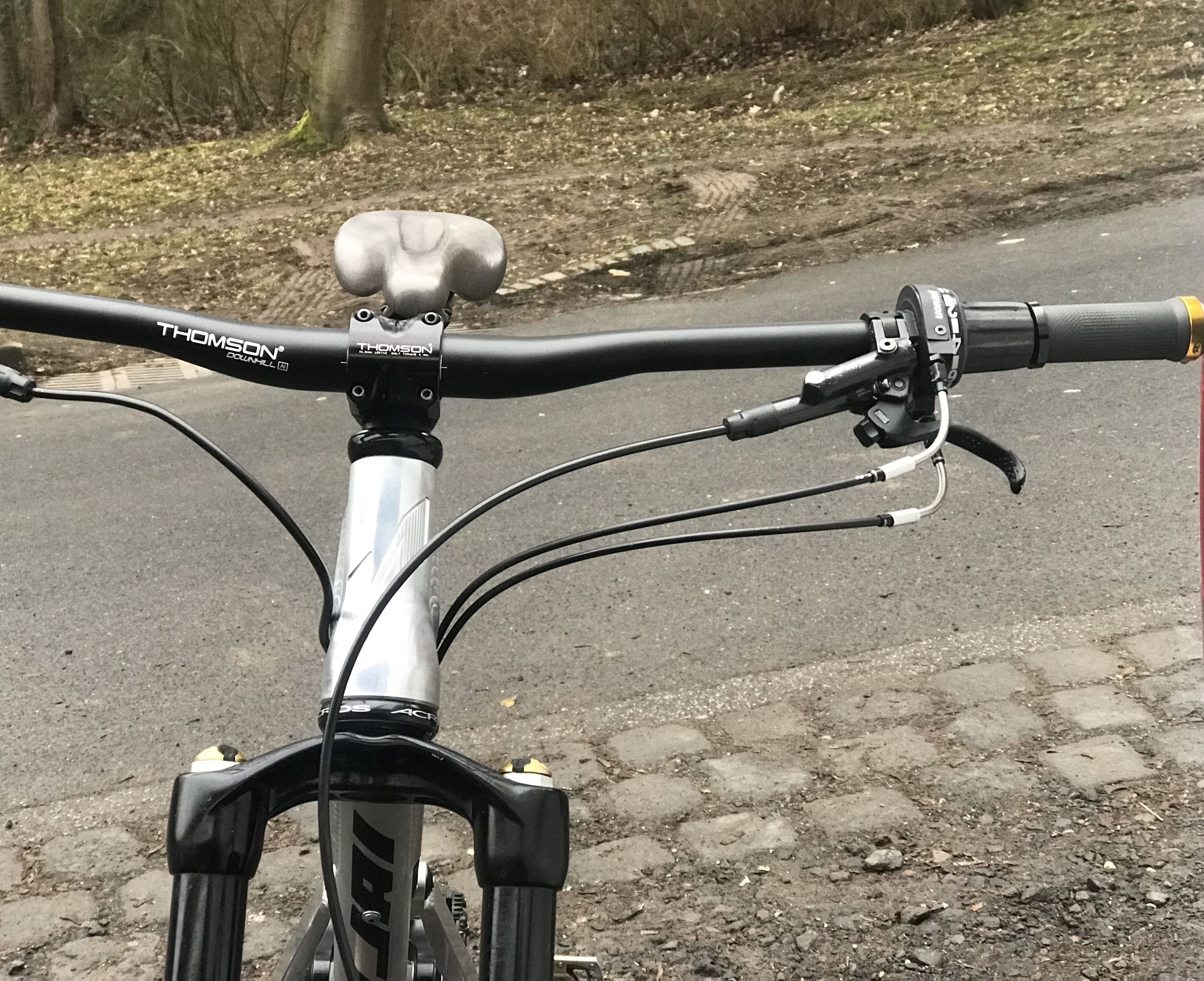

Moin Maik, bei der Von dir vorgeschlagenen Leitungsführung müsste ich die Züge des Schalthebels recht lang lassen um eine entsprechende Rotation des Lenkers ohne Ausreißen der Leitung zu erreichen .
Ja, habe ich mir fast gedacht. Ich habe meine Reverb Leitung auch länger als es mir lieb ist, damit der Lenker 1x rumdrehen kann. Aber ich kann dich schon verstehen! :daumen: IMG_20190311_101617.jpg
Ähm...eher umgekehrt. Die Leitungen können meiner Erfahrung nach etwas kürzer sein, wenn sie auf der zugewandten Seite ums Steuerrohr laufen. Ich finde diese Lösung auch schöner. Ist an meinem G13 auch so gewählt.

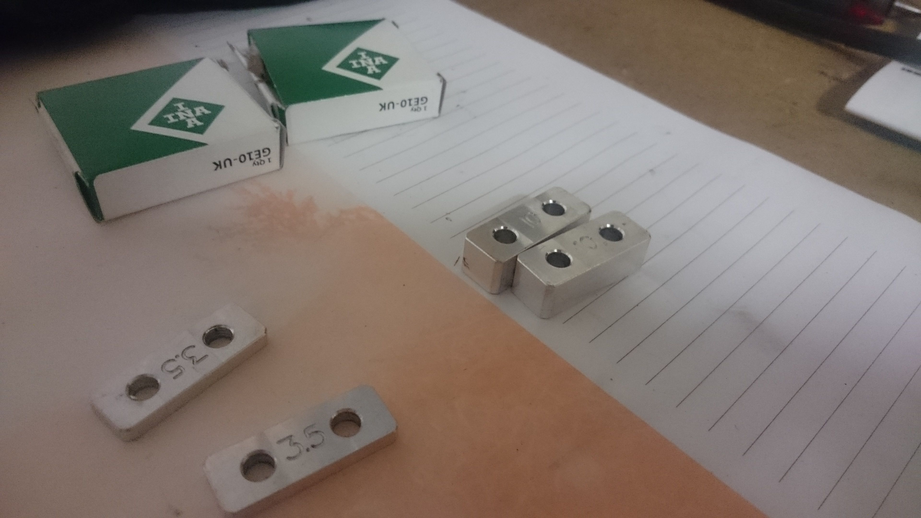

Ich glaub mehr Einstellungen als am G1 gibt's bei keinem anderen Bike.
Du kannst allein über diese kleine Distanzscheiben den Lenkwinkel um 0,5 Grad beeinflussen und Tretlagerhöhe anpassen.
dann kannst einmal in der 160er und in der 175er Flip Chip Stellung unterwegs sein. Angeblich soll die 160er minimal progressiver sein .
Und wenn dir das nicht reicht holst dir die entsprechenden Mutatoren an der Kettenstrebe.

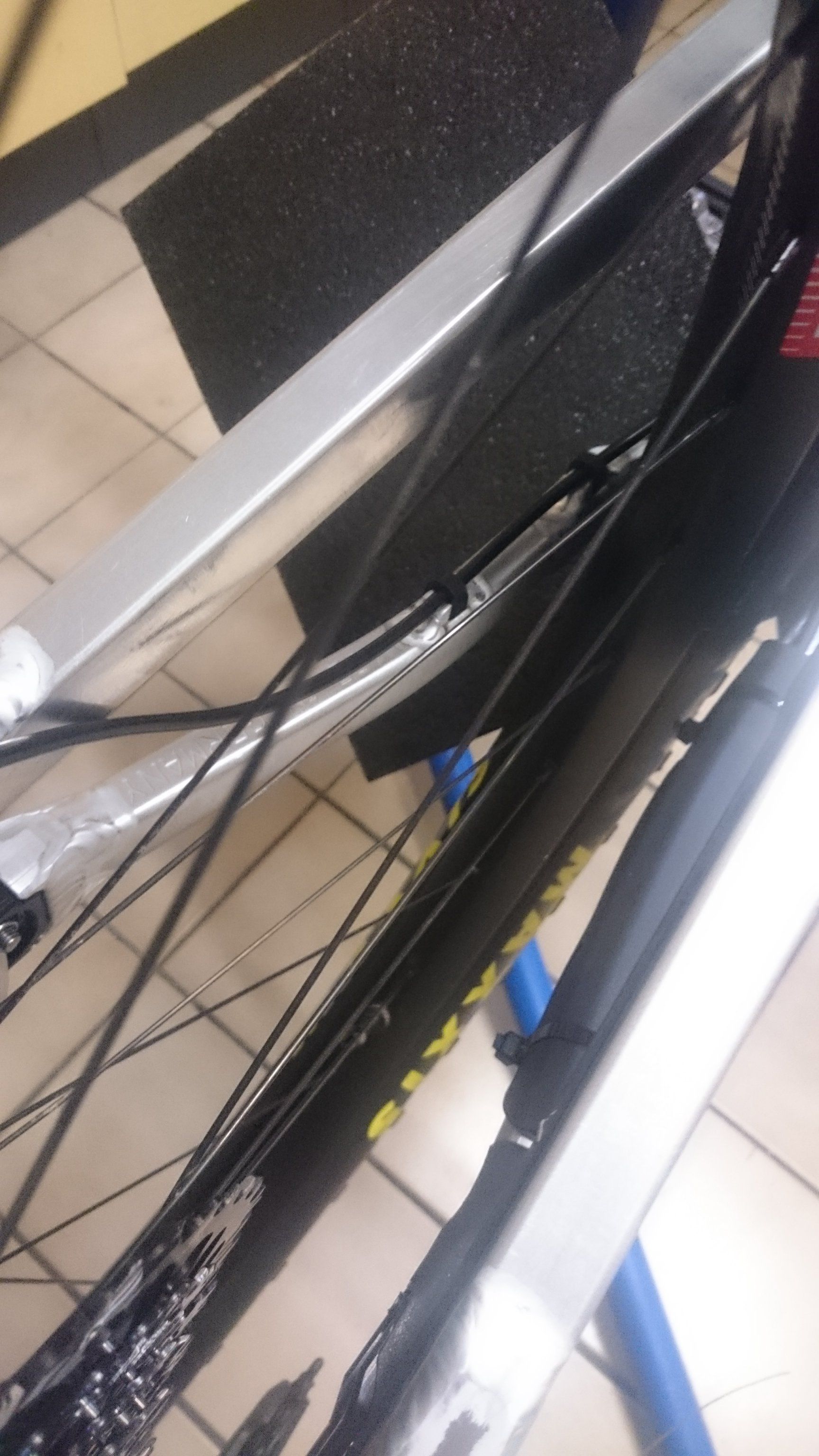

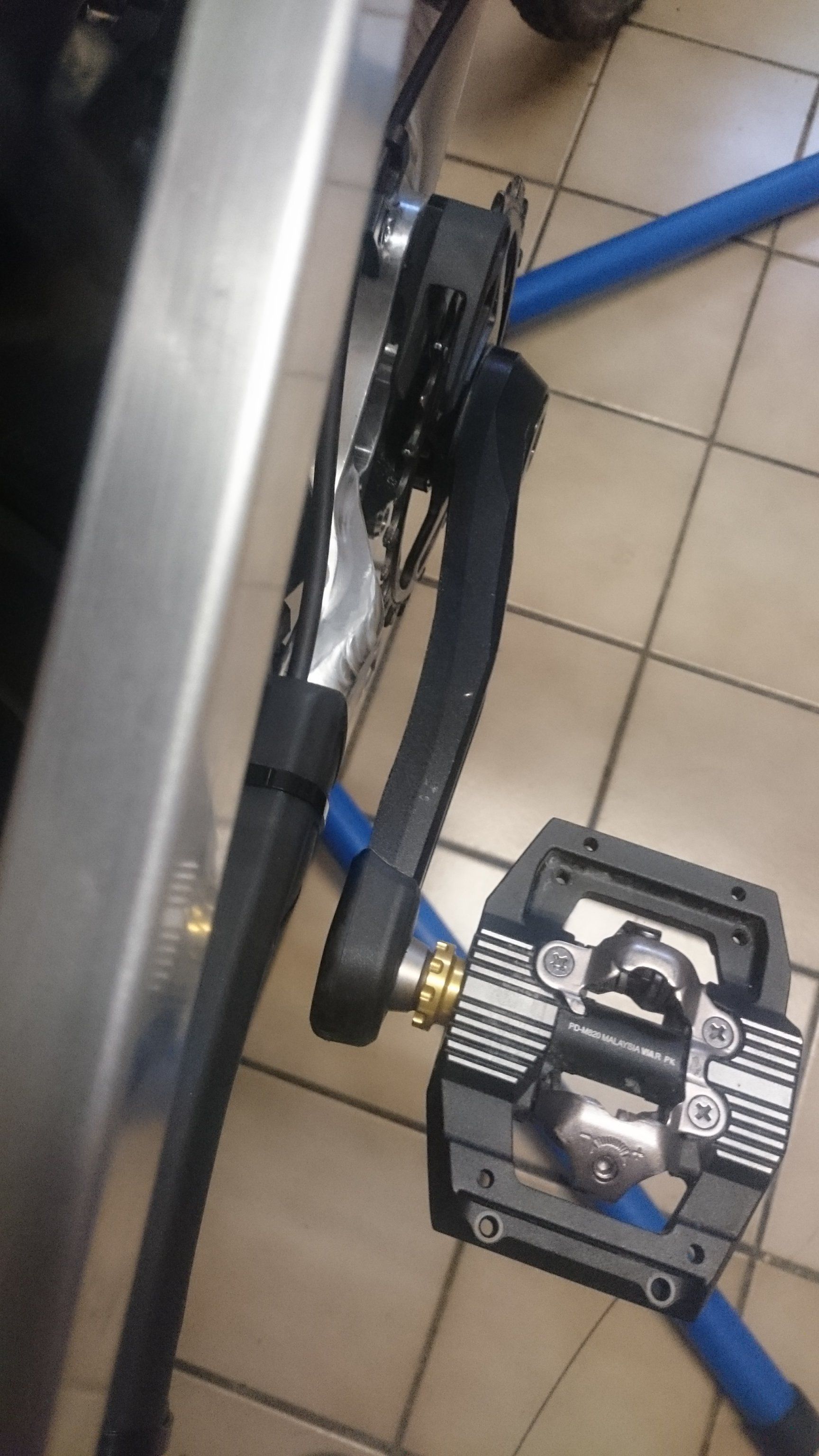

Achja das G1 ist soweit ich mich erinnern kann das erste Nicolai mit geschwungenen Rohren . Sieht bisschen ungewohnt aus aber sollte auf jedenfall steifer sein und damit sollte es keine Probleme mit den flexenden Kurbeln zwecks Freigang zur Kettenstrebe geben.
Stimmt bei meinem ion18 siehts so aus,

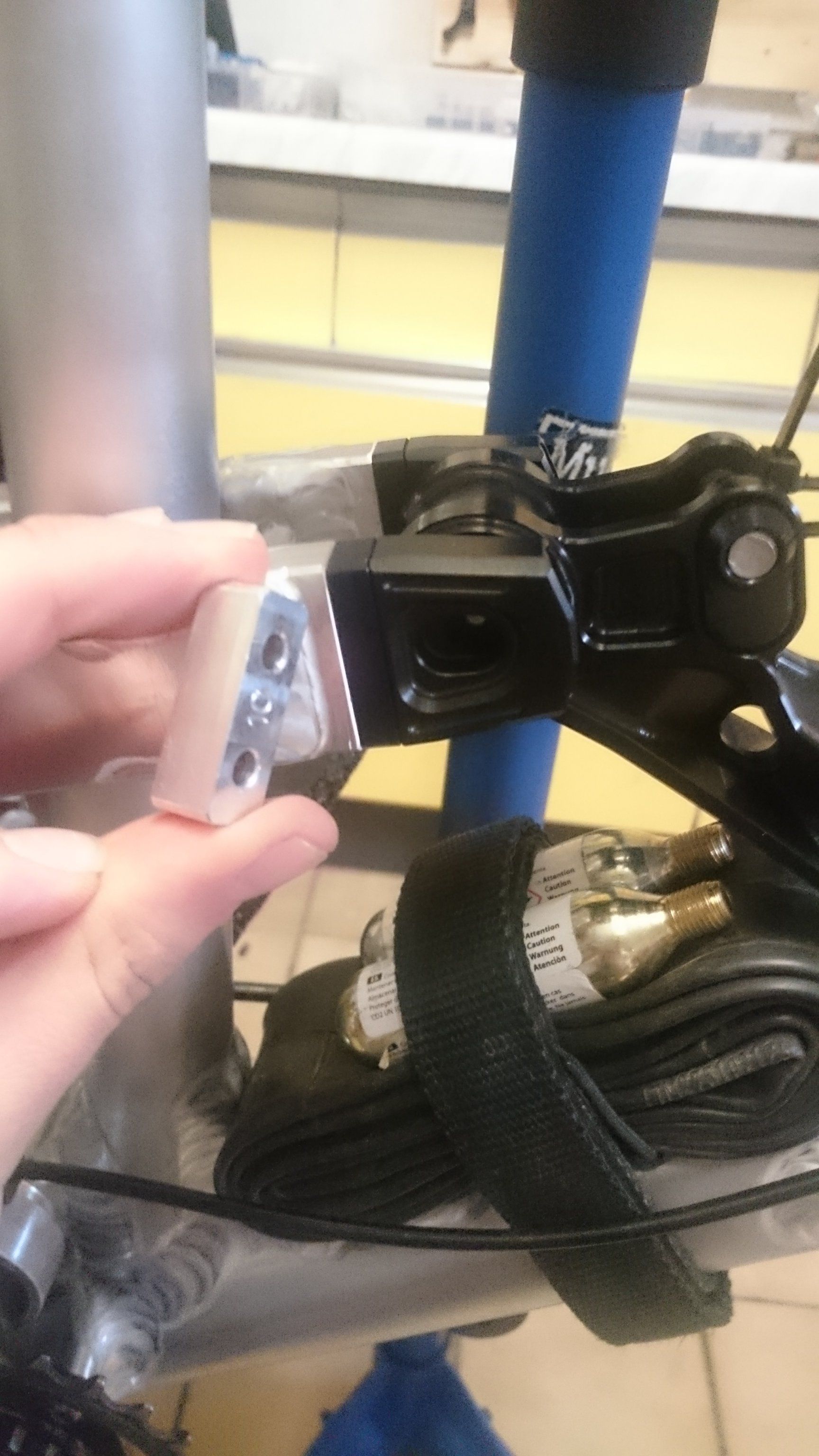

Ich habe bezüglich der ganzen geschraubten Rahmenteile (Mutatoren, Distanzscheiben) Bedenken, dass das alles Quellen für Knack- und Knarzgeräusche sind. Basti Tegtmeier hat mir mal erzählt, dass man an den Streben nur schweißen, nicht Schrauben sollte. Die Gelenke sind Knarzquelle genug. Bin also auf die ersten Langzeiterfahrungen gespannt.
Ich hatte ja letztens die Horst Links zerlegt. So wie die gemacht sind, sind die jedenfalls x-mal weniger knarzanfällig als die der Mitbewerber.
Anhang anzeigen 838956 Anhang anzeigen 838957

Bin mir nicht sicher ob ich das Konzept komplett verstanden hab...
Mit den Schwingenmutatoren ist die Kettenstrebenlänge beeinflussbar, ist klar.
Müsste ja auch möglich sein den L oder XL rahmen mit 446er KS Länge (also dem kleinsten mutator) zu ordern? (anstelle der vorhesehenen Ks länge von 453)
Mit dem druckstrebenmutator regelt man LW, SW und Tretlagerhöhe?
Kann man unabhängig der rahmengrösse die länge des druckstrebenmutators frei bestimmen oder ist die länge dieses mutators fix an eine bestimmte rahmengrösse gebunden?
Und mit welchem druckstrebenmutator erzielt man z.bsp die steilste und höchste einstellung? Mit welchem die flachste und tiefste?

Guter Link mit den ganzen Variationen! Da gibts ja echt zig Möglichkeiten.
Da ist ja sogar ein 26'' Aufbau im Bereich des Möglichen :)
L Rahmen, 33er chainstay mutator, 15er seat stay mutator
-> 441 KS, 80,7 SW, 64,4 LW, BB Drop +3
Das könnte von der Tretlagerhöhe und den Winkeln doch gut mit 26'' (Tretlager wird abgesenkt), 180er Gabel (Tretlager kommt wieder etwas hoch und LW und SW werden flacher) passen....
Wenn meine graue Theorie so stimmt, dann hätte man echt einen Rahmen für alle drei LRS Grössen entwickelt :)
