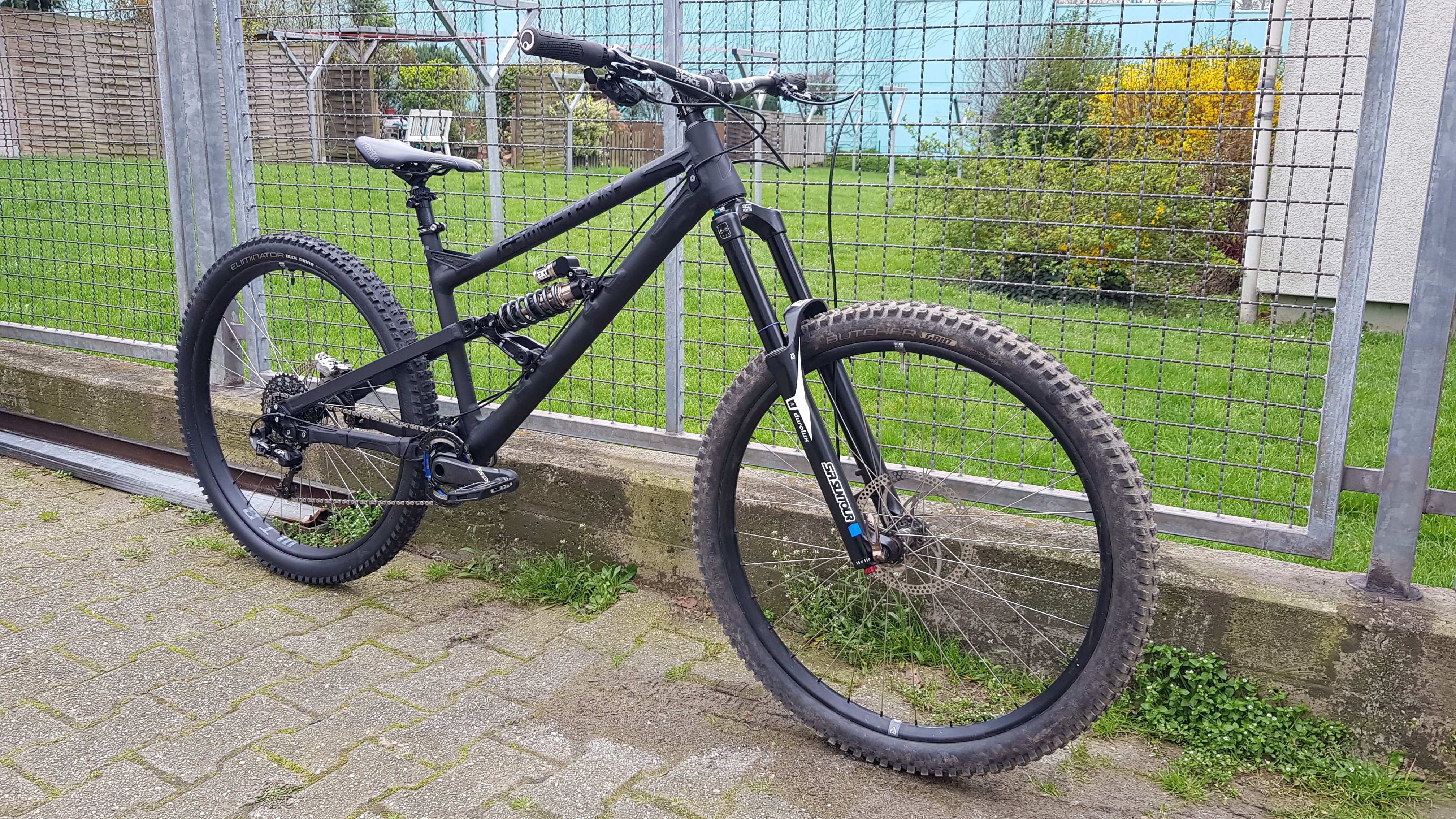

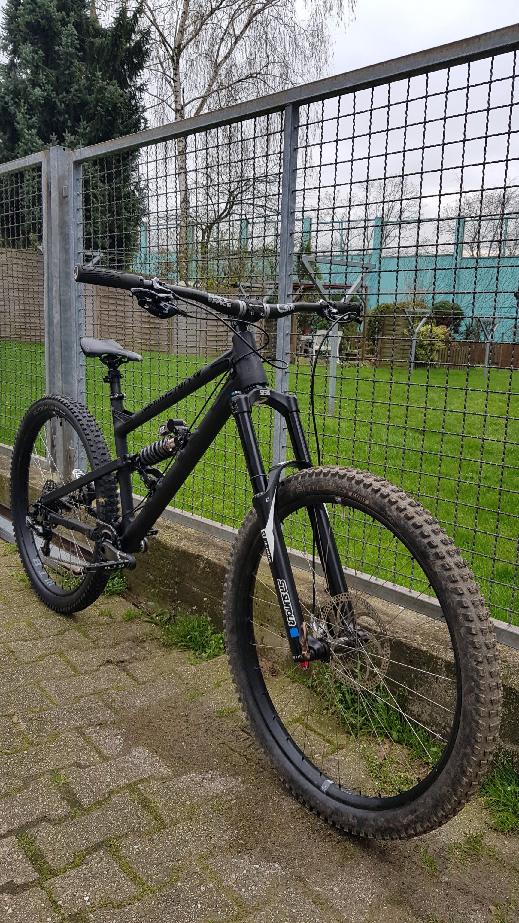

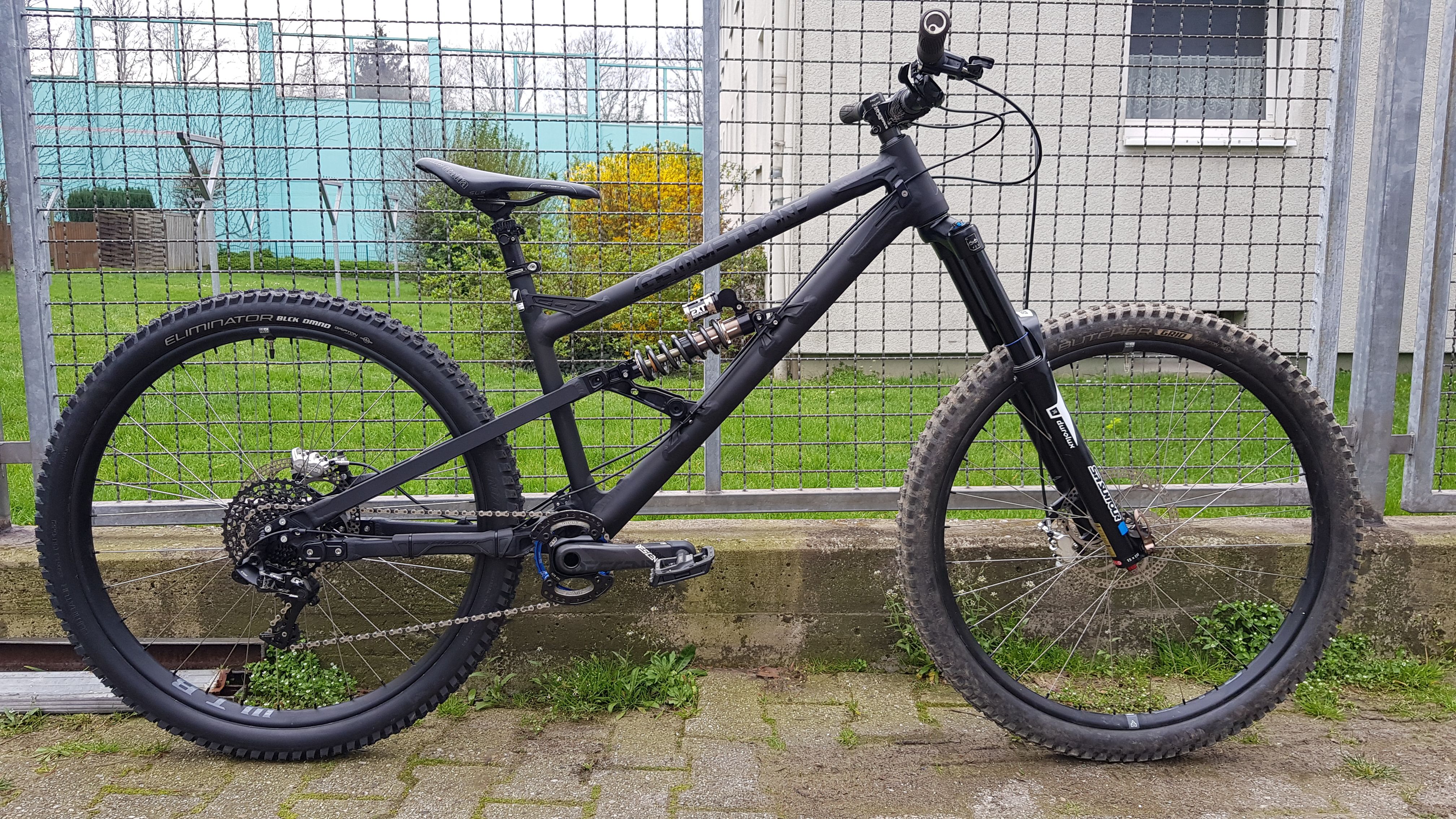

G1 29" Longest. Der Antrieb ist noch nicht final, da überleg ich mir noch was, wenn ichs mal Probe gerollt bin. Morgen kommt erstmal ne 600er Vivid Feder in den Storia. Marcel von Mojo hat mir auch geschrieben, dass die passenden Federn etwas Verzögerung haben aber das ist ja das kleinste Problem. Für die Zugführung der Moveloc muss ich mir noch was überlegen aber ich tendiere zu "auf" dem Unterrohr.
Wens interessiert, 16,7 Kg so wie es da steht .

Schönes G1! Knappe 17kg sind aber schon ne Ansage...
Im Butcher Grid ist auch noch ne 180g Armaflex Wurst und die Pedale wiegen locker ein halbes Kg. Ca 300ml Milch sind insgesamt auch bestimmt drin. Der Eliminator Blck Dmnd wiegt gute 1,25 Kg, die Durolux ca 2,3 Kg. Die FR440 hinten mit dem Boost-Adapter tut dann ihr Übriges... Alles in Allem noch viel Potenzial was einzusparen, juckt mich persönlich jetzt aber eher weniger...
