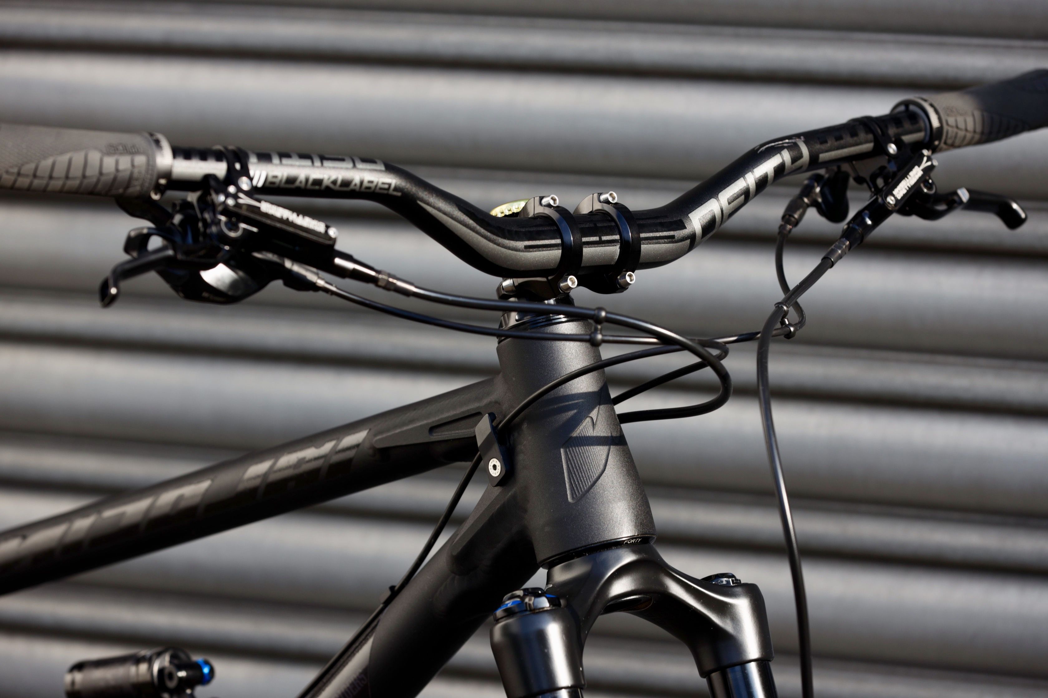

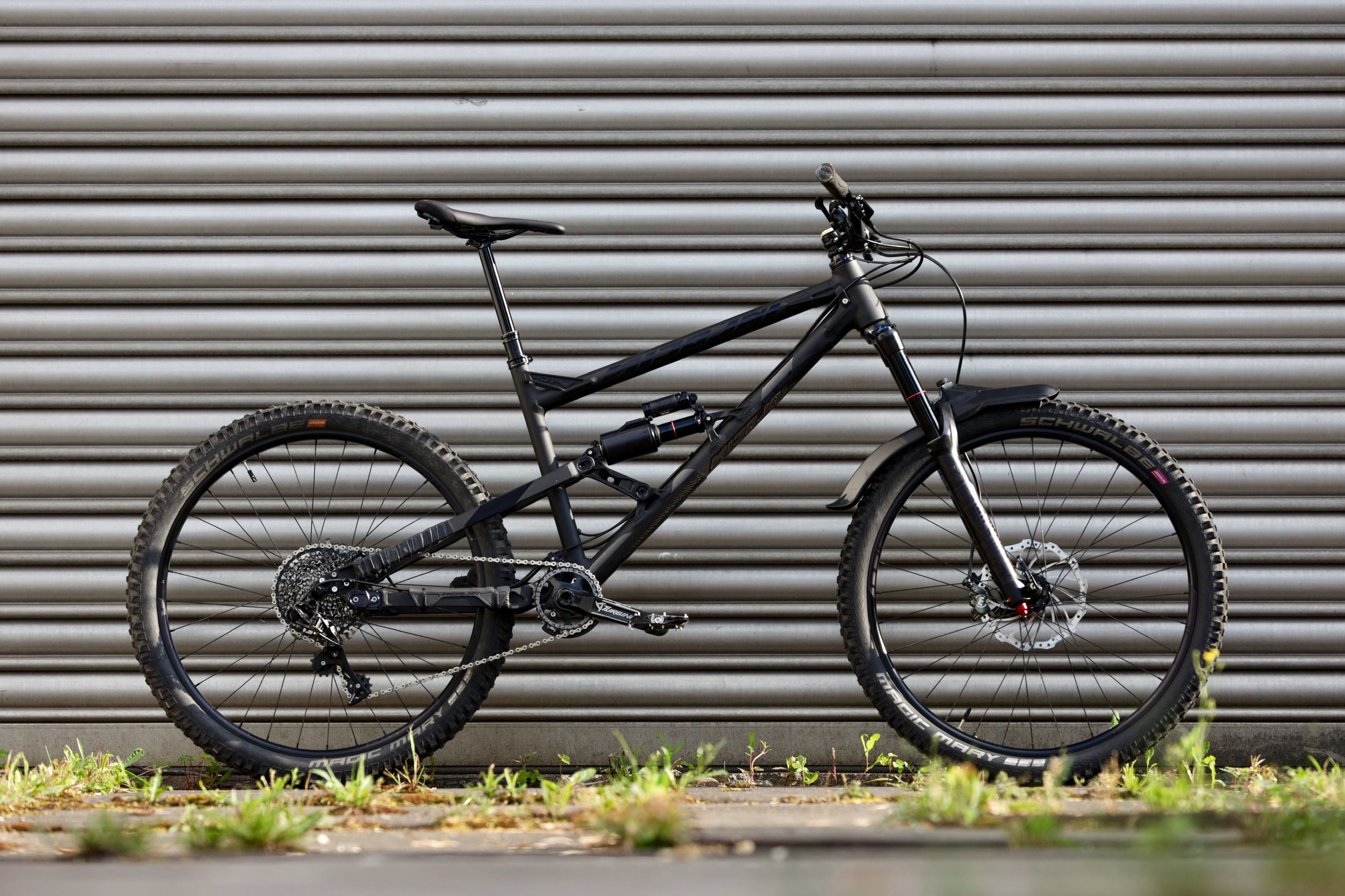

Meine Erfahrung mit dem G16 ist, dass bei so viel Reach und so einer Geometrie (auch bei ähnlichen Bikes) ich grundsätzlich auf einen höheren Rise, einen längeren Vorbau und auf einen schmaleren Lenker gehen musste. Mit Spacern unter dem Vorbau "entschärft" man schon mal den Reach. Auch wenn es im Augenblick komisch klingt, ist ein längerer Vorbau sinning mit gleichzeitiger Lenkerkürzung.Mein krasses Pferd bockt immer wieder und wirft mich auch abMeine Erfahrung mit dem G16 ist, dass bei so viel Reach und so einer Geometrie (auch bei ähnlichen Bikes) ich grundsätzlich auf einen höheren Rise, einen längeren Vorbau und auf einen schmaleren Lenker gehen musste. Mit Spacern unter dem Vorbau "entschärft" man schon mal den Reach. Auch wenn es im Augenblick komisch klingt, ist ein längerer Vorbau sinning mit gleichzeitiger Lenkerkürzung.

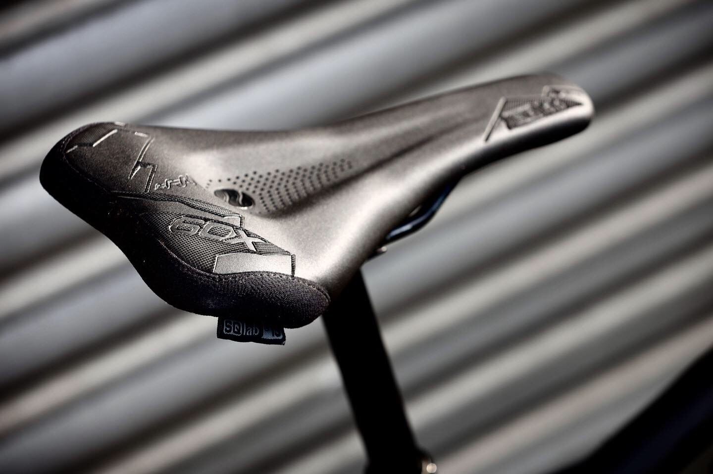

Du musst für dich rausfinden, wann hast du noch genug Druck auf dem Vorderrad. Sattel spielt auch eine enorme Rolle. Ich habe es ein wenig nach vorne gekippt und einen an sich steileren Sattel geholt, dass er mich auch vorne hält.
Sind aber nur meine Angaben für mich...

Das kann man mMn. auch mit keiner Cockpitkombi ändern...So oder so muss man das Bike schnell und aktiv fahren, damit es funktioniert...
Oder vll einfach ne rahmengrösse kleiner als vom hersteller empfohlen...?
Die gleiche Erfahrung habe ich auch gemacht. Hatte mal zwischendurch ein 45er drauf. Fuhr sich etwas ruhiger und mit automatisch mehr Druck auf dem Vorderrad. Mit einem 35er Vorbau hatte ich wieder die gewohnte Agilität und die Direktheit. @Jonny66 Ein längerer Vorbau wird dich sicher weiter Richtung "Entschärfung" bringen. Aber damit nimmst du dem Rad seinen Ursprung. Evtl. wäre ein Saturn die bessere Wahl?Klingt ähnlich wie meine Erfahrungen. Ich fahre mittlerweile auch mit 2cm Spacern und 30mm Rise. Das Verhältnis aus Reach und Stack passt dann deutlich besser. Allerdings finde ich einen kurzen Vorbau deutlich angenehmer. Ich fahre momentan 35mm und hatte zwischendurch auch schon mal mehr montiert. Man merkt 5mm mehr enorm. Meiner Erfahrung nimmt man dem Bike mit einem längeren Vorbau Agilität. Aber das sind auch nur meine Erfahrung.
