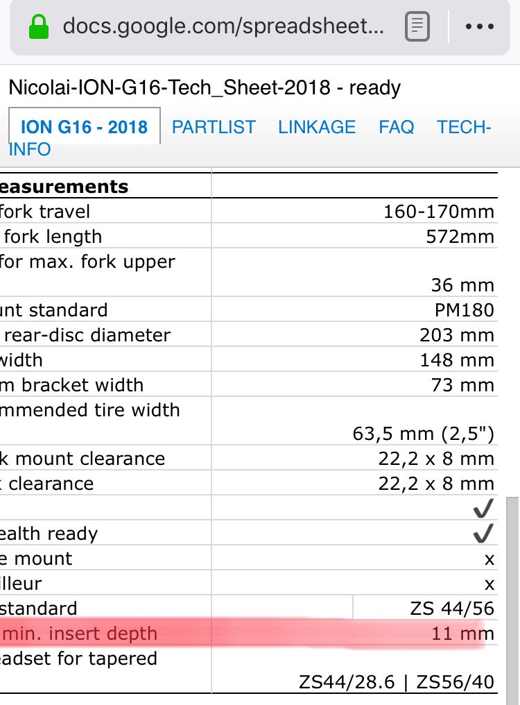

Also sorry nochmal das ich mit dem Steuersatz nerve, hätte aber vorher gerne alle Teile gewusst und teilweise auch bestellt, BEVOR ich den Rahmen hier liegen habe. Nerven kann ich übrigens sehr gut :D
Entweder hat sich Nicolai im Tech Sheet vertan oder die 11mm sind eben nicht die max Einpresstiefe sondern die min Einpresstiefe, weil siehe Anhang.
Außerdem schreibt Nicolai selber „[...] Wenn ein NICOLAI Rahmen entgegen unserer ausdrücklichen Empfehlung mit einem Steuersatz ohne die vorgeschriebene Einpresstiefe gefahren wird, fällt eine daraus resultierende Beschädigung des Rahmens nicht unter die NICOLAI Garantie [...]“
Nachzulesen hier: http://2009.nicolai.net/manuals/parts/Steuersaetze_headset.pdf
Warum bin ich so „geil“ auf den korrekten Steuersatz? - Ich werde das Bike fast ausschließlich im Park bewegen und mit absoluter Sicherheit nicht auf Flowtrails. Da möchte ich Beschädigungen dringend ausschließen, vor allem weil +-2500€ für einen Rahmen zzgl. Komponenten für mich als Studenten unglaublich viel Kohle ist.
@Kalle Blomquist danke für deine Antwort. Aber warum sollte ich 120€ für einen Steuersatz „verschwenden“ wenn ich bisher mit Acros und anderen 60€ Teilen sehr glücklich war? Die haben bei guter Pflege auch mehr oder weniger lange gehalten :D
Hope habe ich speziell auch nichts gefunden, nur mit 10mm, aber nicht mit 11mm :ka:
Meines Wissens ist damit auch die mindesteinstecktiefe gemeint. Anders macht es auch keinen Sinn.
Mit Acros Steuersätzen habe ich nicht die beste langzeiterfahrung gemacht. Wir sprechen hier von einem Nicolai Rahmen für +2000 Euro. Da wären es mir die 1x0 Euro für den sehr haltbaren und definitiv zu(ver)lässigen reset Steuersatz wert.
@Kalle Blomquist oke, danke, dann weiß ich Bescheid :daumen:
Dann muss ich wohl in den sauren Apfel beißen und mein Geld für den blöden Reset Racing Steuersatz verschwenden.
Ich bin halt generell nicht davon angetan 120€ für ein Verschleißteil auszugeben, dass es mMn eben auch nicht Wert ist. Selbst Hope ist überteuert, 120€ für ein Dingen das nicht aus Titan oder Platin besteht finde ich sche*** :D:D
@zr0wrk dir auch danke für deine Antwort. Hätte gehofft Nicolai würde sich hier vllt mal melden, die lesen wohl auch gelegentlich mal mit. Aber dann werde ich denen evtl mal eine Mail schreiben.
Und evtl gab es früher mal den CC Steuersatz zum G16, aber heute nicht mehr, wenn du dir ein G16 konfigurieren tust hast du nur die Wahl zwischen keinem Steuersatz oder einem Reset Racing. Beim G1 hast du die Wahl zwischen Reset, Hope und Acros.

Falls du den Reset mit deiner Fahrweise in die Knie zwingst, dann Chapeau. :) Und falls du noch mehr Kohle loswerden willst, dann gönn dir den Stiffmaster von Intend. Der passt dann auch wie Arsch auf Einer zu einer härteren Gangart.
Fahre auch den Cane Creek Forty ohne Probleme am G16. Einpresstiefe hab ich nicht gemessen und kann ich deshalb nicht beurteilen. Aber qualitativ ist der einwandfrei. Doppelt gedichtet, vernünftige Lager, und man kriegt jedes Ersatzteil einzeln bei diversen Onlineshops. Son Steuersatz ist ja jetzt auch keine Raketentechnik.
