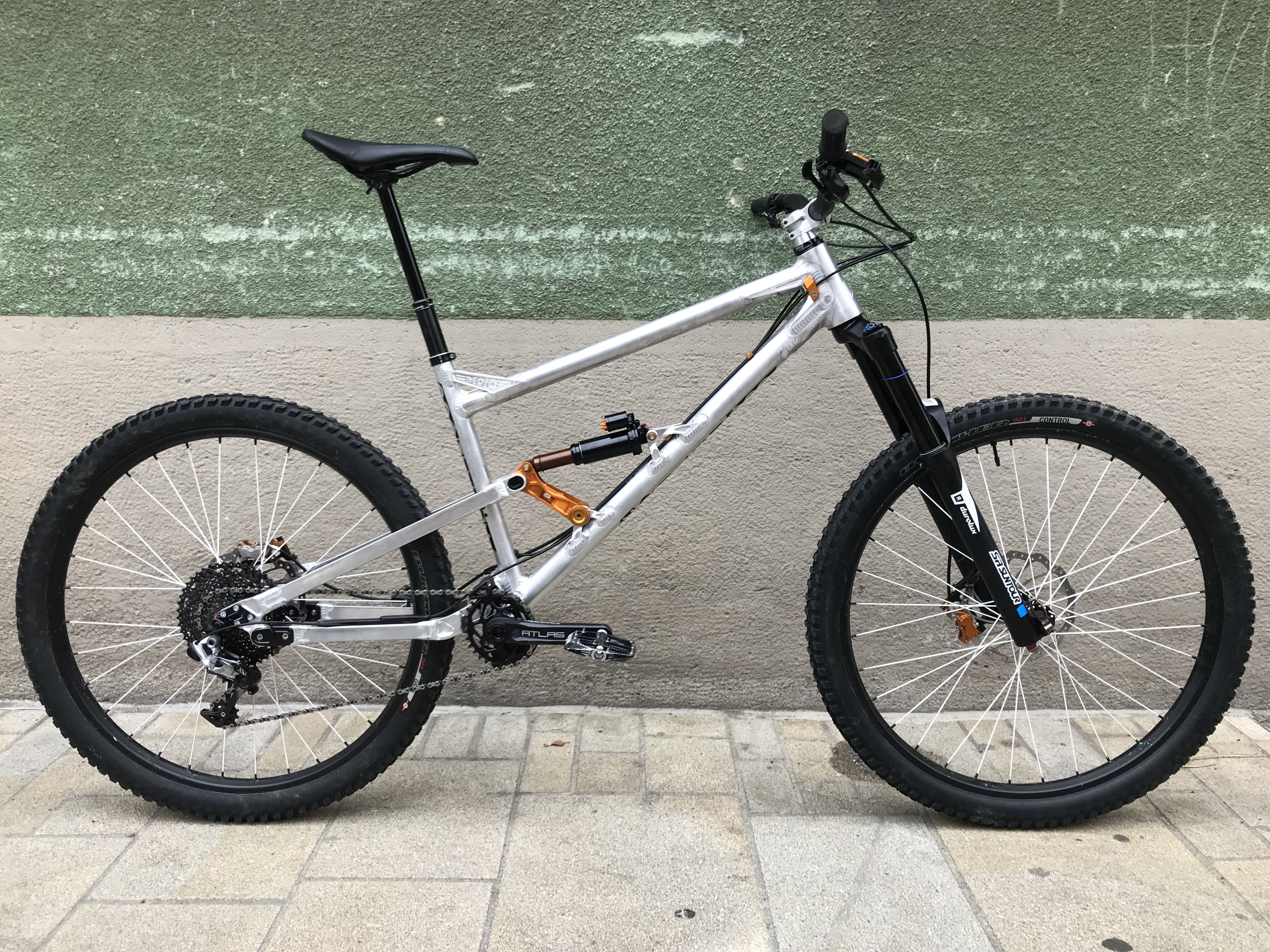

Hallo,
gestern bin ich das Nicolai Saturn 14 in XXL gefahren.
Zu Beginn war es etwas ungewohnt. Während der Tour habe ich mich immer besser an das Rad gewöhnt und bin technische Passagen gefahren, die ich mit meinem aktuellen Bike nicht fahren würde, liegt aber auch an der bescheidenen Geometrie.
Wie würde ihr die Sattelüberhöhung einschätzen. Das Rad ist so wie es dort steht auf meine Größe (199 cm, Schrittlänge 99 cm) eingestellt.
Ist die Überhöhung zu extrem?
Vom fahren war das Rad sehr gut, lediglich wenn man langsamer fährt, z.B. den Berg hoch ist es etwas nervös. Auch an das geänderte Lenkverhalten muss man sich gewöhnen.
Evtl. ist doch das G13 die bessere Wahl, da der Stack in XXL bei 658 mm und nicht bei 637 mm liegt und auch der Reach nochmals 10 mm länger ist. Leider besteht für mich nicht die Möglichkeit das G13 nochmals zur Probe zufahren.
Oder gibt es jemanden im Rhein-Main-Gebiet, der noch ein G13 in XXL hat, gerne auch etwas weiter weg (bis 150 km einfache Fahrtstrecke).
MfG

Das ist schon (zu) viel Sattelüberhöhung (für meinen Geschmack). Aber über Spacer und Lenker sollte man schon noch vorne höher kommen.....
Es waren aber bereits diverse Spacer montiert (ca. 1,5 bis 2 cm), müsste ich bei Nicolai nochmals nachfragen.
Meiner Meinung nach macht es keinen Sinn einen "Turm" aus Spacern zu montieren und dann noch einen Lenker mit hohen rise.
Das G13 hat 21 mm mehr Stack als das Saturn 14, ggf. ist dies dann besser für mich.

Spricht fürs G13! N ordentlicher Stack bei einer gewissen Größe gepaart mit langen Beinen is durch nix zu ersetzen!

Spacer sollten immer so wenige wie mögliche verwendet werden. Besser einen Lenker mit mächtigem Rise.
Das Saturn sieht für mich auf dem Bild echt kurz aus, auch wenn ich die Sattelüberhöhung noch völlig in Ordnung finde. Bei unserer Länge sieht das halt so aus. Da bei 199 aber jeder mm mehr Reach und Stack Gold wert ist, rate ich dringend zum G13. Das kann man auch richtig leicht und spritzig aufbauen, meines Erachtens ist das vor allem eine Frage des Laufradsatzes und der Reifen.
O.K., die Antworten bestätigen mich bezüglich des Stack. Die 10 mm mehr Reach beim G13 geben auch noch etwas Bewegungsfreiheit.
Die Variante, einen Lenker mit mehr rise mach sicherlich Sinnn. Der Lenker lässt sich halt beliebig tauschen und somit kann ich relativ einfach probieren, was besser ist (20 mm, 30 mm oder 40 mm, etc.).

Ich finde die sattelüberhöhung nicht so extrem. Ist doch bei unserer Größe (ich bin nur 1,93m groß) doch eher normal. Auch gegen einen hohen Lenker spricht doch nichts, um den Stack anzuheben (der Enve hdh hat zB 46mm rise). Ich habe nun auch einen 30mm rental bestellt und werde noch etwas mit der cockpithöhe experimentieren (aktuell 20mm Lenker und 35mm Spacer).
Das thema bikepark würde ich beim Saturn nicht altzusehr überbewerten. Nicolai muss sich natürlich absichern. Die meisten Parks hier sind von den Strecken ja nicht wilder als anspruchsvolle trails. Wer nun unbedingt die roadgaps etc. Mitnehmen möchte, sollte eh über ein anderes Rad nachdenken.

Da erstmal nur ein Rad geplant ist ;) und nicht mehrere sollte es für meine Größe und meinen Einsatzzweck passen. Wenn mir der Stack beim G13 irgendwann zu hoch sein sollte, kann ich immer noch Spacer rausnehmen und auf einen kleineren rise gehen.
Beim Saturn ist es halt schwierig einen 40 oder 50 mm Spacerturm zu nehmen, nur um auf einen für mich "normaleren" Stack zu kommen.
Wobei ich hierzu anmerken muss, dass das aktuelle Rad einen Stack von 698 mm hat (veraltete Geometrie + Hardtail).
