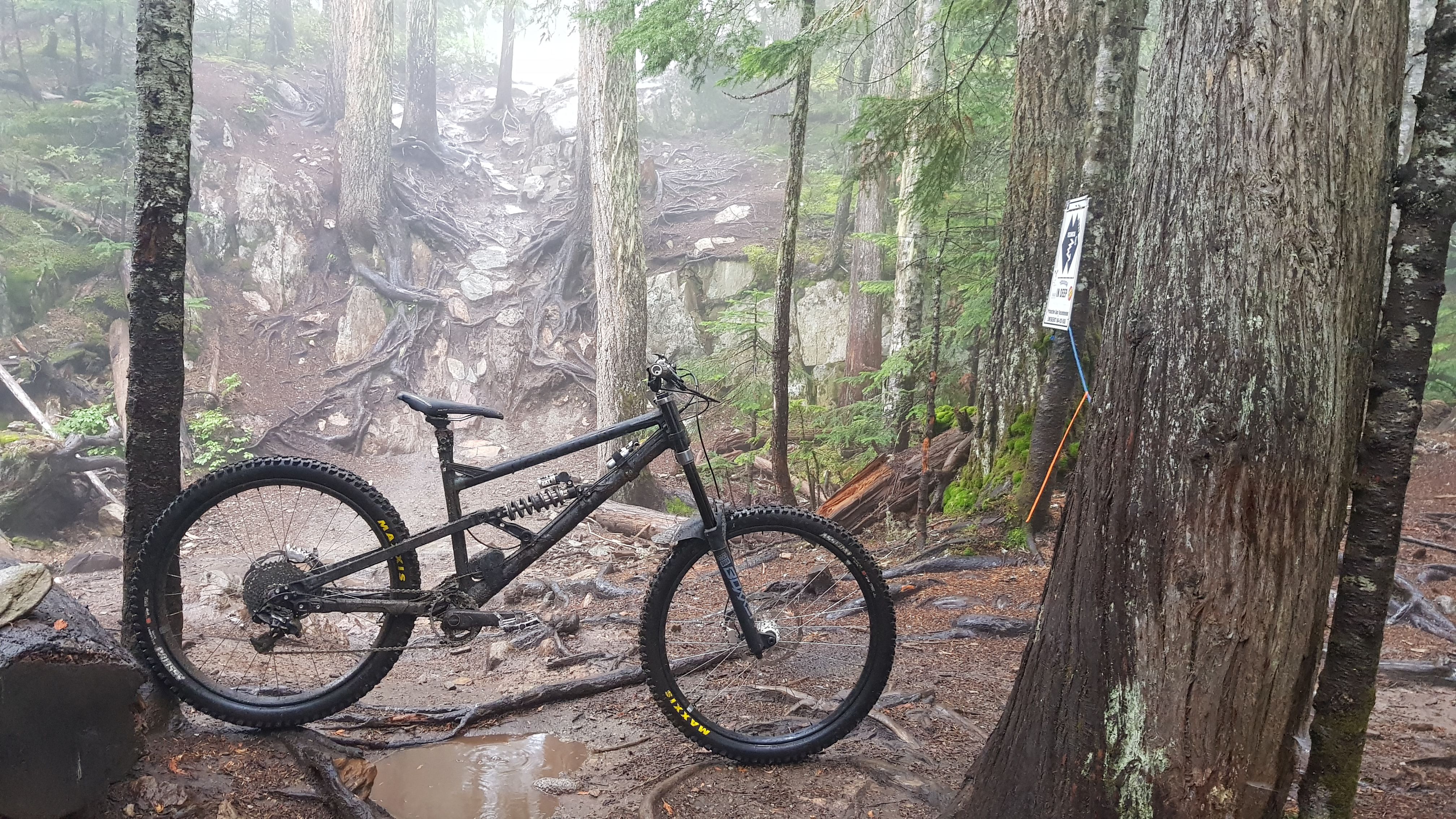

Am Ion 16 bin ich Hope Pro 4 / DT Swiss EX 471 / Sapim D-Light + Laser Mix / Sapim Alu Nippel gefahren. Am G16 fahre ich dasselbe, jedoch mit EX 511. Aufgebaut von Light Wolf
Reifen: Onza FRC 850g (nie wieder so leichte Reifen), E13 TRS R und Plus (1000g, sehr geil) und Maxxis DHF WT 2.5" und DHR II WT (beides DH Karkasse, 1200g).
Ich wiege fahrfertig je nach Monat und Vorhaben 90-100kg, fahre i.d.R. eine saubere Linie, es darf aber auch schön grob und steinig sein.
Reifendruck VR 22-25 Psi, HR 24-28 Psi.
