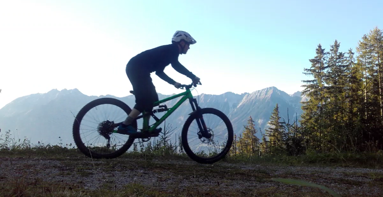

Ich hab mich mal photographiert:
Dreh den Lenker doch erstmal noch oben/vorne, das mehr an Upsweep zwingt dich fast automatisch dazu die Ellenbogen raus zu drehen und stehst aggressiver am Bike.
