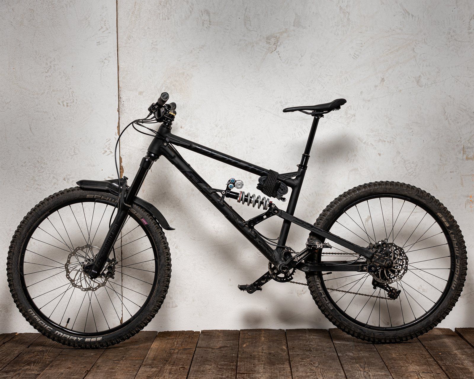

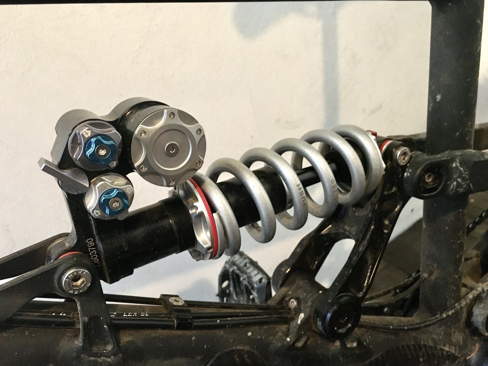

Schaut mal, was mir da über den Weg gelaufen kam. Ein seltenes Stück, weil in der Länge 222mm. Kommt aus einem Capra und wurde jetzt bei MRC auf mein krasses Pferd angepasst.Und es ist leider geil :D
Jetzt wird die Front auf 29 Zoll gewechselt. Die Selva R ist mein Favorit. Schon jemand Erfahrung damit gemacht?
Sehr geile Kiste! Hätte schon Lust, mal einen Push oder ein Ext auszuprobieren... War die Frage auf die Selva R, oder das VR mit 29" bezogen?

Ich hab ja dank @Kalle Blomquist auf Mullet umgebaut. Von 180mm 27,5" auf 160mm 29". Die besten Entscheidung, die ich treffen konnte, trotz anfänglicher Skepsis. Anfangs kippelte das VR etwas, was ich aber jetzt gar nicht mehr wahrnehme. Dafür aber alle Vorteile eines 29"-VR. Besseres Überrollverhalten. Mehr Sicherheit im Steilen. Mir hat die Kiste ja vorher schon gut gepasst. Jetzt ist es aber für mich das ultimative Rad.

MRC schickt dir den Dämpfer zu. Musst halt nur sagen welches Bike,Fahrergewicht usw. Allerdings bloß in der Einbaulänge 216x63 für 155mm Federweg. Meiner ist zwar 222mm lang, hat aber 66mm Hub. Somit etwas weniger Federweg hinten, aber mich juckt's nicht. Möglicherweise kannst du den aber auch in 222mm bekommen.
216x63 passt bei mir…
