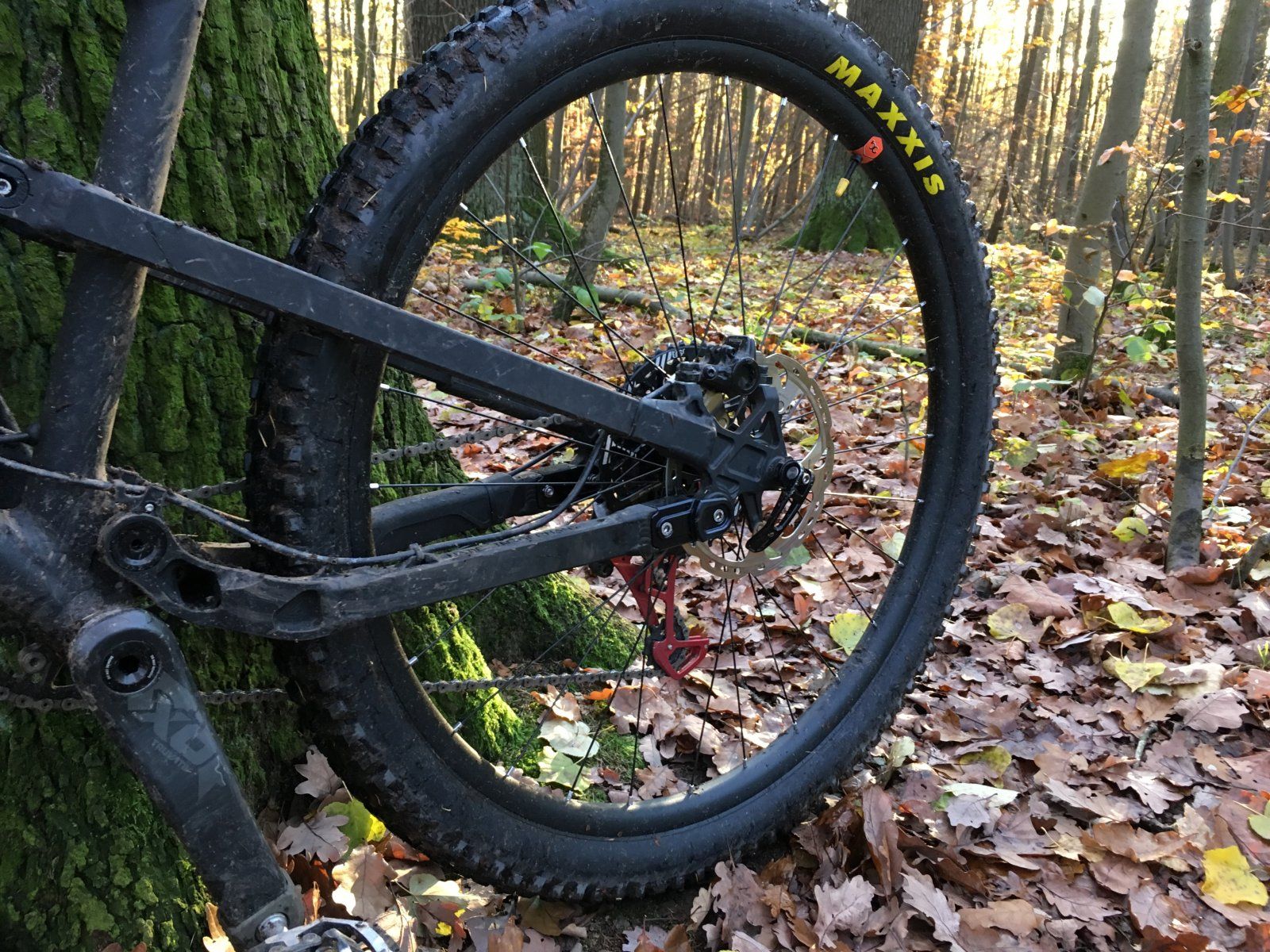

Moin, hab ein wenig mit den Mutatoren gespiel. Lang fühlt sich im G16 29” sehr gut an.
Tieferes Tretlager ect....

aktuell habe ich die vom XXL verbaut ca. 11mm länger als die originalen vom G16 650B.

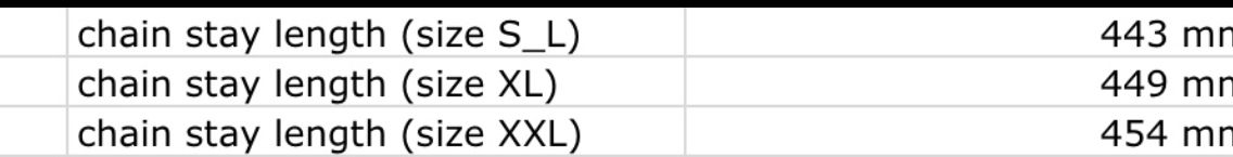

Ich hatte vor ca. 1 Jahr nach dem 29“ Umbau auf die mittleren +6mm Mutatoren gewechselt und mich nach reichlicher Überlegung mit sehr positiven Ergebnis durchgerungen auf die XXL Mutatoren +11mm zu wechseln.
Tretlagerhöhe habe ich vermessen ( natürlich Reifen abhängig )
Kann ich gerne später noch Posten.
Grüße
Ok, dann fährst du also ein m oder l Rahmen?
Ein etwas höheres Tretlager würde mir entgegen kommen, vor einem Umbau wären mir da natürlich genauere Information recht.
@zr0wrk ja, dass Tretlager wird bei einem S/M/L Rahmen je Längendifferenz um ca 1cm durch die Mutatoren an der Schwinge abgesenkt.
Aber, da @Symion_Privat ja einen XL Rahmen hat wo als Standard die mittleren Mutatoren verbaut sind, kann er über die kürzeren Mutatoren das Tretlager um ca. 1cm anheben... drum seine Nachfrage ?
