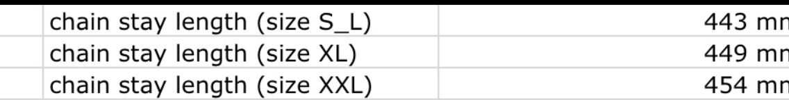

@Symion_Privat
aktuell habe ich die vom XXL verbaut ca. 11mm länger als die originalen vom G16 650B.
Ich hatte vor ca. 1 Jahr nach dem 29“ Umbau auf die mittleren +6mm Mutatoren gewechselt und mich nach reichlicher Überlegung mit sehr positiven Ergebnis durchgerungen auf die XXL Mutatoren +11mm zu wechseln.
Tretlagerhöhe habe ich vermessen ( natürlich Reifen abhängig )
Kann ich gerne später noch Posten.
Grüße
heisst du fährst ein G16 in voll 29?
Was sind da die kürzesten Kettenstreben die du realisieren kannst?
Gibts sonst noch was zu beachten?

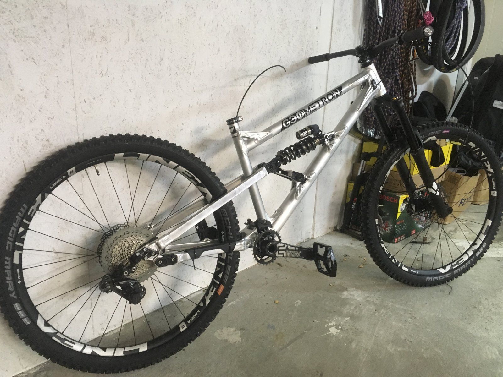

Endlich gehöre ich auch dazu.
Aufbau so nach und nach. Aber schonmal grob zusammengesteckt

Kannte ich bisher noch nicht. Sind die automatisch mit dabei?
Ich gehe auch mal davon aus, habe alle Zughalter in RAW (extralove ist Schwarz und Rahmen Titan Elox) gewünscht und im Auftrag werden die Außenliegenden Zughalter "Geometron Style" gennant. :daumen:
