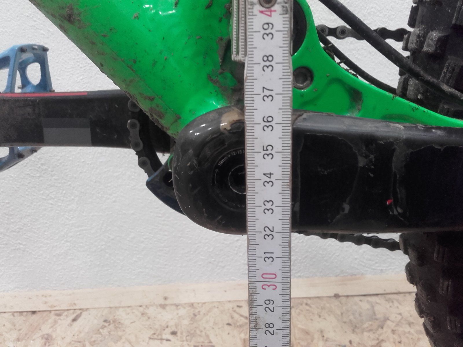

Dann bitte noch jeweils die Einbauhöhe (und optimalerweise Reifenmodell) von euch beiden und die Nachwelt hat für immer was davon ;)
Ich hoffe schwer, dass die sich jetzt dann drastisch unterscheiden, sonst verliere ich langsam ein wenig das Vertrauen in die Bude :D
